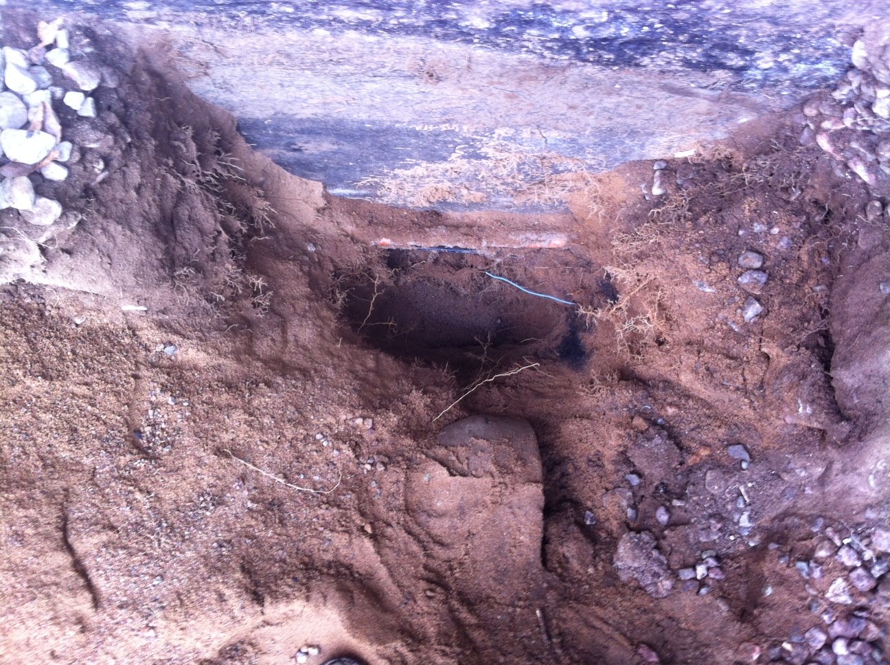

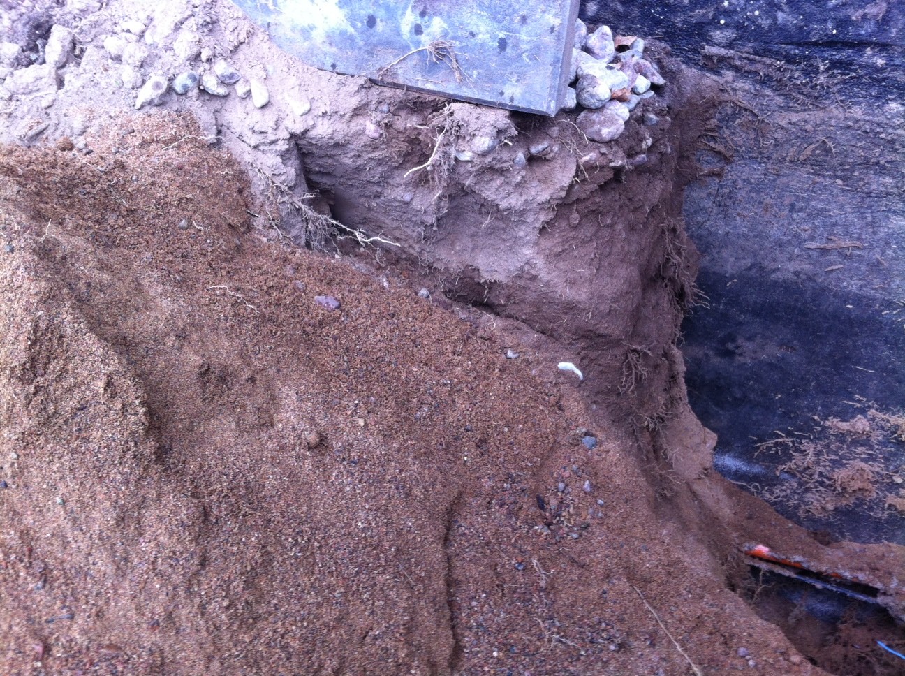

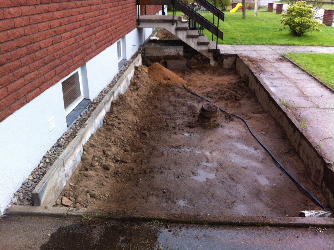

Har grävt bort ca 30-40 cm jord från trädgårdslandet för att skapa en uteplats med marksten. Har singel längst in mot fasaden, ca 20 cm högt. Under det var jord(20 cm) innan det längre ner kom sand/smågrus.

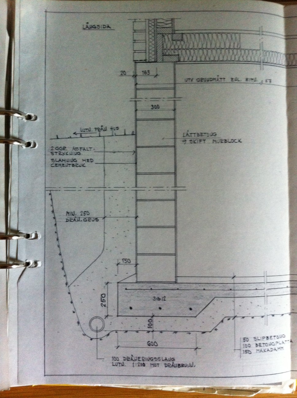

Grävde ner runt en meter och likadant hela vägen. Hade förväntat mig att det skulle vara grövre materiel som dräneringsgrus. Hela området runt huset består bara av grus så tror inte det är problem med att vatten står kvar och huset som är byggt 1982, har inredd källare men vad jag vet inga problem med fukt. Yttermuren är 300mm lättbetong med asfaltsstrykning och cementputs. Dränering 100 slang till stenkista.
Källarmåtten är 15*8,5 m. På ena gaveln sitter garaget ihop med huset och på andra gaveln sitter en vinterträdgård/isolerat uterum. På framsidan är det ju alltså 15 m med 2 m djupt men baksidan är tack vare en ingång till pannrum och att marken ligger lägre runt 10-11 m och bara 1 m djupt. Ändå väldigt mycket mer jobb som tillkommer om man ska göra om dränering. Har tidigare kollat lite på tilläggsisolera också men fått rådet att det är onödigt om man inte har problem med fukt.
Om det är några som är insatta, hur skulle ni gå tillväga?

20 cm jord med sand under är nog inget nämnvärt problem. Vill du vara helgarderad så kan du gräva bort jordlagret, men om det inte är el har varit några problem så finns ingen anledning att göra något, i synnerhet något så drastiskt som att dränera om.
