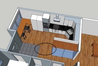

hmmm.. Om inte jag är fel på det så brukar man från tillverkarnas sida rekommendera att inte lägga flytande golv som sitter ihop i två rum. De säger att man ska bryta mellan rummen för att rörelsefogen ska få plats. Hur stort blir golvet totalt? Längd och bredd när de båda rummen sitter ihop?
Hallen är 9kvm (skulle vara 11kvm, men vi har en bit klinkers) och köket är 13kvm. Enda stället där parketten sitter ihop mellan hall och kök är max 1,2 meter långt (se svart ring i bilden).
Parketten sitter inte ihop med parketten i vardagsrummet som det ser ut ned till höger i bilden.
