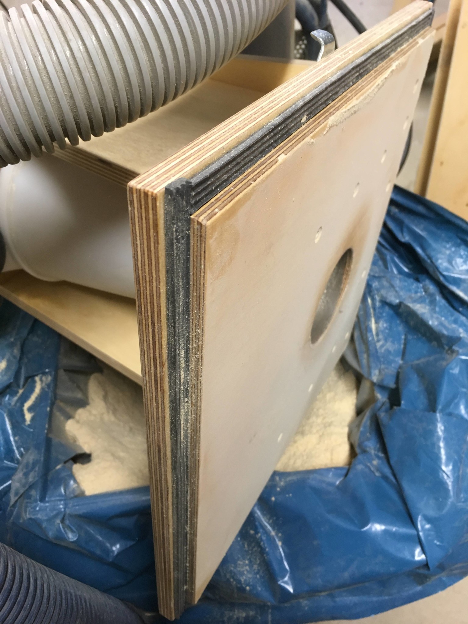

Ok. Cyklonen funkar inte. Precis som tidigare (med dust deputyn) så verkar det som att den trots allt är feldimensionerad. Kan användningen av påse påverka detta? Kan det vara att jag har för tunn slang till botten av tunnan (som ska hålla ner påsen)? Funkar bra ett tag, men sen bara passerar materialet förbi o sätter igenom filtret och fyller tunnan i dammsugaren, o det trillar givetvis inte ner i påsen när man slår av. Har inte byggt tunna till den stora cyklonen än, kanske funkar den bättre till dc3500.
Det borde väl egentligen vara ganska enkelt att testa. Kör utan påse i tunnan ett tag så borde du ganska snart få svaret om det är den som ställer till det eller inte. (Det blir ju lite jobbigare att tömma men det borde ju räcka med en eller ett par fyllningar bara för att testa.)
Visar det sig att det fungerar bra utan påsen så kan du börja fundera på varför den ställer till det.

Ja...jo typ. Tyvärr är ju 70 liters tunnan en fast del av dammsugaren....segt att vända allt upp-och-ner för att tömma...får klura lite på det.
Fyll den bara lite grann och töm med en annan sugapparat om du har flera :)
Det har du rätt i, bara jag som var lite avig o trött på att alla andras cykloner verkar funka så bra och av mina totalt 4 st byggda är jag inte nöjd med någon...
Min tunna imploderade efter typ fem minuter så du har i alla fall mina sympatier!

Testa att montera en tunn list mellan tunna och lock, hade samma uppsättning som dig med endast låsringen och det fungerade inte.
Den cyklonen jag är mest arg på för tillfället har en tunna i 15mm björkplywood, fernissad in och utsida, sluttande sidor mot botten (så att säcken ska bli lätt att ta ut...en av få saker som faktiskt funkar) och med ett överfalsat lock av 21mm björkplywood, försett m e-profillist. Locket sugs ner hårt av undertrycket och det tätar bra, har kollat med lågan från en tändare. Jag är rimligt säker på att det är tätt.

Du säger att det funkar ett tag men sedan börjar materialet plötsligt passera cyklonen. Hur pass full är tunnan när detta händer? På bilden så ser den ju minst sagt proppfull ut.
Den är full där, kör inte längre än så.
Kan det vara så att ju större luftvolym desto sämre verkningsgrad? Att luften i den slutna volymen fungerar som en ”fjäder”.
