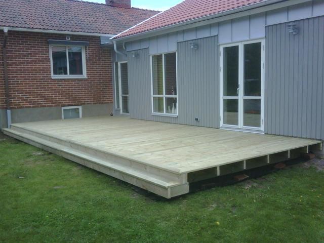

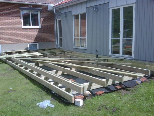

Den jag byggde är 4.40*9 meter också inklämd i mellan 2 olika huskroppar som är i vinkel.
Använde 15 "plintar" gjutna...ska se om jag kan hitta några bilder att lägga upp.
Jag gjorde enligt den för att inte få svaj eller att det börjar sjunka om man får upp ett gäng mulliga dansanta damer (eller herrar) t.ex :wow:.

Tabellen kan jag inte ta kredit för....
Den är "Norm" om jag har fattat det rätt. Jag har bara kopierat den och den vad inte copyright -skyddad. Så den är bara sprida d^_^b
Min som sagt är 9 m på 5 bärlinor inget svaj kan jag lova....du "korsar" ju tre lager tryckt vilket låser konstruktionen diagonalt. Nu är jag inte byggnadsingenjör (så om någon sådan läser får ni slå mig på fingrarna om jag har fel)

Jag hatar skarvar därav att jag gjort tvärtemot dig avseende bärlinorna....inga uppstickande skarvar som ger barnen som alltid springer eller hasar sig fram över altanen
