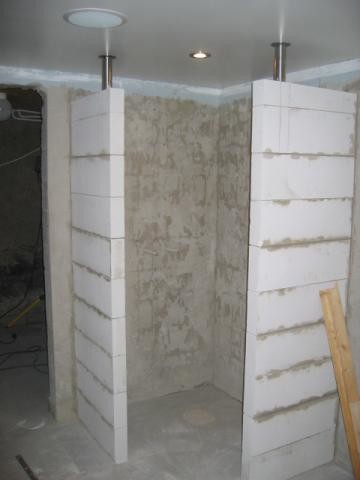

Bifogar en bild på hur vi löst det, lättbetong som muras med tunnfogsbruk (det fungerar inte så bra med vanligt murbruk). Jag la armering mellan vart annat varv som jag borrade håg för och förankrade i väggen. Blev stadigt, men valde att sätta grova rostfria rör mellan översta varven och taket dels för syns skull och dels för stabiliteten.
Lättbetong lär dock inte vara optimalt i våtrum, men jag är övertygad att det kommer att fungera fint i mitt fall. Tycker att priset på LUX-skivorna var i överkant och lyckades inte riktigt lura ut hur man bäst fäster en glasdörr i LUX-skivan.

1. Hur gjorde du med armeringen, kan du utveckla det lite (vill bara få min vägg så bra som möjligt)...d_nilsson skrev:
Borrade du ett håll i din nya vägg plus ett håll i den befintliga och satte in ett kort armerings gärn där emmelan eller
2. Varför är inte Lättbetong som man putsat optimalt i badrum/våtrum?
EDIT: Tack för att du postade en bild, alltid kul!
1. Borra ett hål i din befintliga vägg och stick in armeringsjärnet i detta. Järnet ska sedan sticka ut i den nya väggens fulla bredd och ligga i fogen mellan blocken.
2. Putsad lättbetong funkar utmärkt, men det är lättare att bygga med LUX-skivor, framför allt om man inte har erfarenhet av att mura. Jag skulle själv (trots 18 år i byggbranschen) välja LUX framför mur och puts.
1) Jag armerade med armeringsstegar som jag la mellan vart annat varv. Problemet om du ska köra med lättbetong är att det inte går så bra att mura med vanligt murbruk utan du behöver tunnfogsbruk för att det ska bli stabilt (tro mig, jag fick mura mina väggar två gånger...). I och med att tunnfogsbruket inte ska läggas tjockt behöver du tunn armerings och då passar armeringsstegar mycket bättre än armeringsjärn. Se sidan 4/66 i detta dokument:
http://www.nystromscement.se/pdf/murverk_proj_konstr.pdf
Jag borrade två hål i cementputsen som sitter på mina hålstensväggar i källaren och stoppade in armeringsstegen så långt det gick tillsammans med så mycket puts som jag lyckades få in i hålen.
Armeringsstegarna ligger alltså bara mellan varven i bruk, jag gjorde ingen bearbetning av lättbetongblocken för stegarna.
2) Mina lättbetongblock är inte putsade utan bara våtisolerade mot duschen. Kommenteren om att det kanske inte är det optimala valet är att lättbetong är en aning fuktkänsligt. Därför var vi noga med våtisolering på den "våta" sidan mot duschen men släppte lite på våtisoleringen på den torra sidan så att eventuell fukt som kommer in i blocken kan få en chans att komma ut. Jag är övertygad att detta kommer att fungera bra, men vill bara förmedla vidare vad jag hört från experter när jag undersökte alternativen.

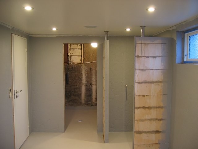

Bifogar en till bild hur det såg ut efter våtisolering men innan kakel.

Några kommentarer på d_nilssons resonemang angående att inte lägga något våtrums skydd på den "torra" sidan? Jag hade nog tänk att rolla hela väggen, men nu blev man lite osäker igen...
