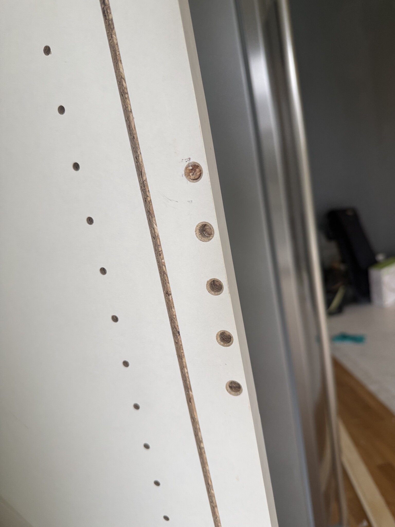

Vi ska byta plats för vår högskåp för ugn och Micro och när vi skulle fästa ur den från väggen så var skruvarna sönder och satt stenhårt i väggen. Så till slut fick vi såga sönder regeln. Nu skulle vi behöver sätta in en ny infästning, den tidigare var insatt med träplugg vilket går inte nu när stommen är redan monterad (går ej att montera ner, Marbodal).
Så min fråga är, hur kan jag fästa en ny regel i skåpet? Orolig om jag skruvar eller spikar från ytterkanterna att MDF skivan går sönder/smular sig men vet inte om jag är för nojig (är inte erfaren) ? Tacksam för alla tips! Bifogar bild innan vi sågade sönder den.

Det är den som vi behövde såga sönder. Nu vill jag ersätta den med en ny, men den i bilden var infäst med trädpluggar, min fråga är hur kan jag sätta dit en ny på ett säkert sätt då syftet med regeln är att förankra ett väldigt tungt skåp med ugn och Micro.

Har du någon bild på hur det set ut nu utan regel?
Ja! Här kommer några. Finns befintliga plugghål som man skulle iofs kunna använda på ena sidan av regeln?
  • Borrhål i en vit möbelskiva vid ett fönster med träparkett och balkong i bakgrunden.
  • Planka med flera plugghål synliga på sidan, placerad mot ett inomhusbakgrund.
  • Vitt skåp med flera plugghål på insidan av sidorna; det finns en plastdetalj liggande på en hylla.
