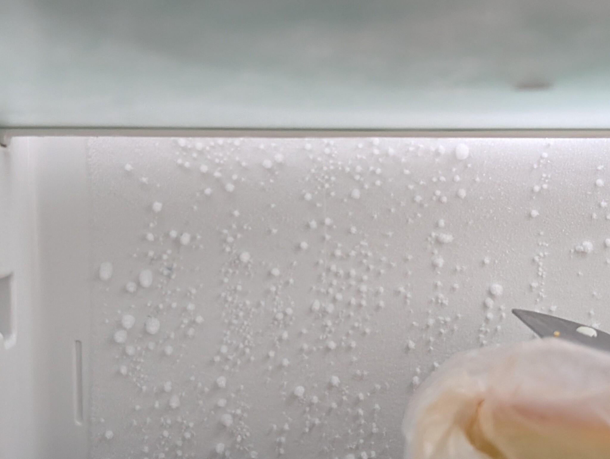

Jag ser då och då att det ser ut såhär inuti vår kyl som på bilden nedan. Är det för att det är för varmt? Vi brukar inte ha kylskåpet öppet länge.
Jag tänker mig om det är för varmt intill kylskåpet också för vi har ett skafferi till vänster om kyl och frys(som sitter nedanför kylen) och det skafferiet brukar kännas lite varmt ändå på muslin som vi tar ut därifrån etc. Har tyckt det känts lite konstigt att det är så sen vi flyttade in i denna lägenhet.
Något ni rekommenderar mig att göra?

Vi har alltid haft 2 grader i kylskåpet. Har sällan sett att det ser ut sådär.
Jag tycker det är ganska normalt att det ibland ser ut så inne i kylskåpet, och att det blir varmt bakom kylskåpet, som sprider sig till skafferiet bakom, är också normalt.

Det finns några saker du enkelt kan kolla.
Är dräneringshålet rengjort och öppet så att vattnet kan ta vägen någon stans vid avfrostning.
Lägg in en termometer och kontrollera att kylen håller den temperatur som är inställd. Själv brukar jag ställa in kylen på 4 grader. Brukar ge bättre hållbarhet på mat.
Se till att inte den mat som ställs in i kylen ligger mot den bakre väggen. Det brukar vara bra med en luftspalt mellan mat och kylskåpsvägg. Lycka till🙂

Tack för svar! Jag ska justera den till 4 grader och lägga in en termometer för att se om det är 4 grader. Annars får prova att kolla på dräneringshålet.

hög luftfuktighet för tillfället helt normalt om det täcker hela ytan

mät temperaturen i ett glas med vatten så centralt som möjligt i kylen, mjölk fungerar oxå
vänta minst 12h innan avläsning
