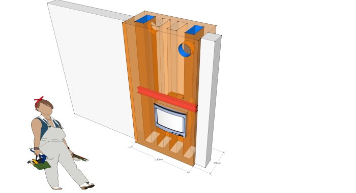

Hej, jag tänkte bygga in en spiskassett i vår murstock, men innan jag börjar riva så vill jag vara säker på att detta är görbart, är rädd att murstocken ska rasa.
När jag tar fram öppningen tänkte jag göra öppningen +5 cm större runtom.
Behöver jag tänka på något när jag bilar upp?
Ska jag bila upp en rad längre upp och förstärka med en "i-balk" där öppningen är som störst, och sen mura in balken?
Har försökt leta efter guider men hittar inget. Tacksam för all hjälp jag kan få.
Spiskassetten är Contura i5 med följande dimensioner:
Murstocken är 53cm tjock.
Dom yttre kanalerna är ventilationskanaler.

Någon sorts stålförstärkning måste du mura in. Sotaren har naturligtvis ingen kompetens att avgöra hur det ska skall gå till, men han har rätt att säga nej. Förhoppningsvis känner han till liknande försök. Jag tycker det verkar vara ett vanskligt projekt, mycket beror på murstockens ålder och skick. Det borde vara lättare att sätta en Contura kamin framför murstocken, så har jag gjort.

Jag önskar naturligtvis dig lycka till i dina ansträngningar. Få saker går upp mot en modern kamin. Några saker att tänka på: kaminens djup är ca 43 cm och murstockens 53. Jag tror att sotaren kommer att vilja ha åtminstone en helsten (ca 25 cm) bakom kaminen. Contura i5:s effekt är 3-9 kW. Har du stämt av med kaminförsäljaren att det är rätt kaminstorlek för ert lilla vardagsrum? 9 kW är väldigt mycket för ett litet rum.

Det kanske räcker för hela huset men det kan bli för mycket för rummet. Kolla det, det är viktigt. Jag är inte säker på att en I-balk är bästa lösningen, jag tror mer på en L-balk i det här fallet. Använder ni en erfaren skorstensmurare vet han precis hur han skall göra. Men som sagt avvakta sotarens besked.
Hade sotaren här för en stund sen och han kom fram till samma sak som ni. Hans rekommendation var att inte bygg inte in spiskassetten (man får bygga ut murstocken ca 30 cm) utan byta ut spiskassetten mot en braskamin. Nu får man bara hoppas att företaget vill byta ut spiskassetten mot en braskamin.
