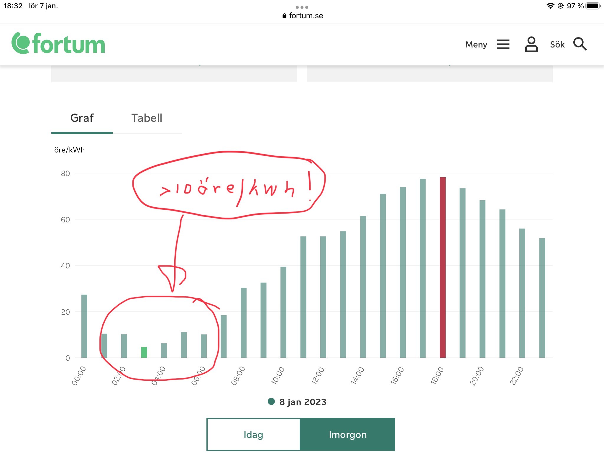

När man talar in trollen:
Skärmdump av ett diagram, förmodligen elpriser över tid, markerat med anteckningar.
R RogerHql skrev:
man kan inte räkna på det viset.
Priset på el varierar med tillgång och efterfrågan.
Ibland kostar den 4:-/kWh
Andra tider är den gratis eller så får man betalt för att förbruka den.
[länk]
Då kan man göra vätgas av den.
Den kalkylen kan du inte slå Pacman!
Nu gör du det väldigt enkelt för dig. Så länge det finns de som vill ha vätgasen så kommer den att användas till annat än att göra el. Och så snart vätgasen finns så kommer elpriserna att jämna ut sig över dygnet då den används för att göra vätgas.

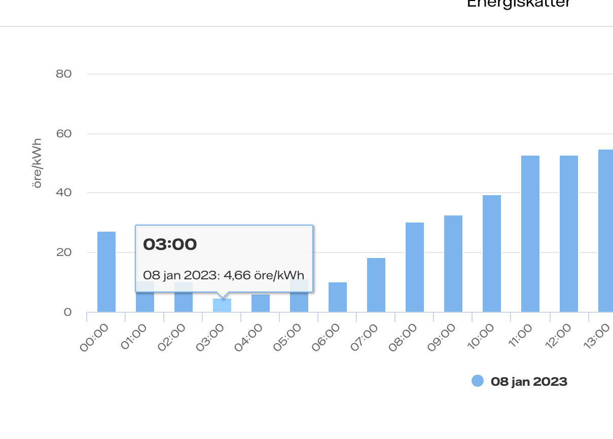

Här är vattenfalls version för i morgon(zon3, sthml mo)
Stapeldiagram visar timbaserade energiskattepriser för 8 januari 2023; priset kl. 03:00 är 4,66 öre/kWh.
R RogerHql skrev:
Nej jag har inte tänkt köra offgrid även om jag gör det nu.
Men elen är gratis i natt som pacman just har blivit påmind om.
Det är bara att på in på fortum eller nordpool för att kolla timpriserna!
Jag har full koll på vad elen kostar hela tiden. Du behöver inte påminna mig. Jag vet också vad elen kostade första halvan av december...
