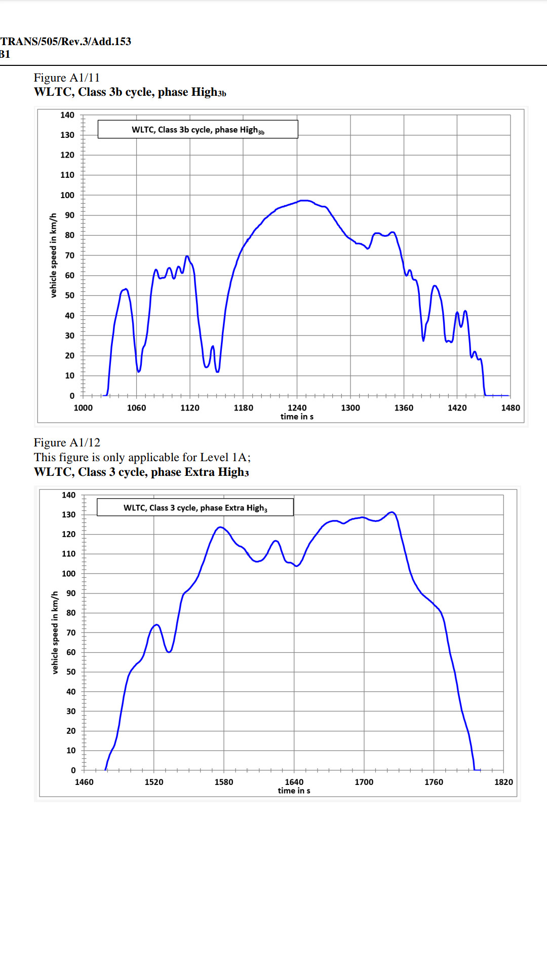

Här kan du läsa hur wltp-testet går till. Särskilt intressant är annex B8 som börjar på sidan 409. Det beskriver hur räckvidden fastställs för elbilar:
https://unece.org/sites/default/files/2021-08/R154e.pdf
Den korta versionen är att en körcykel upprepas tills bilen stannar eller inte längre klarar av att hålla rätt hastighet enligt cykeln. Så här ser det t ex ut när man testar landsvägskörning respektive motorväg:

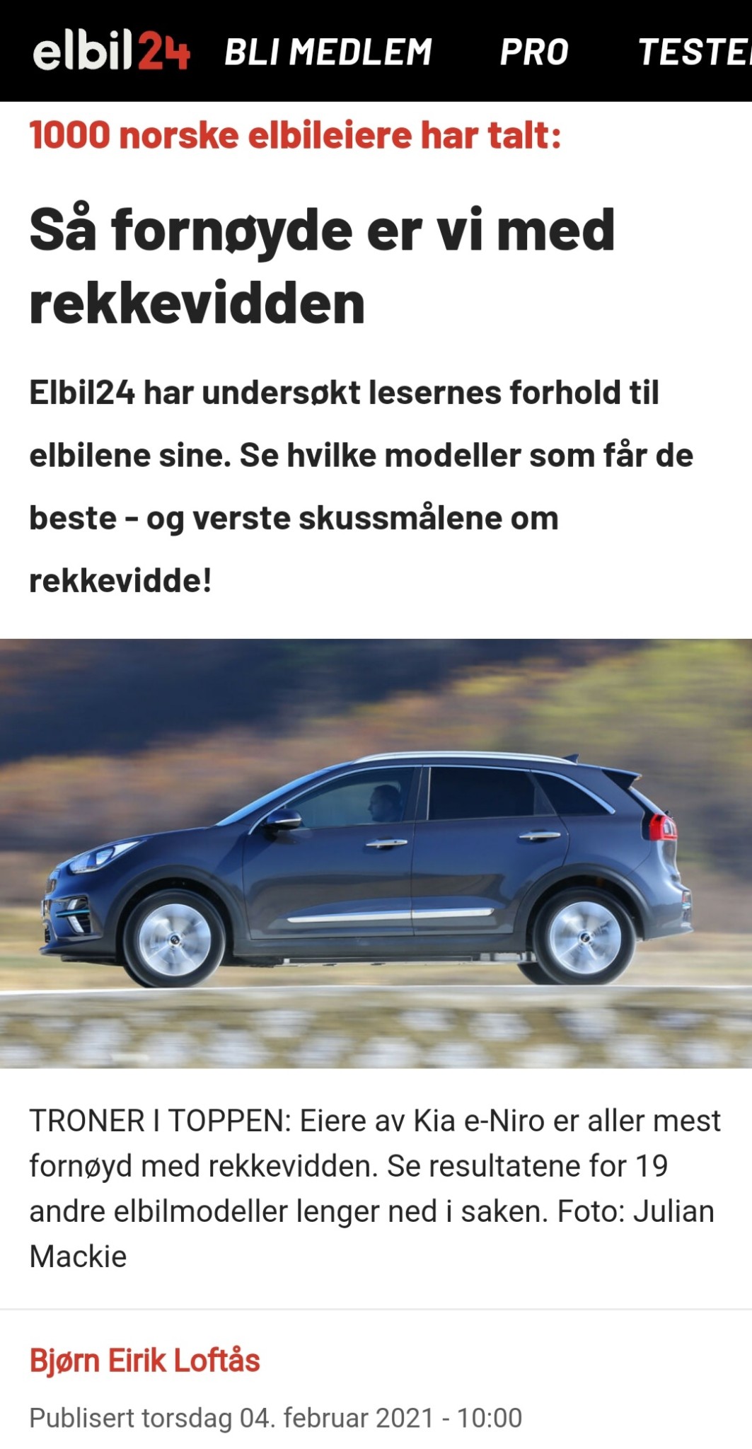

Men det finns ingen bil som kan köra hela WLTP räckvidden.
För konsumenten är det färddatorns info som ger feedback på vad som händer.
Det skiljer från WLTP och den upplevda räckvidden på olika bilmärken.
Norge ligger före sverige både i antal elbilar och undersökningar vad kunder anser.
Vi har ungefär samma klimat.
https://www.elbil24.no/nyttig/sa-fornoyde-er-vi-med-rekkevidden/73359127

Så har det väl alltid varit? Dock kommer man lite närmare sanningen än med den gamla NEDC-standarden.
Om du tror att WLTP-testet ska visa exakt hur långt du kan köra under dina förhållanden så har du missuppfattat syftet. Testet är till för att ge standardiserade och verifierade siffror så man kan jämföra olika bilar.

Jag tror de flesta fattar att WLTP inte är en fiktiv siffra.
När t ex KIA e-niro ägare är mest nöjda med räckvidden, framförallt med några minusgrader.
Man lovar 45 mil och får ut 39.9 mil
Och testerna visar tydligt att vintertid minskar räckvidden med runt 30% på många elbilar.
Men det framgår inte tydligt om det är batteriet enbart eller hur man använder bilen med rattvärme, stolvärme, kupévärme etc.
Mer komfort vintertid och man får ladda oftare eller ständigt helt enkelt.
Alla elbilar här har sladden kopplad hemma och när det är sommar hänger den på väggen. Helt klart, vintern äter körsträcka.
