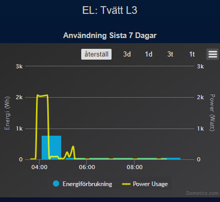

N nallepu skrev:
Hur är det med verkningsgraden om man laddar batteriet när elen är som billigaste och så kör mantvättmaskinen från batteriet under natten när det är samma taxa?
pacman42 pacman42 skrev:
89% kan nog stämma under normaloptimala förhållanden (bra temp mm, men inte allt är optimerat).
Tyvärr inte totalt sett. Jämförelsen verkar endast gälla själva lagringen, inte omvandlingar och andra förluster.
85-90% från eluttaget in i elbilens batteri vid laddning med tillräcklig hög effekt (3-fas 11kW) är normalt och rimligt. Mindre vid långsam laddning (mer försvinner då till drift av bilens elektronik samt kylsystem och ev. batterivärme).
Om dessa system är vakna när man använder V2L och vi antar att de drar 300W (inte alls orimligt) och man kör en tvättmaskin med förbrukning enligt bild blir verkningsgraden ca 63%.
Totalt alltså ca 55% från eluttag till tvättmaskin. KASS!
Diagram som visar energiförbrukning och effektanvändning för en tvättmaskin under en vecka.
Lösningen är naturligtvis att istället ta elbilen ut i naturen och ta med sig ELGRILLEN. :)
