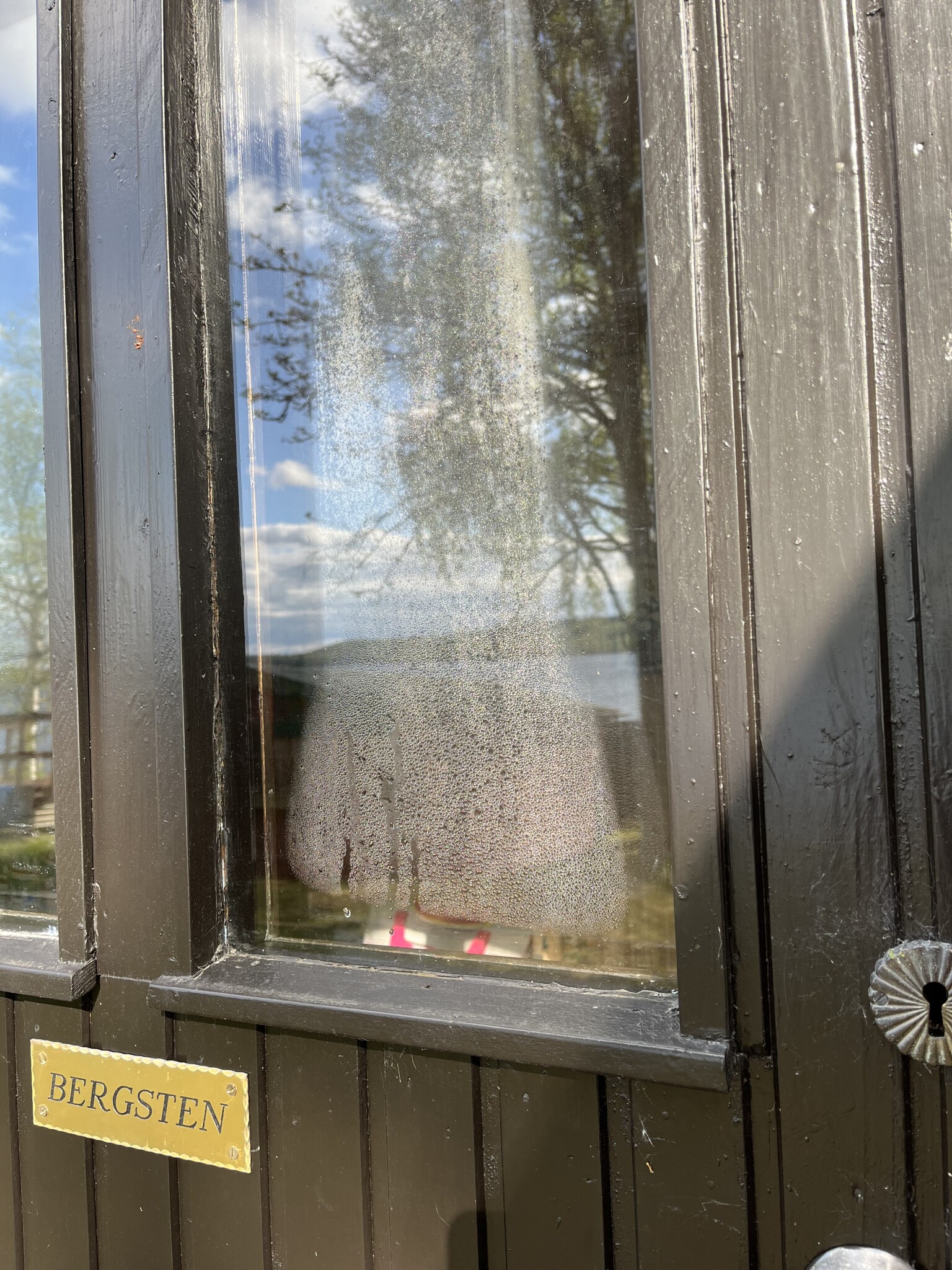

Jag har bytt panel på en ytterdörr med två små fönster. Fönstren limmade jag med Tec 7. Jag borde nog inte tätat så mycket för det bildas ofta kondens mellan rutorna. Finns det något enkelt sätt att fixa detta? Borra ett litet hål under ifrån eller nåt?

Byt ut till färdiga 2-glasfönster, går att måttbeställa på nätet, inte alls chockerande dyra :-)
Jag fixade min ytterdörr med glas från Interglas, funkade klockrent, finns flera leverantörer på nätet.

Tack för tipset men jag är för lat och snål för det. 😁
