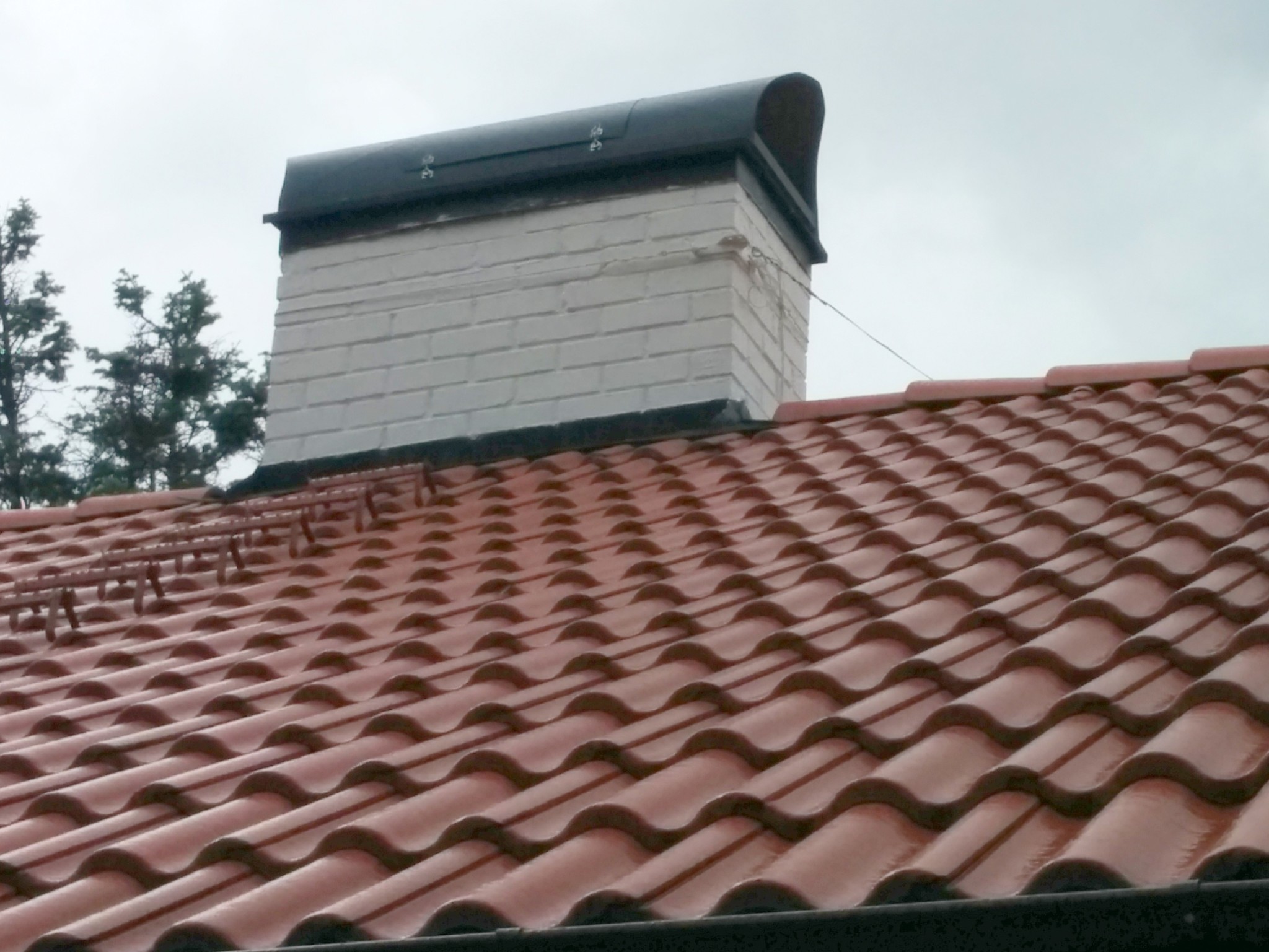

Har satt in en ny Contura i5 kassett / kamin/ insats i öppna spisen. Besiktigad av sotare, installerad av fackman med bra referenser. MEN - det är noll drag. Det är knappt så papper brinner ens, och det ryker in nåt förfärligt. Helt omöjligt att ha luckorna på glänt som man ska under upptändningsskedet - hela huset blir rökfyllt. När/om man väl lyckas få igång brasan så brinner det dåligt, elden har klart syrebrist. När vi eldade i öppna spisen förut var det jättebra drag. Nu är det helt dött...

Installatören har varit på återbesök och han tror att skorstensarean är för STOR för kassetten - ?? I så fall kan man sätta in ett rör i rökkanalen.
Har aldrig hört talas om att en skorsten/rökkanal kan vara för stor, kan det vara så? Vad kan det annars vara för problem? Vi har monterat ett skorstensskydd, men det kan väl inte påverka så mycket?

Jag försöker förgäves hitta måtten... letar vidare. Har pratat med NIBE som tillverkar Contura, som säger såhär:
En alltför stor skorstensarea kan göra att hur mycket man än eldar blir inte draget i skorstenen tillräckligt. Vad som gör mig lite betänksam är att draget i skorstenen i princip inte spelar någon roll i upptändningen eftersom luckan ska stå lite på glänt och insatsen då tar luften direkt från rummet via lucköppningen.
Möjlig anledning till problem men inrykning under upptändningen är om det finns ett spjäll i skorstenen som är delvis stängt, eller en extremt stor kallpropp som förhindrar att rökgaserna går rätt håll.
Man tycker ju att sotaren borde ha upptäckt eventuellt spjäll/"kallpropp" vid besiktningen?? Har i alla fall bokat återbesök av sotaren. Han har ju godkänt någonting som inte funkar.
Har prövat med fönster/ventiler stängda, lite öppna, mycket öppna... alla kominationer - ingen skillnad som vi kan märka i a f. Det ryker in nåt helvetiskt.
Skulle skorstensskyddet vi just har låtit installera kunna vara boven? Det ser ut som på bilden.

Ja, problemet var att installatören hade dels lämnat kvar skräp som låg och blockerade luftflödet från kaminen (sotaren såg detta först när han firade ner en kamera i skorstenen) och dels hade han inte installerat någon sotarlucka, vilket behövdes för att få bort skräpet... Nu är sotarluckan på plats och allt skräp borta och kaminen funkar helt perfekt - rekommenderas varmt!
