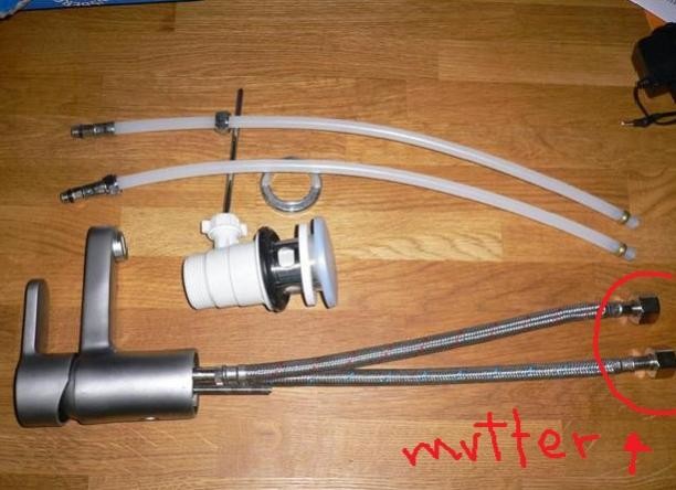

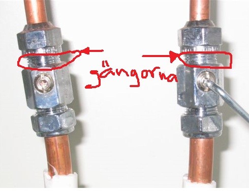

Har köpt blandare till mig och min flickväns nya kök och undrar en sak. Enda grejen är att "muttern" som sitter längst ner på blandaren är för stor för gängorna på ballofixen.
Hur löser man det? Kan man köpa en liten grej som man skruvar på ballofixen för att få den tjockare? Jag är som sagt nybörjare:)

Ja, det finns övergångar, annars ser det ut att kunna funka med plastslangarna istället..
Plastslangar? :) kan du länka? Och var kan man köpa övergångar? hos närmsta rörmockeri?
Plastslangarna på bilden går väl att skruva dit istället för de nätade gummislangarna som sitter där, eller ser jag helt fel,
Närmsta rörmokare, Jula eller Woody borde ha övergångar.. rätt namn kan nog vara bussningar..
Jaha, nä sådana plastslangar har jag inga. Det är enbild plockad från nätet för att snabbt kunna visa vad för mutter jag menade i första inlägget:) ok, får bli att åka till närmsta affär då!
