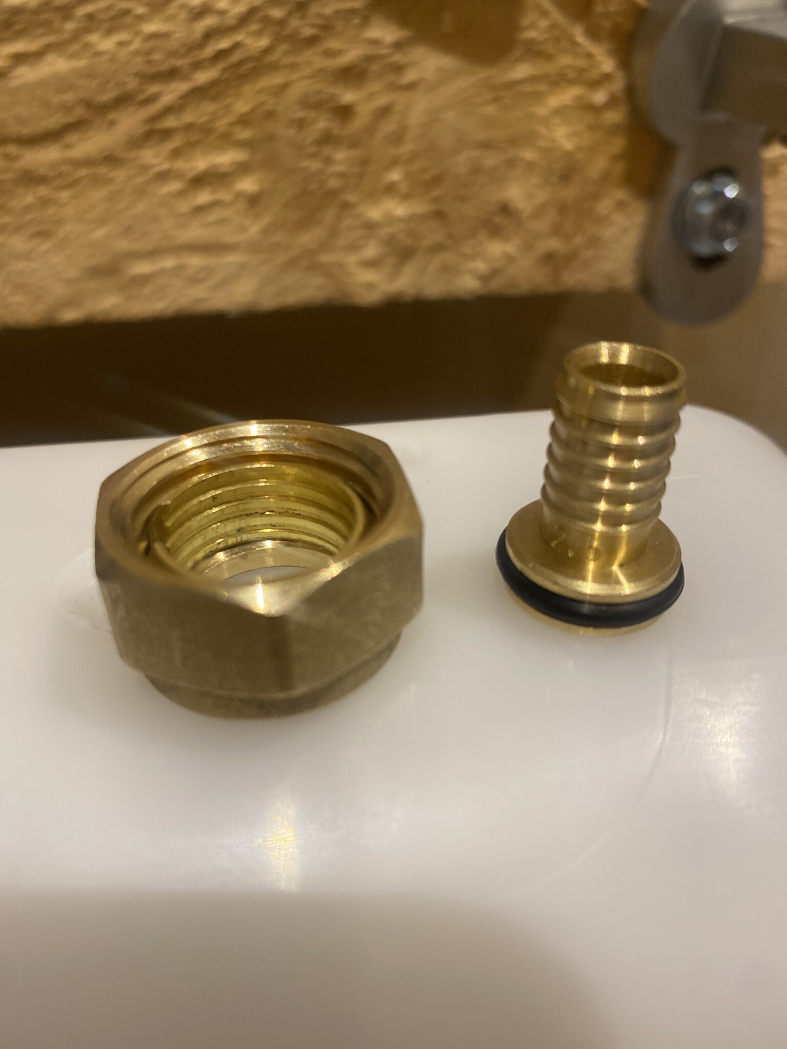

Jag tappar det snart. Har köpt ett Kopplingsset med stödhylsa, klamring och mutter men det känns som att klämringen är för stor?? Eller snarare att muttern inte är tillräckligt djup.. är jag en IDIOT eller vad gör jag för fel? Hur ska jag ens kunna gänga på nånting när det knappt finns några gängor att gänga?
Tack på förhand.
  • Hand som håller en blå och vit rörkoppling och en guldmässingsmutter redo för montering mot ett vitt bakgrundsmaterial.
  • Guldfärgad mutter och anslutningsdel i mässing ligger på en vit yta med en brun bakgrund.

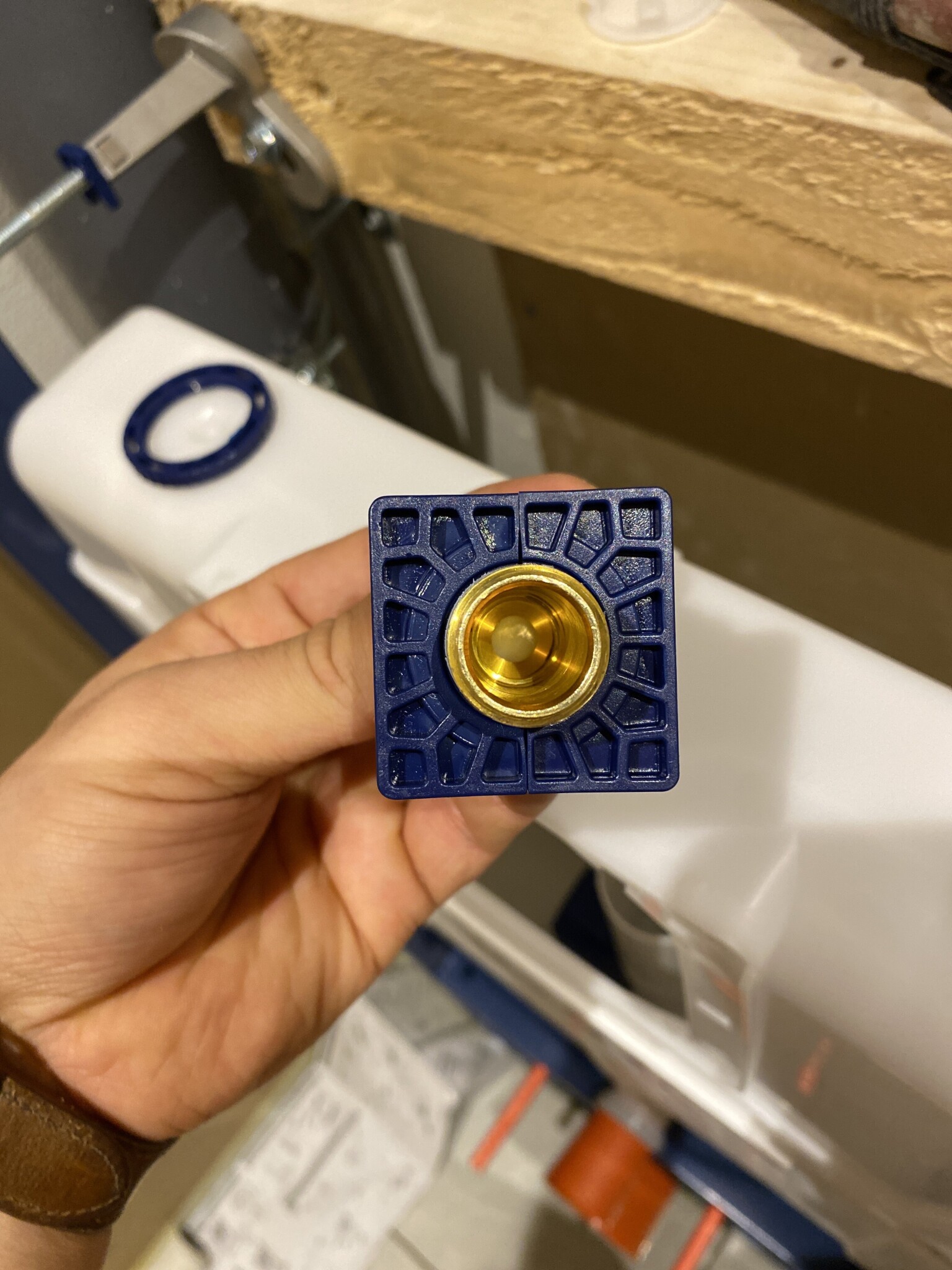

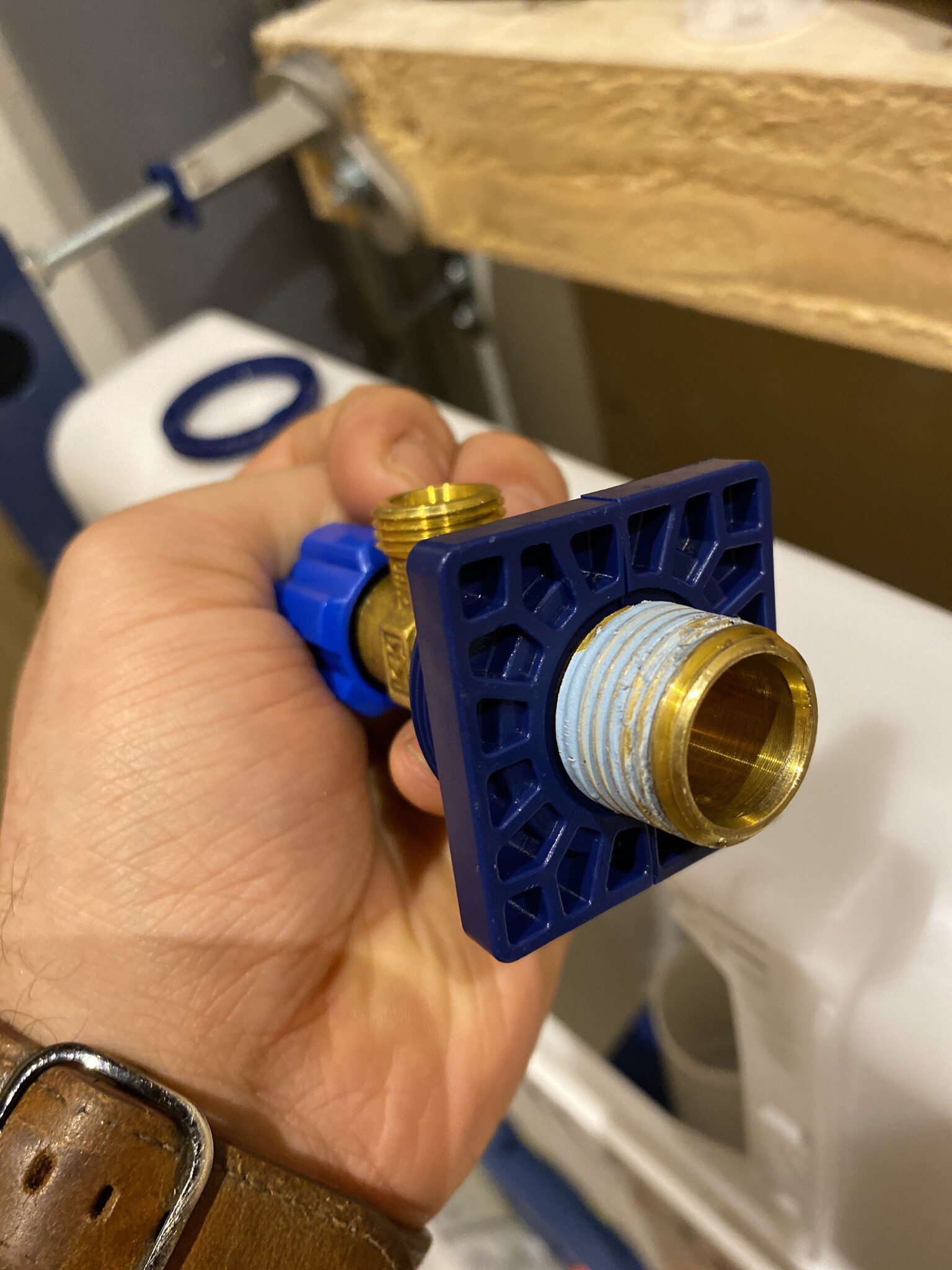

Du behöver ta bättre bilder på rördelen du vill ansluta mot. Ffa behöver vi se den framifrån.
  • Hand håller ett blått VVS-beslag med gyllene insida, mot bakgrund av trä och vit yta.
  • Hand håller en blå och mässingsfärgad rördel med gängor, framför en träyta.

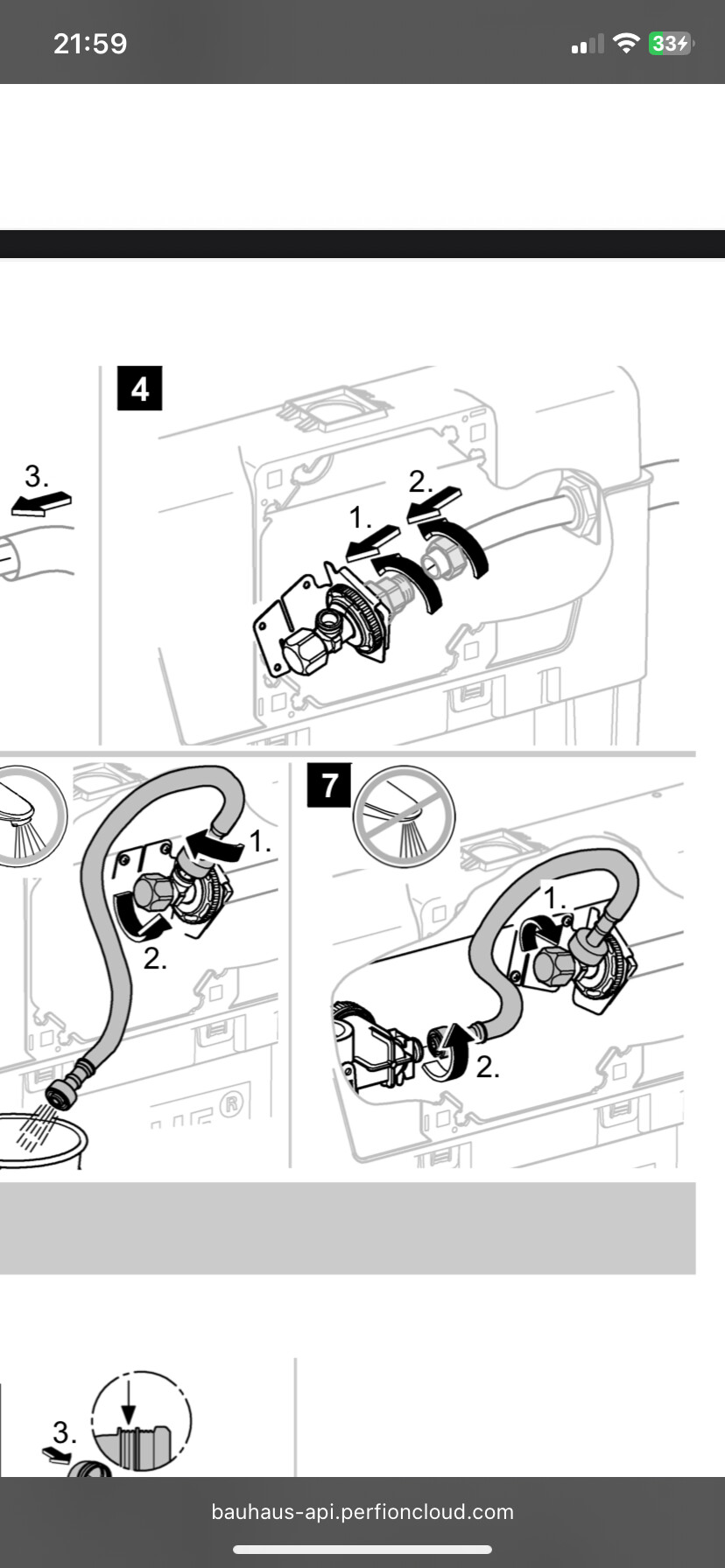

En Grohe, och såhär säger manualen 😅
  • Instruktionsmanual för att installera Grohe-produkt, visande stegvis montering med pilar och nummer för att ange riktning och ordning.

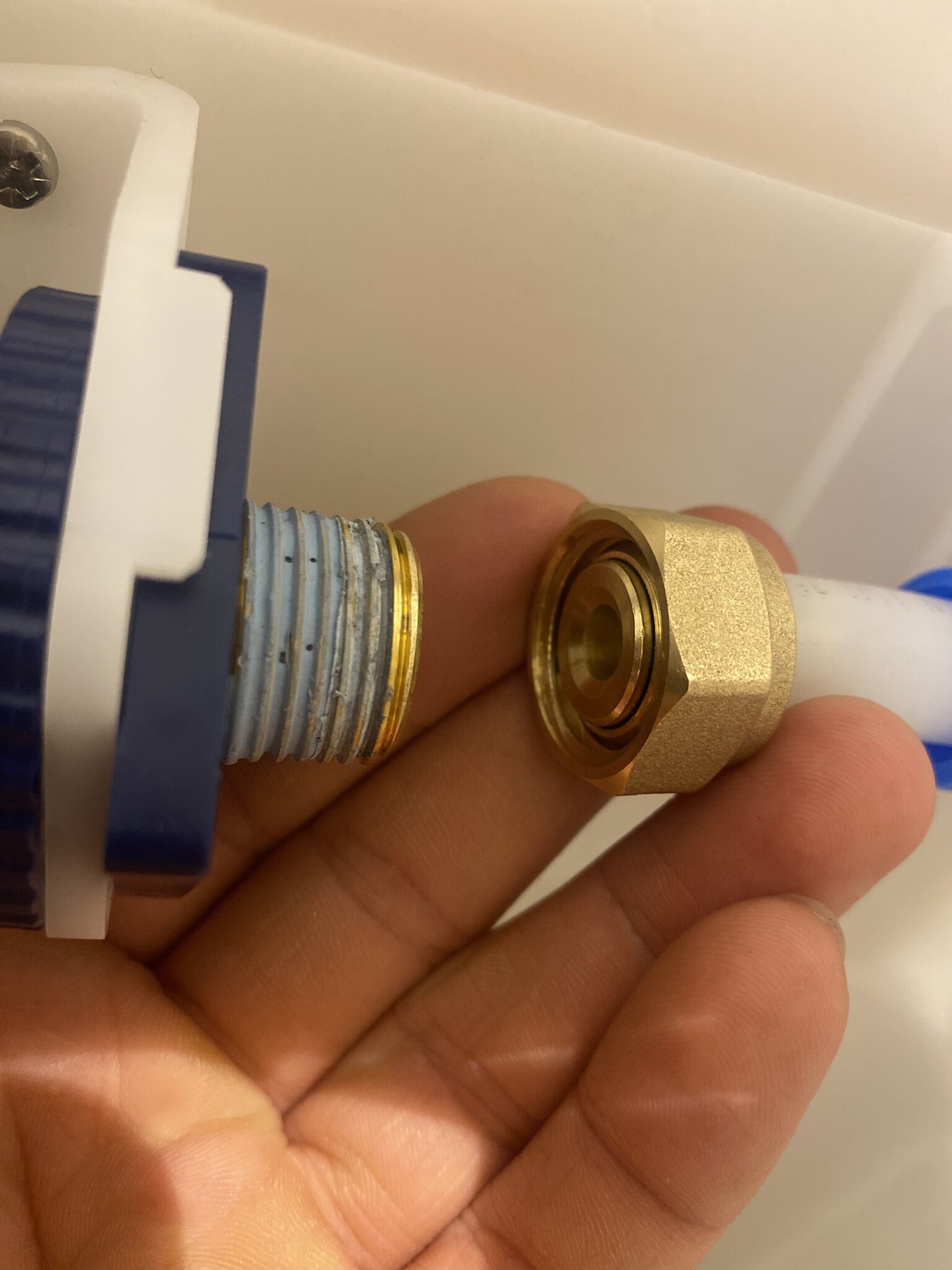

Men det jag inte förstår är det funkar att dra på med stödhylsan och muttern, men såfort klämringen är i så får jag inte på skiten
tommib
Det där steget 1 i manualen, har du gjort det? Det ser väldigt mycket ut som att du ska gänga dit en annan rördel först innan du sätter dit kopplingen. Vad har du för dimension på den gängade rördelen som sitter i den blå plastbiten?

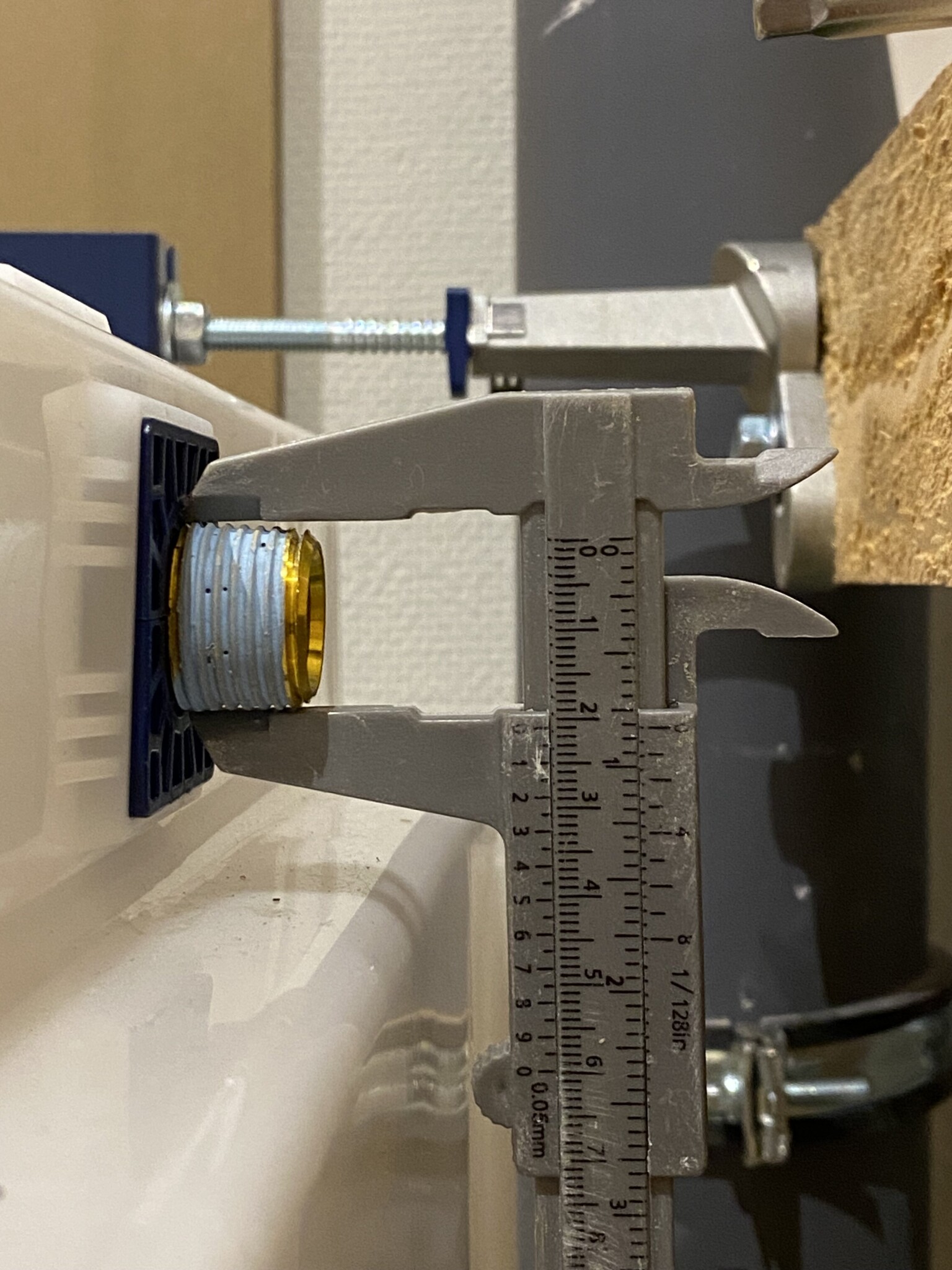

Du menar den andra rördelen som är lite mer ljusgrå? De är ljusgrå just för att det är delar man får införskaffa själv.
  • Kaliper mäter en ljusgrå rördel mot en vit yta, med en gul detalj.
Om du sätter nippeln med o-ringen löst mot rördelen du ska ansluta till, går den in så långt så att o-ringen går ner i fasningen och tätar?
Nej, jag menar det som är markerat 1 i installationsanvisningen. Det ser ut som att det ska sitta en del mellan din halvkoppling och den du mäter på. Mätningen visar dock rätt storlek för G15 så jag vet inte.
