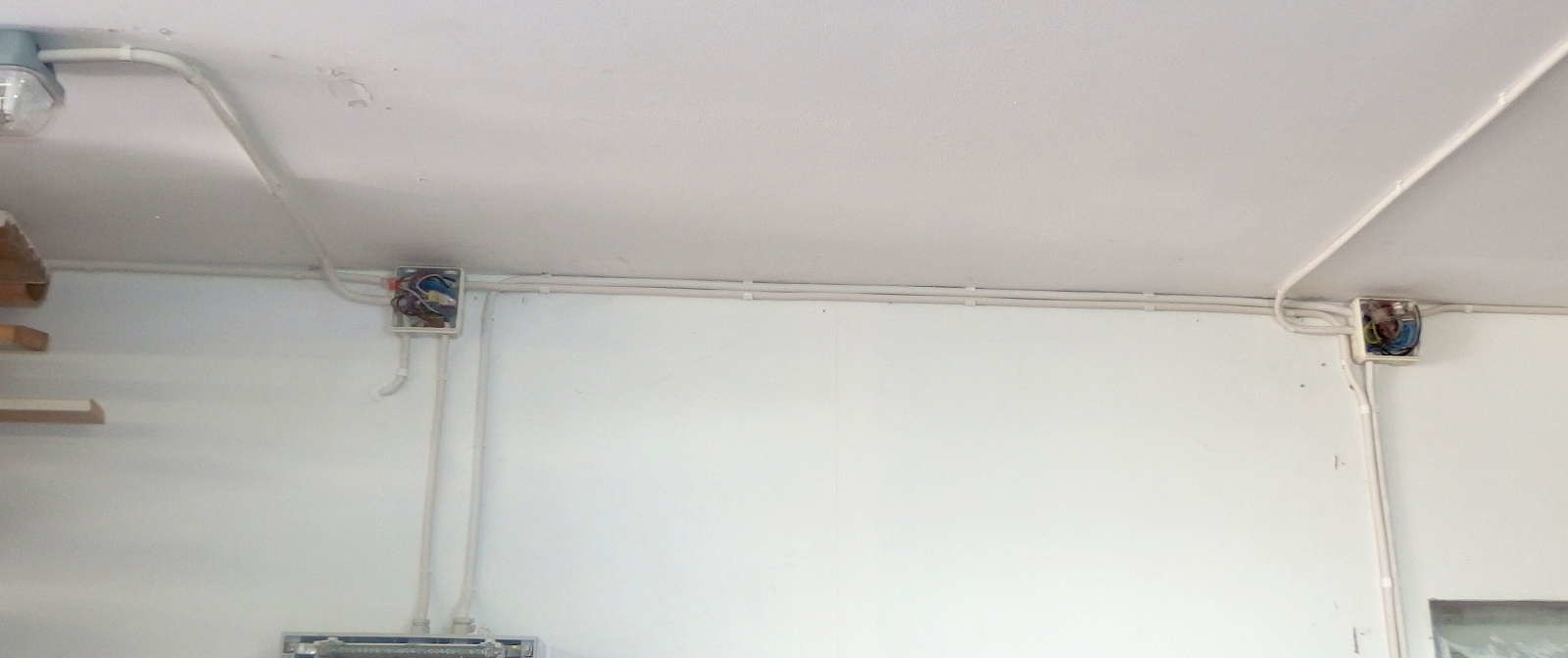

För att åter anknyta till själva tråden, och då jag tidigare skrivit och bubblat här så kan jag passa på och berätta hur det ser ut nu.
(Mina tidigare inlägg citerade nedan).
Efter att haft tankar på alla möjliga slags trappkopplingar, rörelsesensorer osv så har jag i princip bantat min ambitionsnivå. Mest för att jättebreda kabelstråk på väggarna kändes lite sådär.
Men på vägen där mellan gick funderingarna faktiskt på trådstege i garaget.
Så ett tag var jag nog mest inne på en trefasgrupp som delas upp i en dosa uppe vid taket och en fas åt ett håll, två åt andra hållet typ.
Men nu håller jag faktiskt på och färdigställer, och strukturen är åtminstone bestämd.
Jag kör i princip två olika trefasgrupper, som delas upp lite klurigt över centralen, så jag får lite uttag blandat här och var på olika säkringar och faser, en grupp utomhus.
Huvudbelysning i taket på ena trefasgruppen, "snabbelysning" med bara två enkelrörsarmaturer på andra gruppen = inte kolsvart om en säkring löser, trappkoppling på denna lilla belysning.
Och allt fixat så det blir enkel kabel i tak/vägg-vinkel i nästan hela garaget.
Jag kan kasta upp en bild ...

bild bild bild...
Bild bild bild mikael l
Bilden går att förstora.
Kortfattat:
Den vänstra dosan dosan innehåller en uppdelad trefasgrupp, en fas till utomhusel, den andra fasen till uttag till vänster om centralen, den tredje till garagets lilla "passage-belysning" samt två uttag bredvid trappbrytarna för denna belysning.
Den högra dosan innehåller en trefasgrupp som försörjer dels garagets huvudbelysning samt i framtiden ett antal uttag åt höger i bild och sen runt om hela garaget utspridda på nästan 20 meter vägglängd som dessutom blir utspridda på de tre faserna.
Lång beskrivning:
Dosorna är U-56 e1438245
Under den vänstra dosan sitter gruppcentralen.
Till denna dosa går en trefasgrupp upp, som splittas upp i dosan.
En gruppledning går ner en dm och sen ut genom väggen och försörjer el utomhus på garaget, ett dubbeluttag och två belysningspunkter via skymningsrelä.
Åt vänster har jag i tak/vägg-vinkeln förlagt en 5-ledare. Tänkte först en 3-ledare, men velade lite och valde 5-ledare till sist för ökade framtida möjligheter.
Men här har jag alltså dragit den andra uppsplittade enfasgruppen (och använder bara en fasledare, lägger de två överblivna åt sidan i dosorna), ca 3 meter åt vänster där en dosa splittar upp till två uttag nere på väggen. Det kan bli fler senare, men just nu är det absolut inget behov av fler.
Så den tredje fasen i den vänstra dosan, den går dels ut på taket i en femledare, sen genom två st 1x36W smala lysrörsarmaturer, och sen är det nära garageporten, så då går det vidare till en strömbrytare vid porten (trappkopplad) och ett uttag där.
Och 5-ledaren som går åt höger ifrån dosan har andra hälften av trappkopplingen och ett uttag och strömbrytare även där. Som sitter bredvid den lilla passagedörren.
Den högra dosan hyser en komplett trefasgrupp som delas upp i enfaslaster allteftersom.
Den första enfaslasten är inkopplad redan i denna första dosa, det är 4 st 2x36W lysrör (kommer troligen bli 1 el 2 till i framtiden) och en kabel ner till strömbrytaren. Jag körde med 5-ledare även här och passade på och sätta ett uttag även här, så bredvid dörren har jag två strömbrytare och två uttag som går på olika säkringar (och grupper), och kan alltså ha två strömkrävande maskiner inkopplade här samtidigt.
Sen går det vidare med en 5-ledare i vägg/tak-vinkeln åt höger. Denna kommer gå runt hela garaget fram till porten och jag kommer "tappa ur" en enfasgrupp på lämpliga ställen, allteftersom. Och byta fas hela tiden, så två närliggande uttag alltid ligger på olika säkringar.
Förstora bilden, och kolla på kabeln som går vid taket åt vänster. Den har jag fogat in med akrylfog och sen målat in. Alla kablar kommer bli så till sist, även de som löper mitt på vägg. Men det kommer bli allteftersom projektet framskrider.
Den ganska korta biten mellan dosorna är det enda stället det blir 2 kablar uppe vid taket. Sen blir det en kabel där. i så gott som hela garaget. Ersätter taklist typ.
