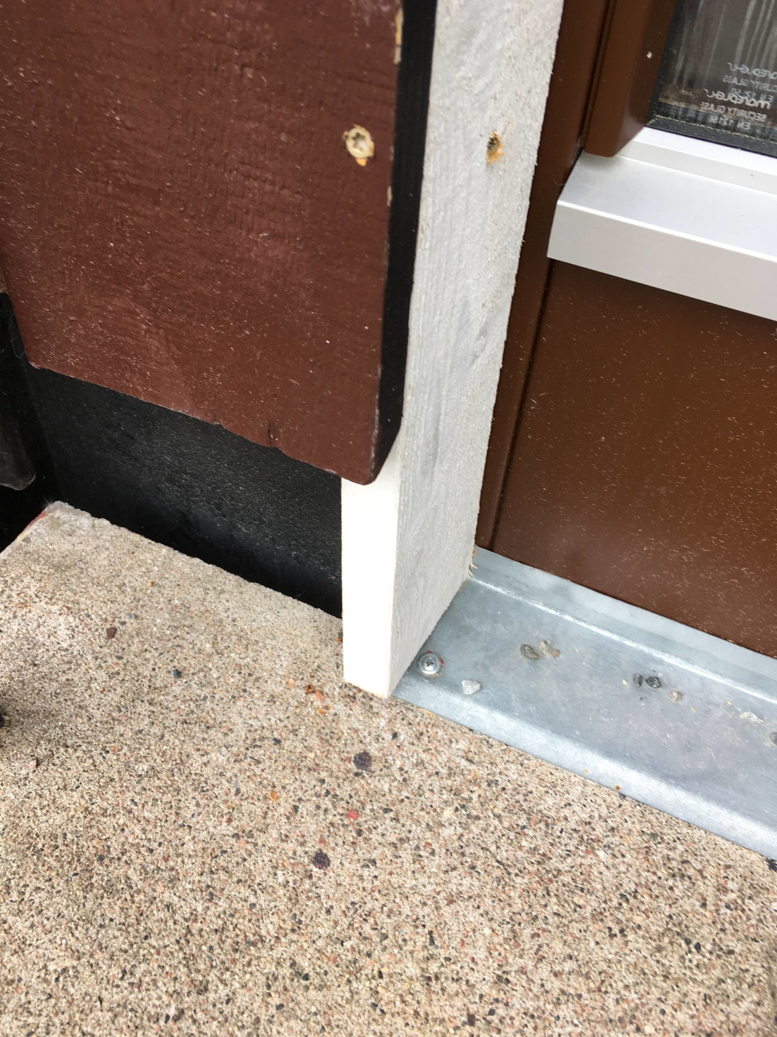

Jag funderar på om de vita brädorna på bilden bör kapas jäms med panelen och kanske även i en liten vinkel så vattnet rinner av. De ska ändå av och målas. Det är alltså en ytterdörr med sidoljus.
Vit bräda vid ytterdörrens tröskel bredvid sidoljus och brun panel som behöver kappas.
Det bör vara som det är annars blir det ”öppet” mellan karm och vägg.
Trrttsch
Det där är inte ett foder utan en salning som ligger mellan karm och foder. Täcker glipan mellan karm och regel som behövs för montering och justering.

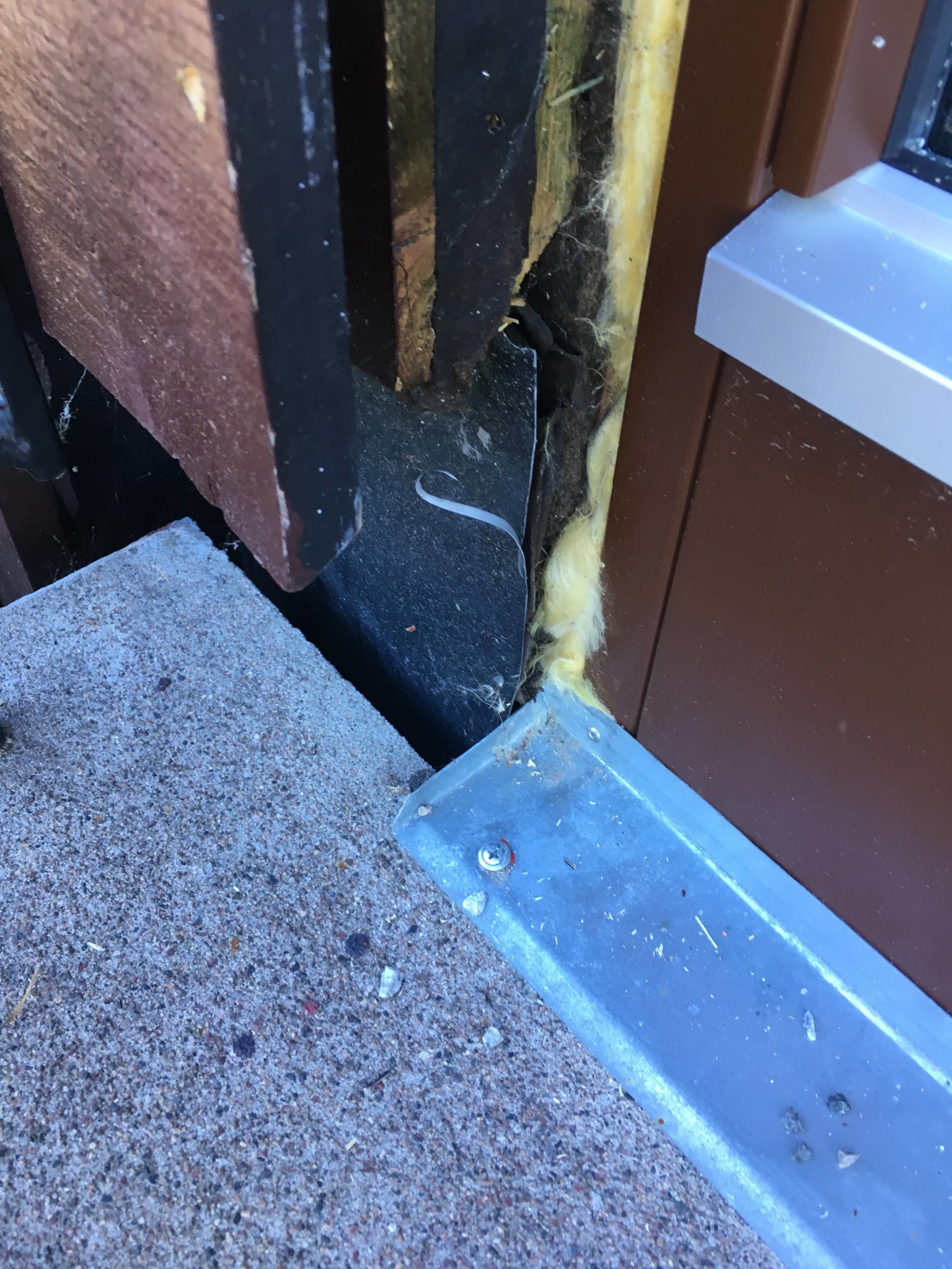

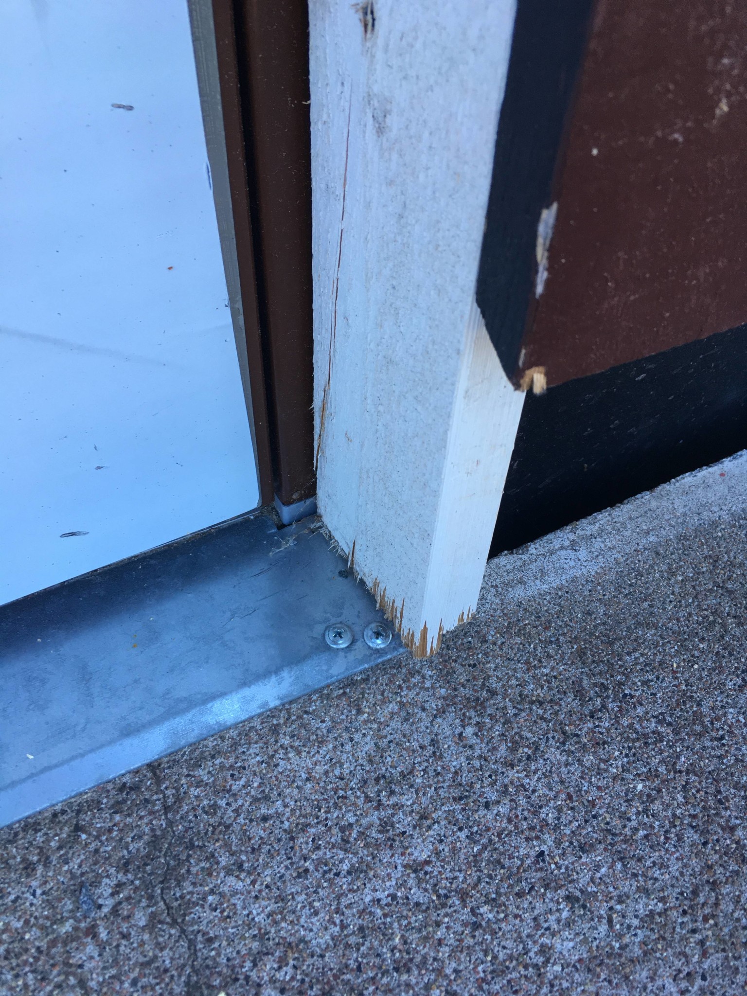

Nu har iaf äntligen semestern kommit och jag har skruvat loss salningen för att måla dem svarta. Och precis som ni säger täcker de för en liten glipa ända ner till plåten. Funderar ändå på att ta av nån cm och fasa av lite så den inte står direkt på plåt och betong. Är det en dum idé?
Nymålad svart salning vid ett hus täcker glipa ovanför betongplattan.
Delvis målad dörrkarm med en omålad kant som visar en glipa ner till en metallplåt och betongplattan nedanför.
Det ska vara lite luft ner till marken, annars suger träet fukt och ruttnar.

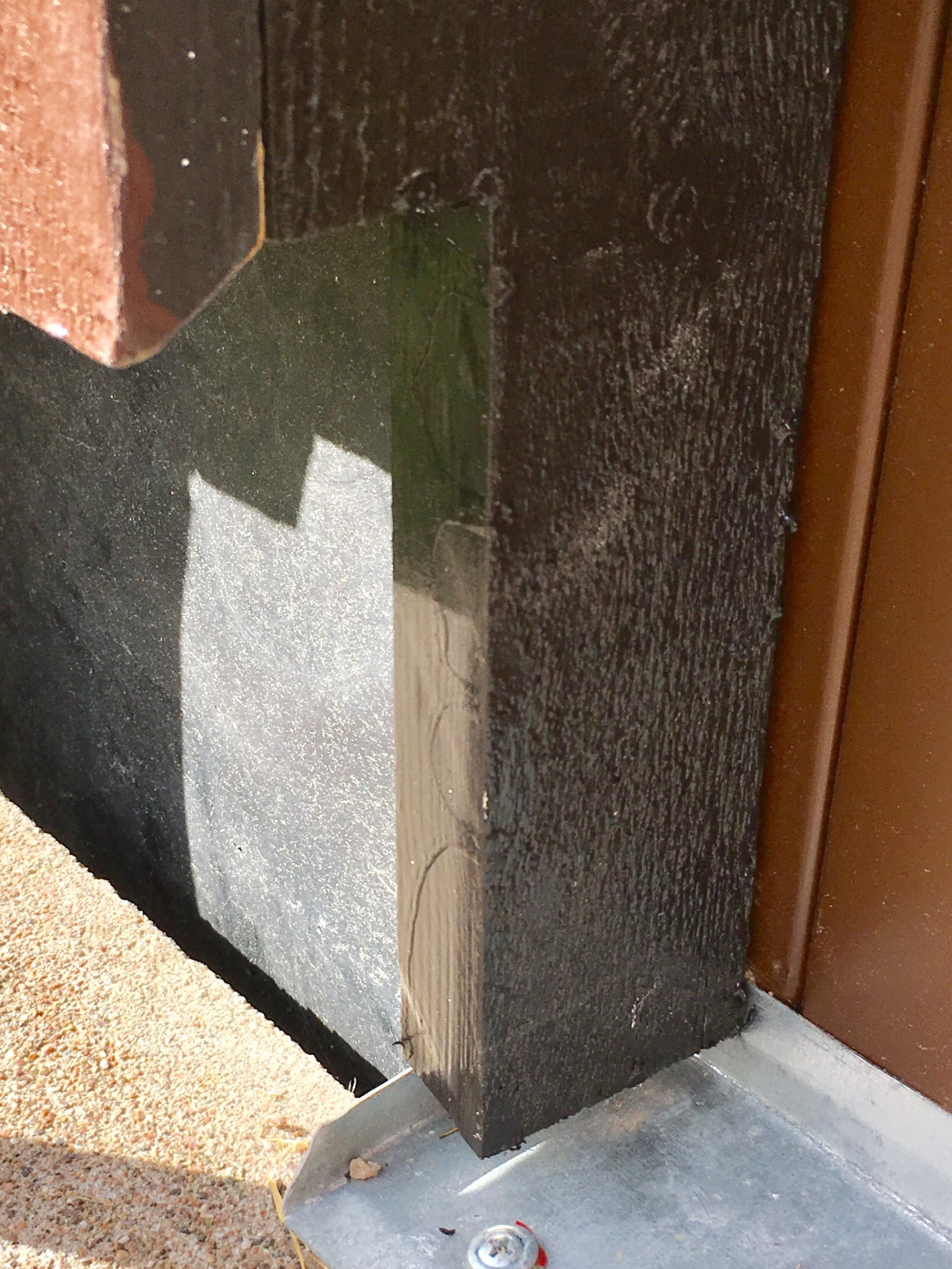

Precis så jag tänker. Jag kapar lite och fasar.
Titta så fint det blev. :-)
