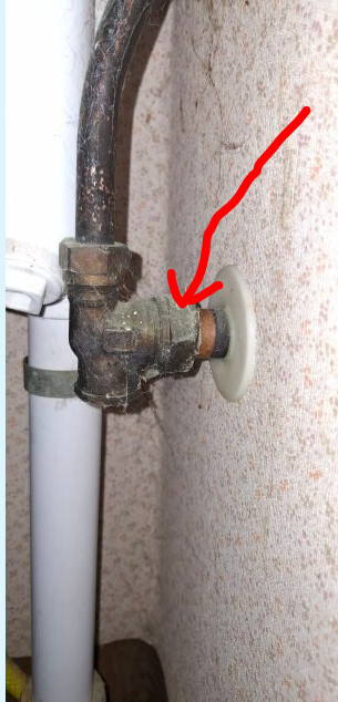

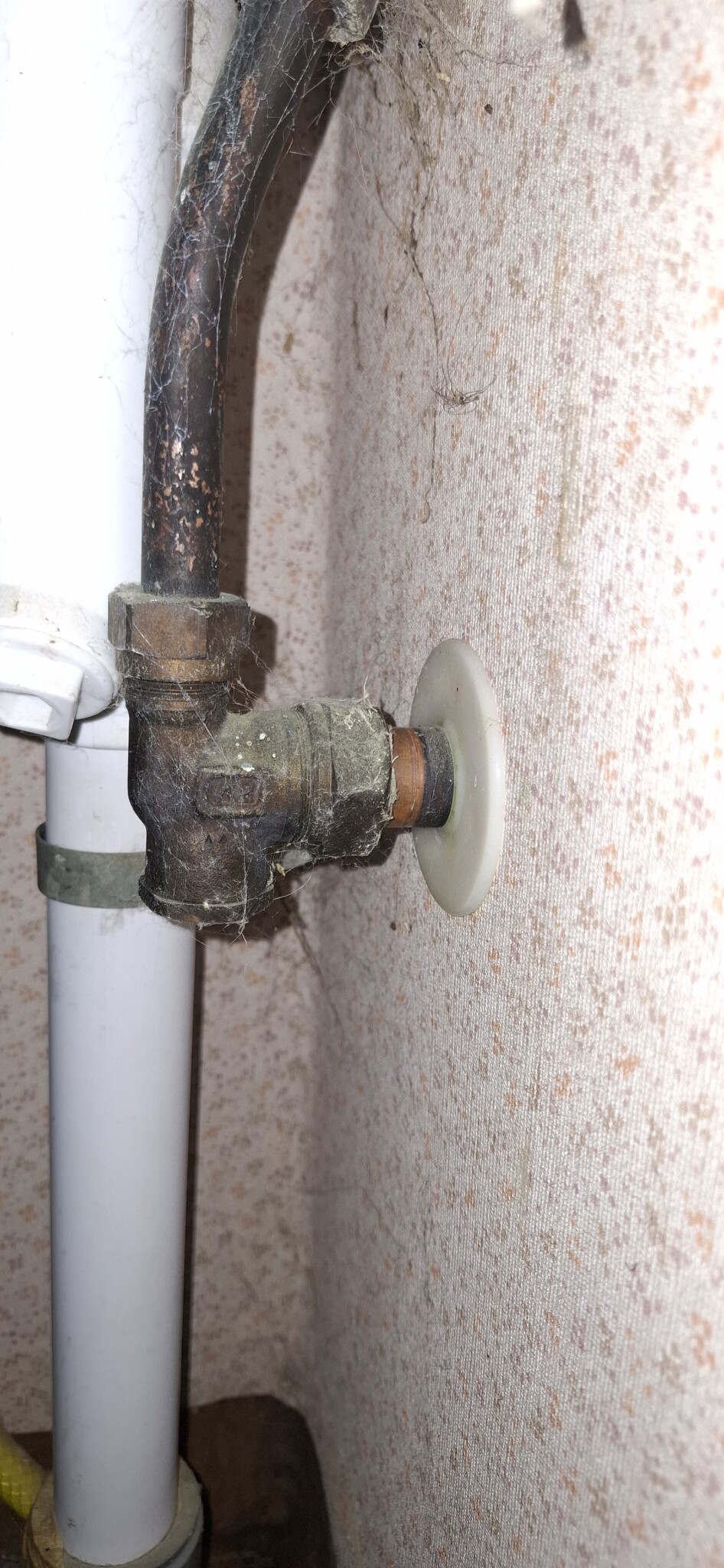

Så här ser det ut på innsidan. Tror du att allt har blivit intryckt? Är det bara att trycka ut det?
  • Rostig vattenledning med spindelväv intill en vägg med rosa och beige tapet.
Krilleman
Demontera denna muttern för att bekräfta hur det ser ut på insidan! 👍
Rörkoppling med mutter vid vägg; rött streck markerar muttern för demontering.

Jag fixade kranen i helgen . Tror att grundforskning är att stången kapades för kort från början. När packningen blir äldre/mindre över tid blir det värre. Jag gjorde hålet i skruven grundare så stången går 3mm länge in.
Och inför kalla årstiden lossar man allt på utsidan. Även pladstosen som är gängad på "kranen" på utsidan.
Annars fryser det sönder, värre än det redan gjort på bilden.
Så länge kranen (på insidan) är stängd och det är värme i huset fryser inte denna.
Men röret som går inne i väggen till
utkastaren på utsidan, blir inte helt dränerad om inte allt plockas bort enligt ovan.
Då riskerar kvar vatten att frysa och röret spricker.
Varje gång du sen öppnar kranen, så läcker vatten in i väggen. Speciellt om du stänger av vattnet i slangens ände. Då kan det bli stora mängder med vatten, som du inte ens ser. Alltså inne i väggen.
