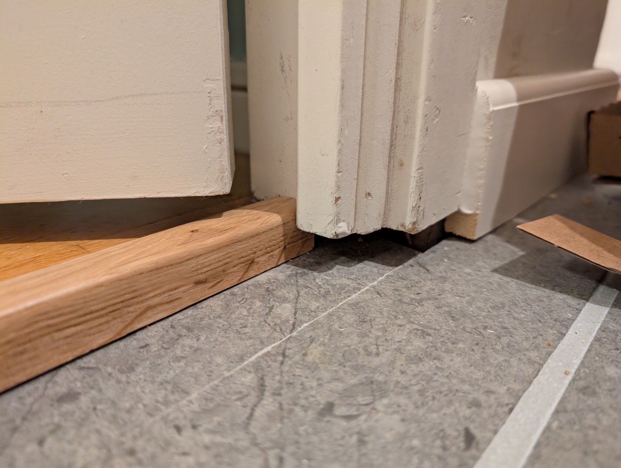

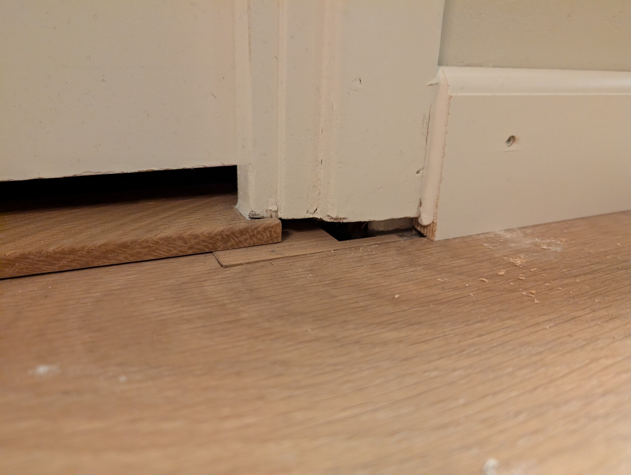

Har ett par dörrfoder som är för "korta" efter att vi lagt ett nytt, tunnare golv.
Hur gör man för att snygga till det på bästa sätt så det går hela vägen ned till golvet?
Tack på förhand
  • Dörrfoder som inte når ända ned till golvet efter att ett nytt, tunnare golv lagts, med en synlig glipa mellan foder och golv.
  • Dörrfoder som är för korta ovanför nytt golv, vilket skapar en synlig glipa mellan foder och golv.

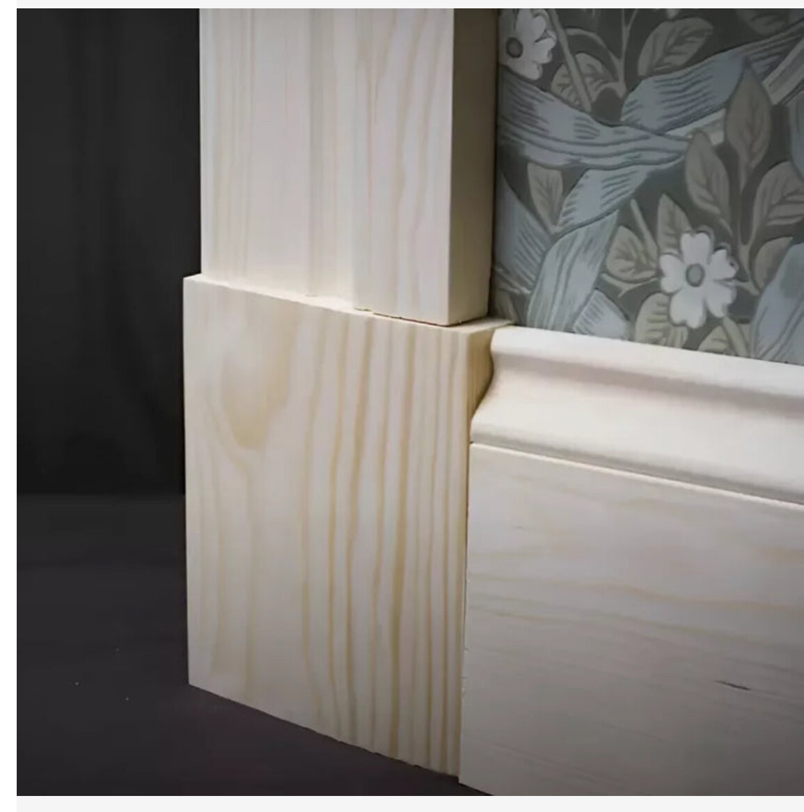

Såga av fodret och sätta dit en sockelkloss, dessa finns i massa olika utföranden..
Alternativt byta ut fodret i sin helhet..
  • Träkloss i ljust trä, Universal fodersockel 24x97 mm, artikelnummer 113-226.
  • Närbild av träfoder med sockelkloss monterad vid tapetserad vägg.
