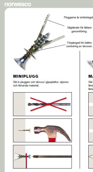

Ska sätta upp några trefas CEE/Schukouttag i garaget och köpte skruvankare från Biltema, M4x41 mm skruv, med ankare för enkelgips.
Känns ju som att måtten är helt fel och att de passar bättre till 6mm vägg än 13mm enkelgips?
Jag trodde ju att den ska expandera INNANFÖR väggen, så som på bilden. Inte expandera MITT I GIPSET?
Dvs det borde vara typ 10 mm mellan det expanderade ankaret och huvudet på ankaret.
Träbiten den sitter i är ca 3 mm.
Jag köpta såna här också, kanske ska använda såna istället?
Vill ju att 3fasuttaget sitter kvar i väggen.
4E har en gripvidd på 5-10mm helt enligt specen på Feltemas hemsida så du har fått det du köpt
Ett tips - Montera uttaget på en träplatta så har du plats för fler gipsankare om du vill ha en riktigt solid infästning.
