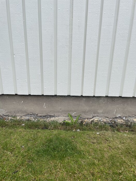

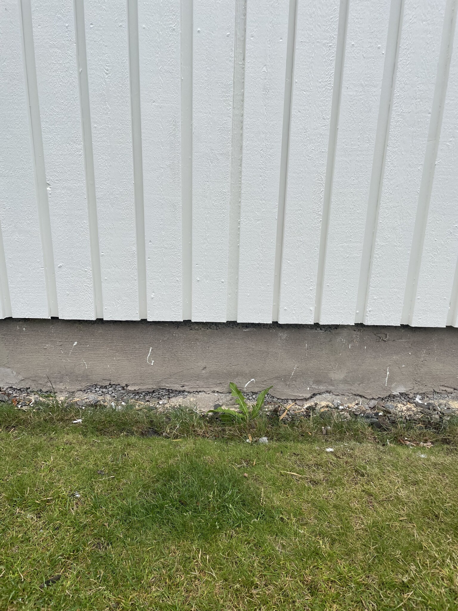

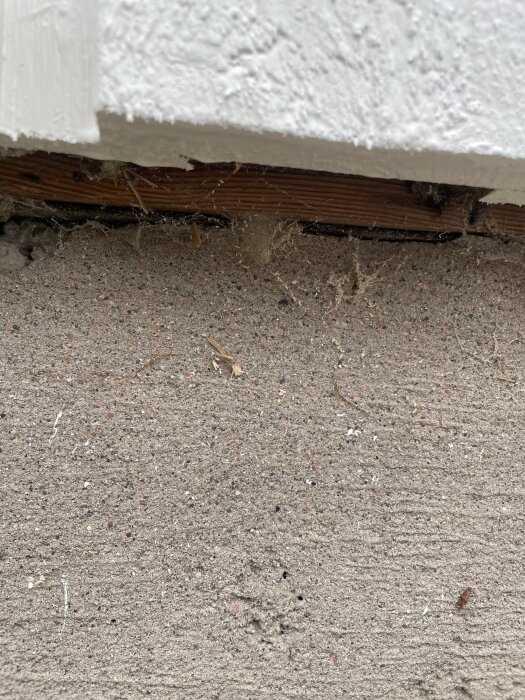

Ny här på forumet, och verkligen en novis vad gäller fix och renovering, men har nu behov av er hjälp. Vi har tagit in en firma för att renovera vår förrådsfasad då tidigare panel varit rutten. Nu undrar jag om de inte har satt fasaden för kort? Se bild nedan. Ursäkta för otydlig bild men det var svårt att få till det bättre. När jag tittar undertill så ser jag att obehandlat trä ligger i linje med fasaden, och jag misstänker att det är just det fasaden ska skydda för? Nu ligger fasaden i linje med grunden. Tidigare gick den ner kanske 5 cm nedanför grunden.
Som sagt, jag är helt nybörjare på allt som har med fix att göra så jag vet inte vad det är för trä man ser, men jag antar att det är något som man åtminstone vill skydda från väder och vind?
Det är väl förvisso bra att panelen inte är för nära marken, men nu är det säkert 30 cm tillgodo. Plus att grunden i sig inte är som vackrast upptill så det skulle inte skada att täcka för av den anledningen.
Firman i sig har misskött sig så vi har redan innan vi upptäckte detta betalat fakturan med kraftigt prisavdrag. Det är med andra ord inte aktuellt att ta kontakt med dem angående detta. Jag är ärligt talat rätt trött på hantverkare som krånglar och slarvar så nu vill jag rätta till detta på egen hand. Därav följande frågor:
1. Är fasaden i fråga för kort?
2. Hur åtgärdar man det på bästa sätt?
3. Hur brådskande är det att åtgärda?
Stort tack på förhand!

Tack för svar! Som sagt, det är långt kvar till gräset så i mina ögon skulle fasaden kunna gå ner 5 cm till och fortfarande ha marginal till marken. Men, det är såklart bara mina gissningarJ Josth skrev:
