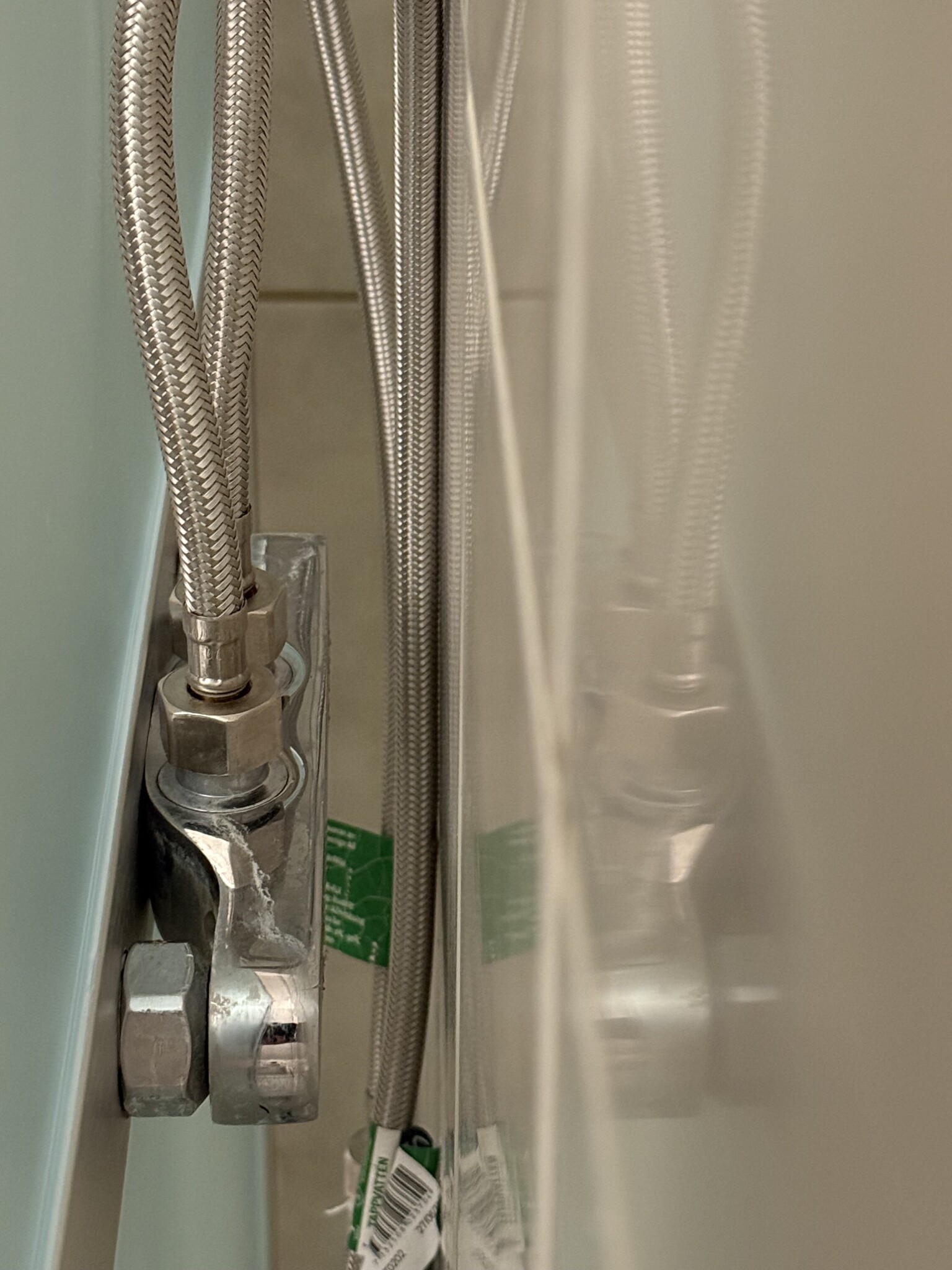

Hej, har monterat blandaren som tidigare satt på väggen i en duschkabin. Rören sticker ut för lite på baksidan för att jag ska kunna dra åt ordentligt. Är dessutom orolig för kabinen om jag drar för hård. Fick med mig ”förlängare” från butiken men den passar inte.
Några tips?
Fel blandare?
/micke
  • Baksidan av en duschkabin med två flexibla metallslangar och synliga rördelar. Rören sticker inte ut tillräckligt för montering.
  • Blandare monterad på duschkabinsvägg med korta utstickande rör och flexibel duschslang.
V Vector skrev:
Det där ser lite hemmapulat ut. Har du haft sådana: [länk]
som det brukar vara så har problemen dina inte funnits
Tack, den ser ut att lösa problemet!
