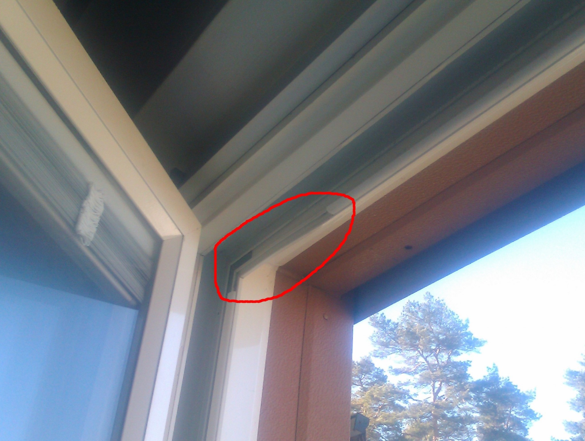

Såg detta hos en bekant som inte reflekterat över det tidigare, i båda övre hörnen saknas det tätningslist, ser ut som att man skurit bort ca 15-20 cm. Min första tanke var att, ojdå här har någon slarvat. Men samtliga fönster ser ut så här. Tätningslisten är av V-typ.
Fönstren är av inåtgående modell och kan både öppnas inåt och lutas inåt med öppningen i överkant beroende på hur man vrider handtaget. Fönstren är hyfsat nya, de bytte samtliga i hela hyreshuset för 3-4 år sedan.
Finns det någon rimlig anledning till varför det kan vara gjort så här?

Det kanske syns lite dåligt, men det sitter en genomgående s.k. fönsterventilation ovanför fönstret i karmen, rakt ovanför den röda markering den aluminiumgrå saken.. För mig känns det ju lite fel att ta bort tätningslister för att få mer ventilation? Men det kanske är vanligt att man gör så?
Drar det kallt där listen saknas?

Oja, det drar alltid och tjuter när det stormar..Det blir också väldigt fuktigt kring den platsen, det rinner ner kondensvatten längs sidan på fönstret inuti karmen och ut i dräneringshål i botten, möjligen är det en effekt av fönsterventilationen och helt normalt?
Fönstret är nån 3-glashybrid där innerfönstret är en 2-glaskassett och ytterfönstret är kopplat mot denna med bara dammlist emellan, på insidan av ytterfönstret är det konstant kondensimma under den kalla årstiden som inte försvinner ens när solen ligger på. Detta är väl det egentliga problemet, inte så kul att aldrig kunna se ut genom ett klart fönster.

Om det redan sitter en spaltventil i ovankanten på fönsterbågen så ska du sätta en ny tätningslist runt karmen eller åtminstone sätta ny tätningslist i överkanten.

För att..? Om tanken är att man inte ska kunna stänga ventilationen helt? Börjar man fixa med detta kanske man får andra problem? Äventyrar man balansen i ventilationssystemet i hela flerfamiljshuset?pererikerik skrev:

Har fått rekommenderat att göra så av ett par olika besiktningsmän ..i ett par hus olika med självdrag..fast de sa lite fint bara "skippa en av fyra lister" så blir det nog bra typ..när vi ville täta lite..
Största felet enligt dom är att man övertätar hus som inte är byggda för det.. (följden kan bli problem med inomhusklimatet/dofter/ventilationen antar jag)..
Sen varför dina bekanta gjort så vet jag inte, speciellt inte om de har en "luftventil".. men den kanske inte fanns där från början?
Säkert nått smart (eller inte..?!) som vi inte vet om

Ok, tack. Då kanske det är gjort så med en medveten tanke då. Då rekommenderar jag dem att inte göra nåt alls med listen. De får stå ut med att det tjuter lite när det stormar.
Bara kondensproblemet kvar då... men det kanske inte har med dessa tätningslister att göra.

Kan det vara så att fönsterventilen monterats efter listen sattes dit? Isåfall gömdes det säker bort att man gjort en fullösning med listen och inte bytte till en hel.
Lite sent svar kanske...
Sen ser det även ut som att den vågräta listen sitter på fel kant i karmen så den som gjorde jobbet kanske inte hade tillräcklig kunskap.
Tätningslisten skall sitta så nära rummet som möjligt, så att varm inomhusluft inte möter kall uteluft med kondens mellan bågarna som följd. Inåtgående fönster har oftast en fals på innerbågen som slutet tätt emot karmen och där skall tätningslisten sitta.
Sedan är det vanligt att dammlisten som sitter mellan bågarna inte går fullt ut i hörnen.
