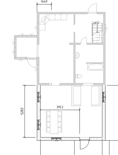

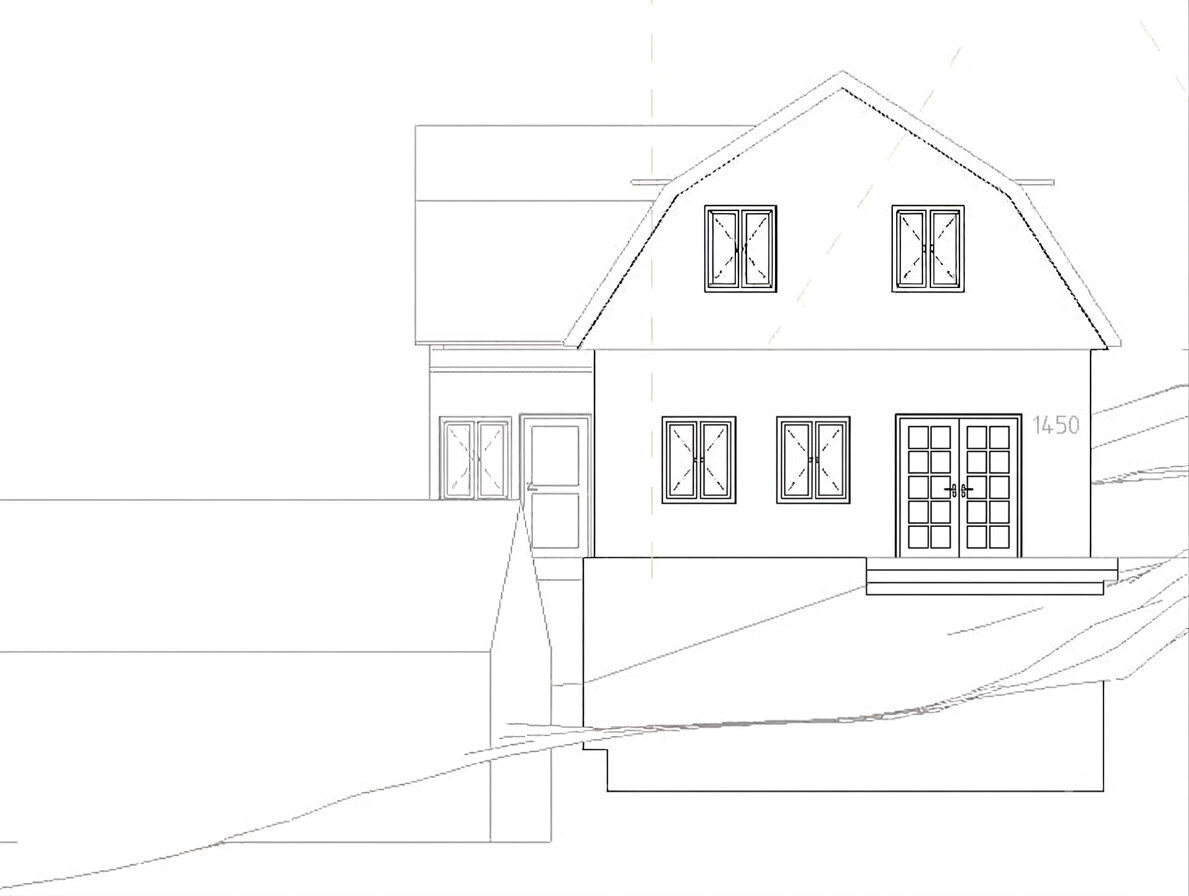

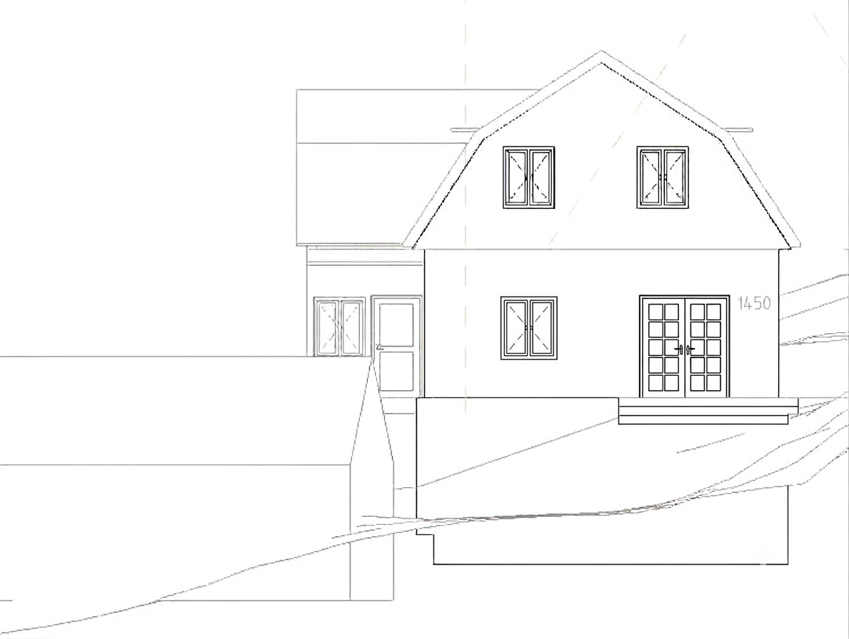

Vi skissar på att göra en utbyggnad av vårt hus från 1920-talet, där vi helt enkelt förlänger huset 5,6 m. Funderar nu på hur vi ska placera fönster på bottenvåningen, frugan är inne på att ha ett fönster och en dörr enligt första bilden och jag funderar på om det går att få plats med fler fönster för att få in mycket ljus? Men blir det för mycket? Gaveln är cirka 6,2 m bred, och frågan gäller väggen längst ner i bilden på planlösningen.
Längst till höger kommer vi att ha dubbeldörrar med fönster.

Arkitekturen på ert hus ser ut att hålla fast vid gamla ideal om symmetri.
Den övre varianten ser ut att svara upp till det. Den undre gör det inte.
Om resten av huset redan bryter mot denna designregel är svårt att avgöra då fasadritningar av alla sidor saknas i din post.

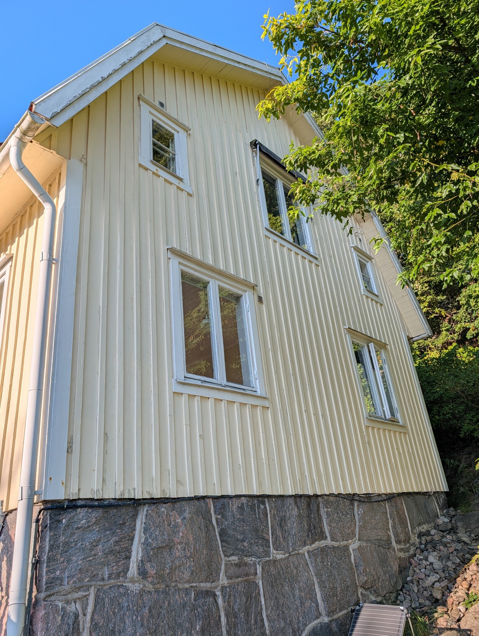

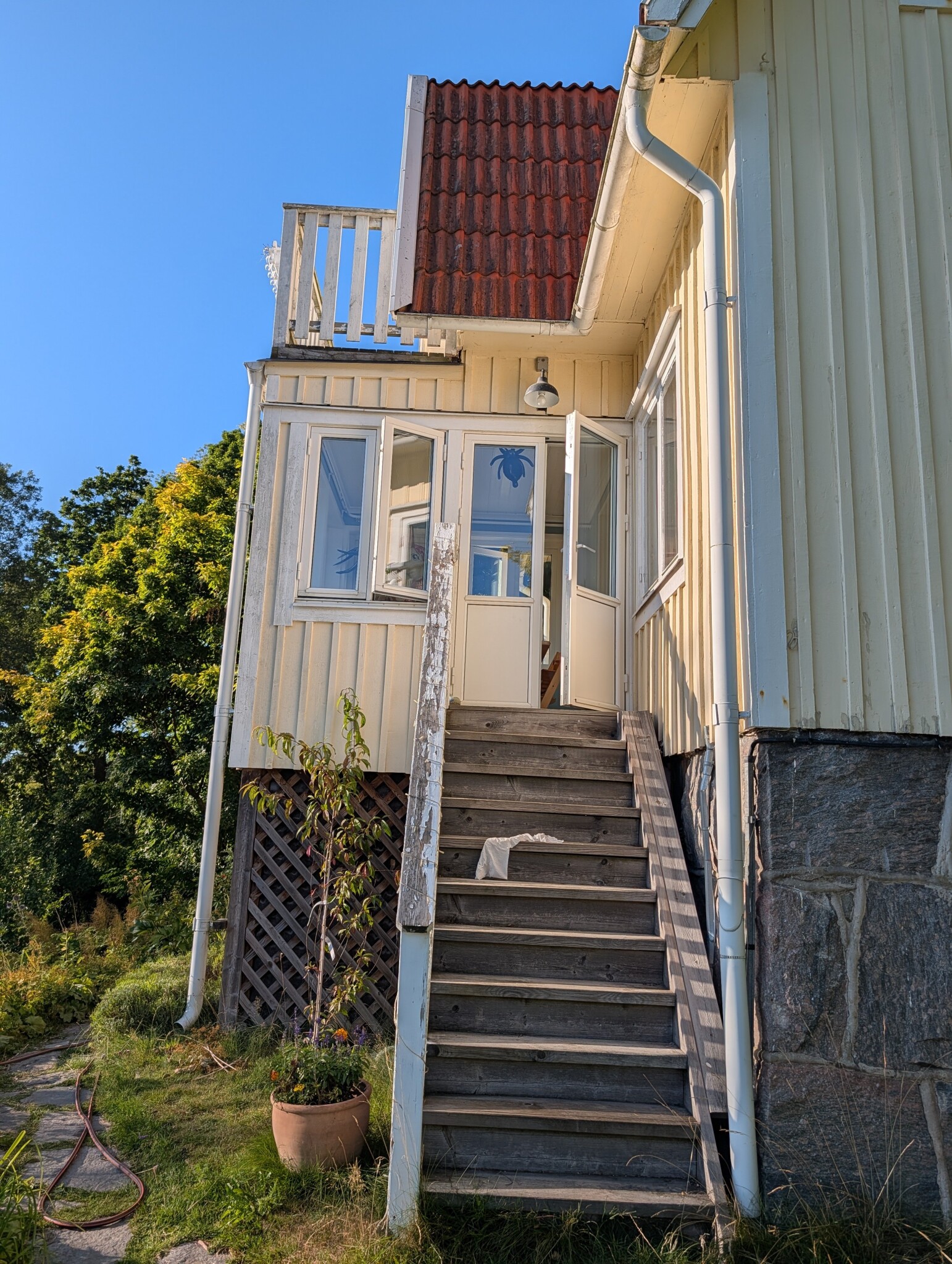

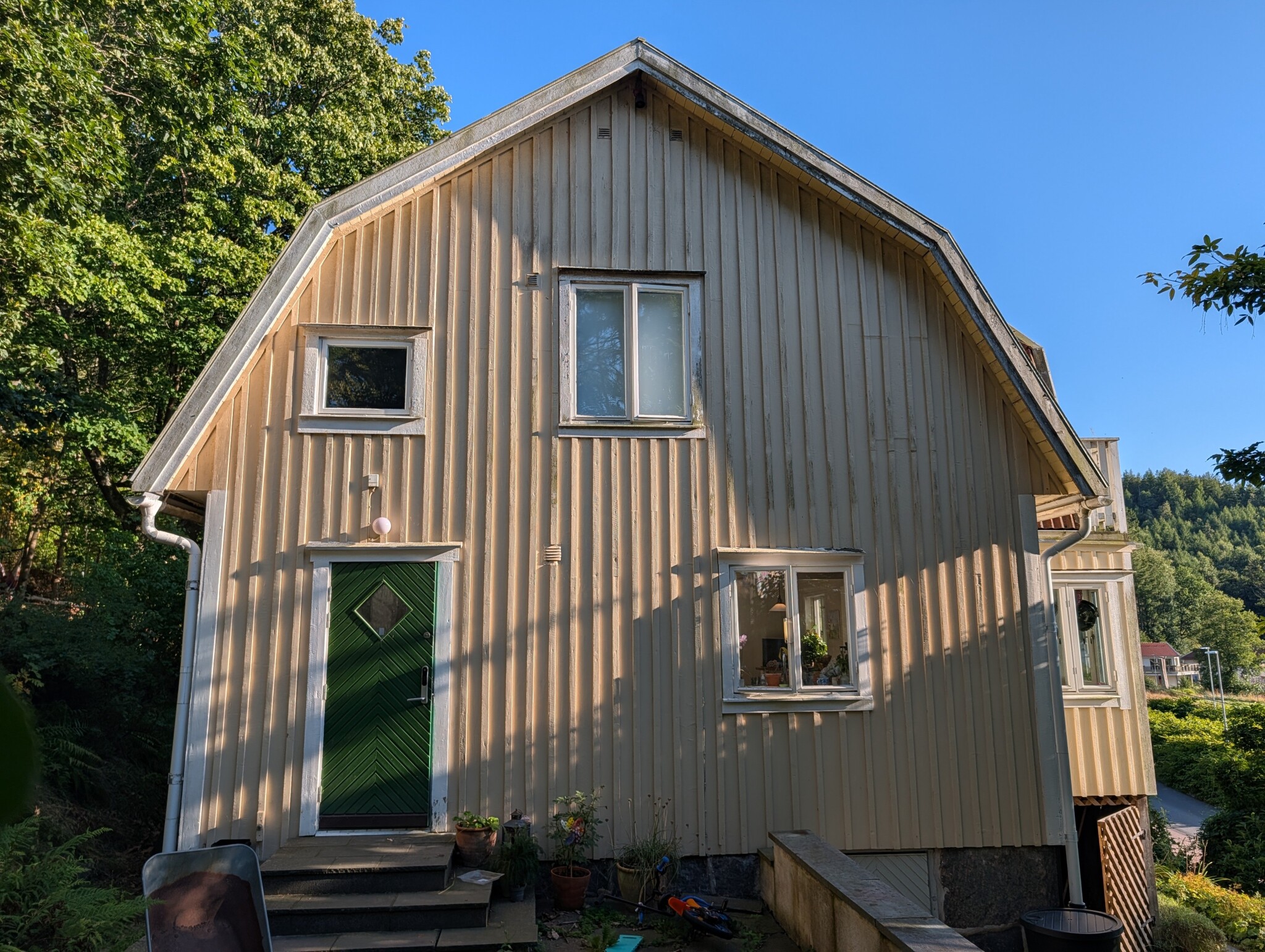

Här kommer lite bilder på hur huset ser ut idag. Första bilden är på gaveln som ska byggas ut.

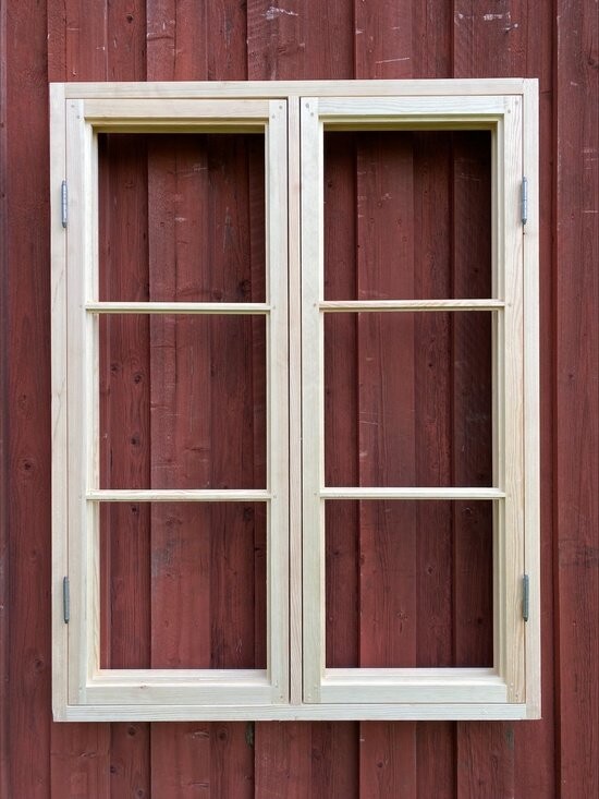

Vi tänkte byta ut alla fönster (förutom på den lilla utbyggnaden), då de är i ganska dåligt skick och inte särskilt fina.
La in ett exempel på det typ av fönster vi tänkt oss ungefär, hur tror ni det passar?

Gaveln som ni ska bygga ut ser ut att ha klassiska proportioner, tillskillnad från den andra, där har någon utan sinne för estetik varit framme. Småfönstren är verkligen guld. Sätt dem på den andra gaveln och släng det fula kvadratiska ! Om ni bara vill ha ett fönster där, sätt det symmetriskt som blindfönster och flytta dörren lite och den kommer att bli mycket snyggare.
Eller så sätter ni fönstren och dörrarna helt efter insidan, och skiter i hur det ser ut på utsidan som man gör numera. 😉

Tack! Håller helt med om den andra gaveln, det kvadratiska fönstret ska bort!
Har funderat lite på det fönsterrika alternativet du förespråkar på den nybyggda gaveln.
Fundera på om det går att glipan mellan de undre fönstren med mitten på det övre vänstra fönstret. Jag gissar på att det skulle bli snyggare.
