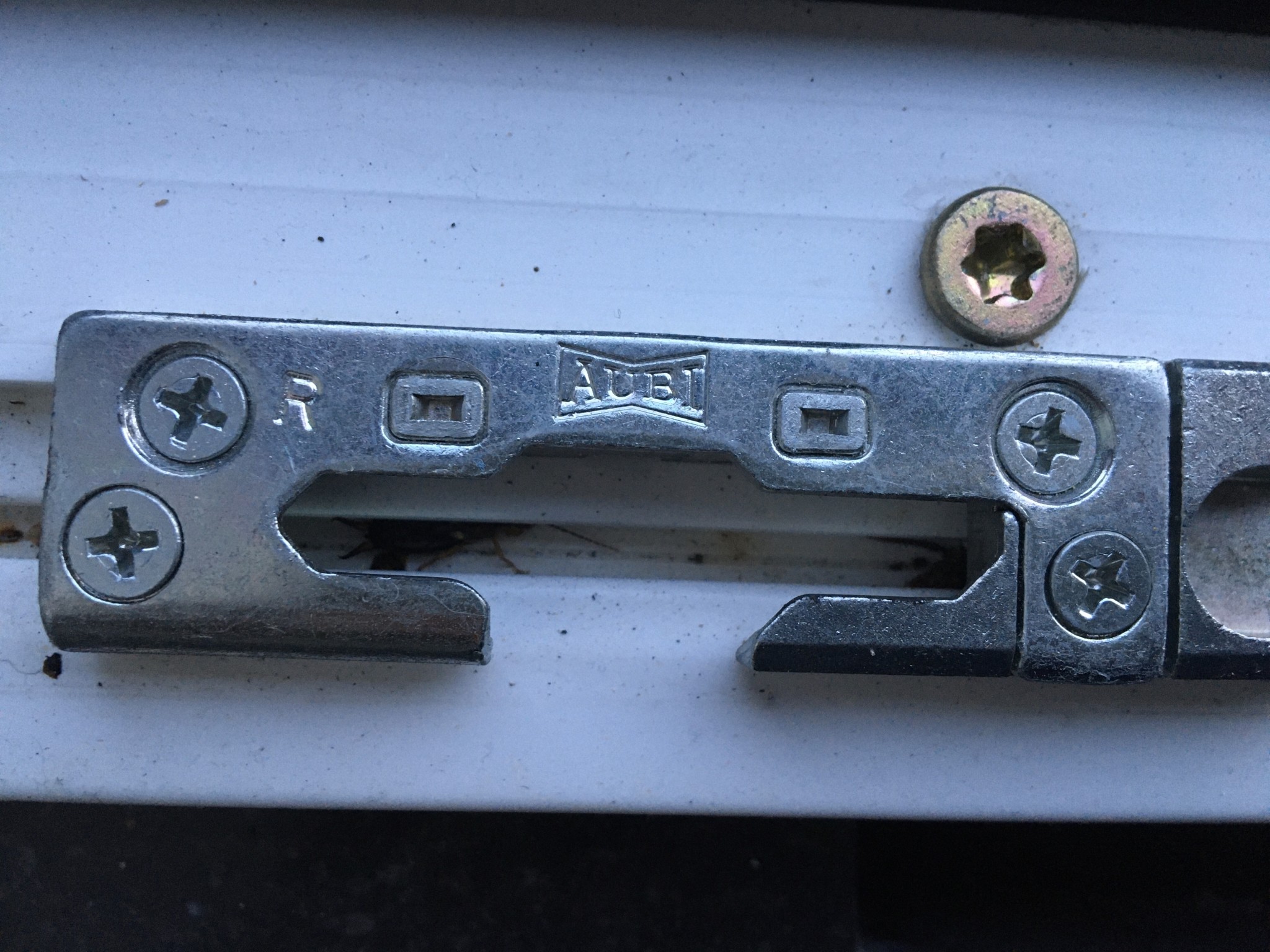

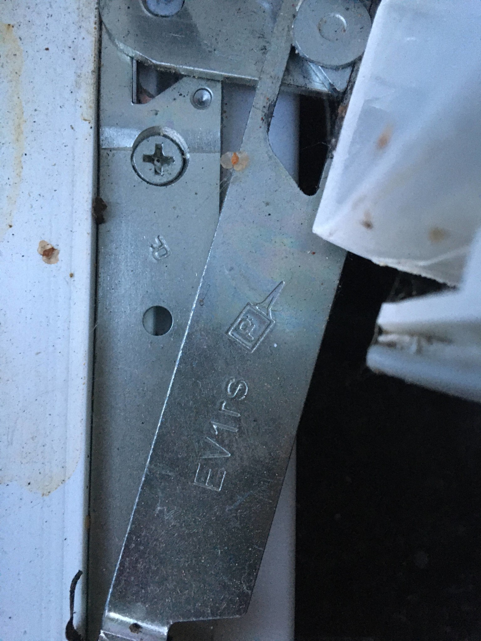

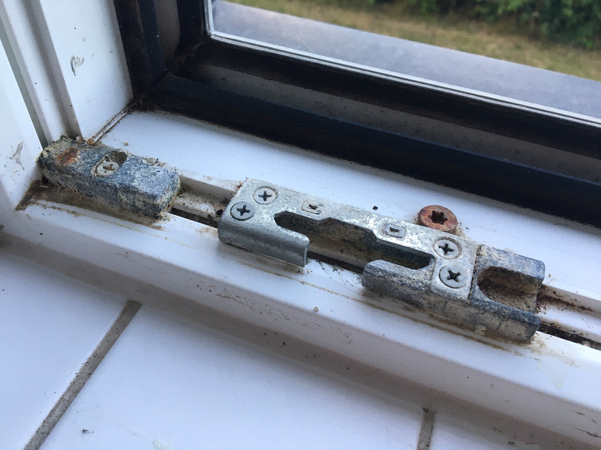

Fönstergruppen i Sverige AB med säte i Skanör finns, som jag uppfattar det, inte längre.
Fönstergruppen monterade fönster i min villa bl.a. i badrummet.
Beslagen till fönster till badrummet har börjat att rosta.
Jag är intresserad av att hitta det företag som tog över verksamheten från Fönstergruppen i Sverige AB.
De måste väl också ha tagit över garantiansvaret antar jag.
/Besviken fönsterköpare

Vet ej svaret på frågan men tvivlar på att de tillverkar alla komponenter själv, eller? Enligt konsumentköplagen kan du isåfall gå vidare till själva tillverkaren med ersättningskrav om inte företaget existerar längre. (paragraf 46)
C CarinaBerg skrev:
Inte för att jag är nån expert men ditt fönster verkar sitta där det är mycket fukt och det mesta idag i beslagsväg är tunn elförzinkning på, funkar bra i inomhusmiljö, så blir nog tyvärr så rätt snabbt om det sitter nära dusch eller så.
Men som tips om du borstar rent det som sitter löst och sprutar på lite tunnflytande rostskyddsvax från ex biltema så motverkar du mer rost.
Badrumsfönster där det ser rostigt ut (med tanke på kaklet)
Hur är ventilationen i utrymmet?
Sitter fönstret i våtrumszon 1?
Jag skulle inte ta för givet att det är fönstret det är fel på
