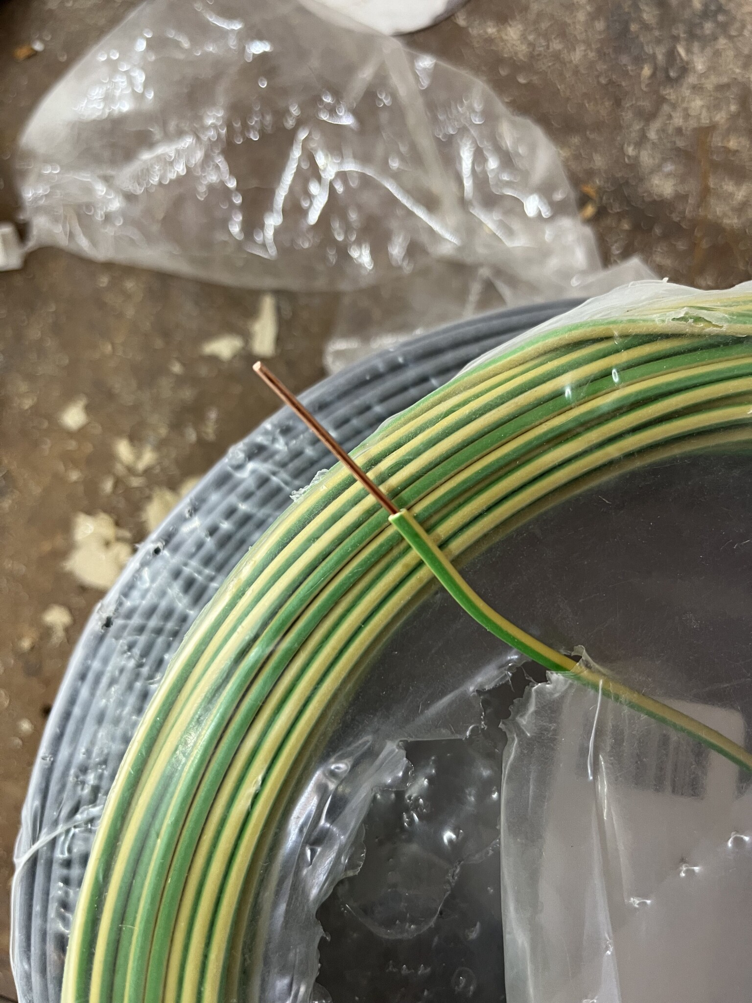

Finns det regler i sverige som säger att man inte får ha entråds kabel i installationer till eluttag mm? Och får man blanda i en nyinstallation?
Vet att brukligt är flertrådig, men i utlandet har man ofta med bara 1 tråd, vilket underlättar om man t.ex använder thpgs knappar mm.
Disclaimer:
Bara för informationen skull. Jag gör inget själv. Jag vet att elektriker är nödvändiga osv osv.
  • Spole med entrådig kabel med gulgrön isolering på ett golv med plastförpackning.
Det är tillåtet. Det handlar snarare om tradition.

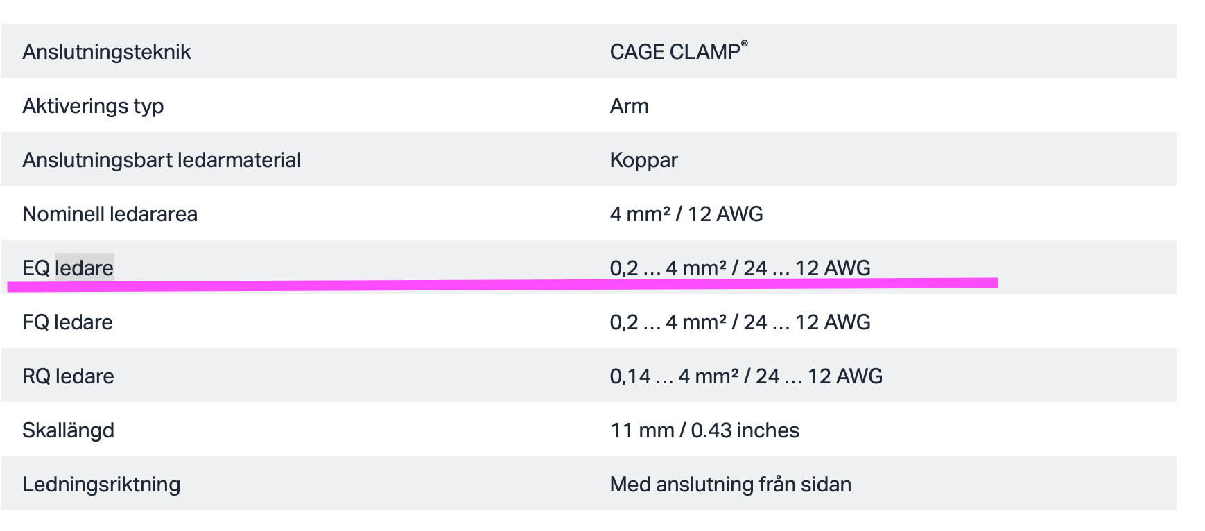

Men i Wago är det inga problem va? Frågar åt en kompis.......
Nej
avh67f
D Daniel 109 skrev:
Nej
På hemsidan står det för alla ledningstyper, och den nyper ju lika bra som en FQ/FK när jag testar. Tabell över ledartyper med anslutningsteknik, aktiveringstyp och ledararea, markerar EQ och FQ ledare i olika mått.
avh67f
Såklart man får ha ek och fk blandat i en wago

Biggle Biggle skrev:
På hemsidan står det för alla ledningstyper, och den nyper ju lika bra som en FQ/FK när jag testar.[bild]
Jag menade. Nej, det är inget problem.
Men det gick tydligen att tolka på ettannat sätt. Frågan var inte ”Kan man använda EK i en wago?”
