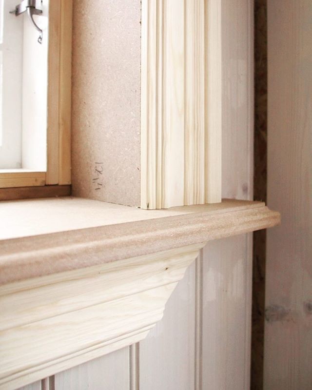

Håller med föregående, det som saknas är någon form av fönsterbänk med allmogeprofil. Blir helt klart en tavelram om man har samma foder runt hela fönstret. Kanske be dem sätta upp någon form av profillist som sidofodren kan avslutas mot?
  • Fönsterbänk med allmogeprofil i en renovering, saknar sidofoder.
  • Hörndetalj av en träfönsterbänk med allmogeprofil intill snickerifoder.

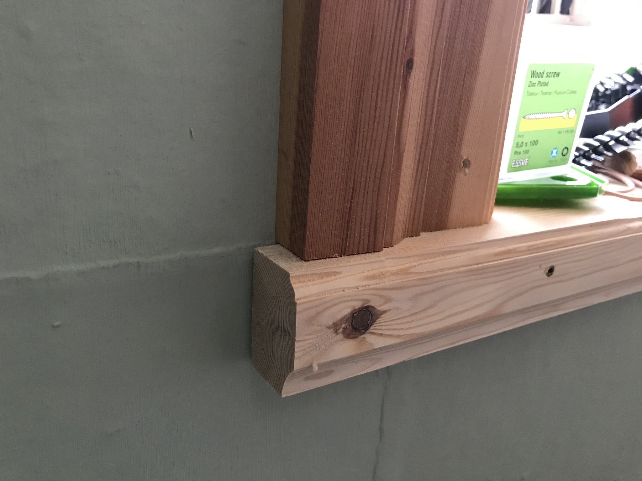

Handhyvlad bröstlist och avslut på fönsterfoder i stil med tidigt 1800-tal mot en grå vägg.
Håller med alla. Fönsterfoder står på del av karmen som ofta är profilerad som husets bröstlister eller så är karmen på insidan förlängd med bröstlisten utåt rummet. Bestäm vilken tidsepok du skall ha (viktigt för utseendet) 1900-tal, sent 1800-tal, slutet av 1700-talet/början av 1800-talet. Bifogar bild på handhyvlad bröstlist och avslut fönsterfoder från modell tidigt 1800-tal enligt förlaga från vårt eget hus.
