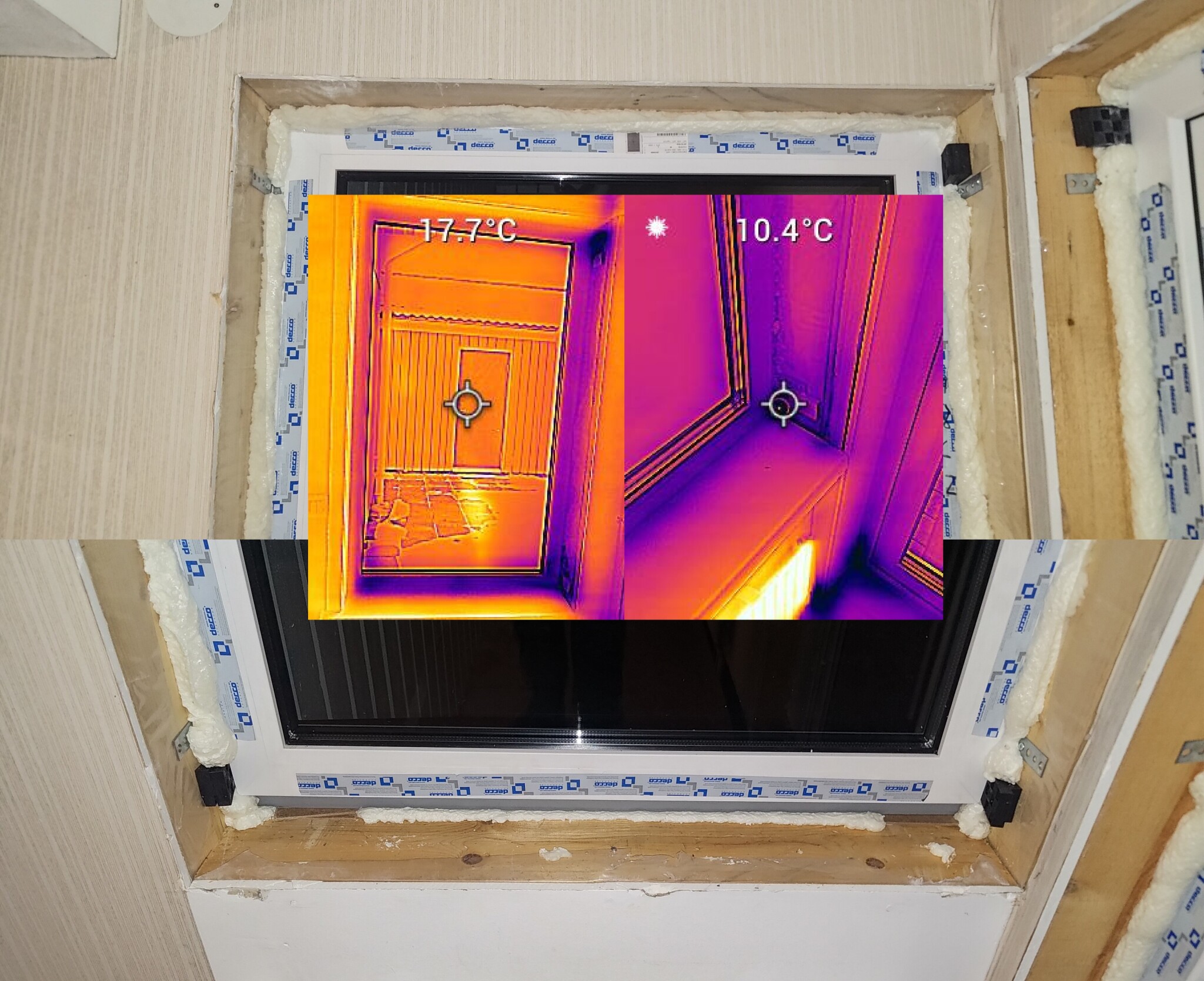

När montörerna kom tillbaka igen och tog bort fönsterbänken så kunde man se att de gråa skenan är fortfarande synlig. Jag är osäker på om det är en transportskena eller något form av stöd som ska vara där. Hur som helst så var den smalare än karmen och verkade inte alls ha samma isoleringsförmåga, en köldbrygga hade troligtvis skapats. Jag påtalade detta och visade bilderna från värmekameran men fick ingen vidare respons, ingen mer än att den ska vara bra nog. Montörerna dammade av ytan lite snabbt och började tejpa med grön tejp (korrekt tejp). Det saknades en del plast för att nå fram till karmen så de tejpade hela vägen fram, över den grå skenan och till underkant av karmen. Det tejpades rikligt runt om och jag påtalade att man måste applicera tryck på tejpen, fick inget vidare gehör.

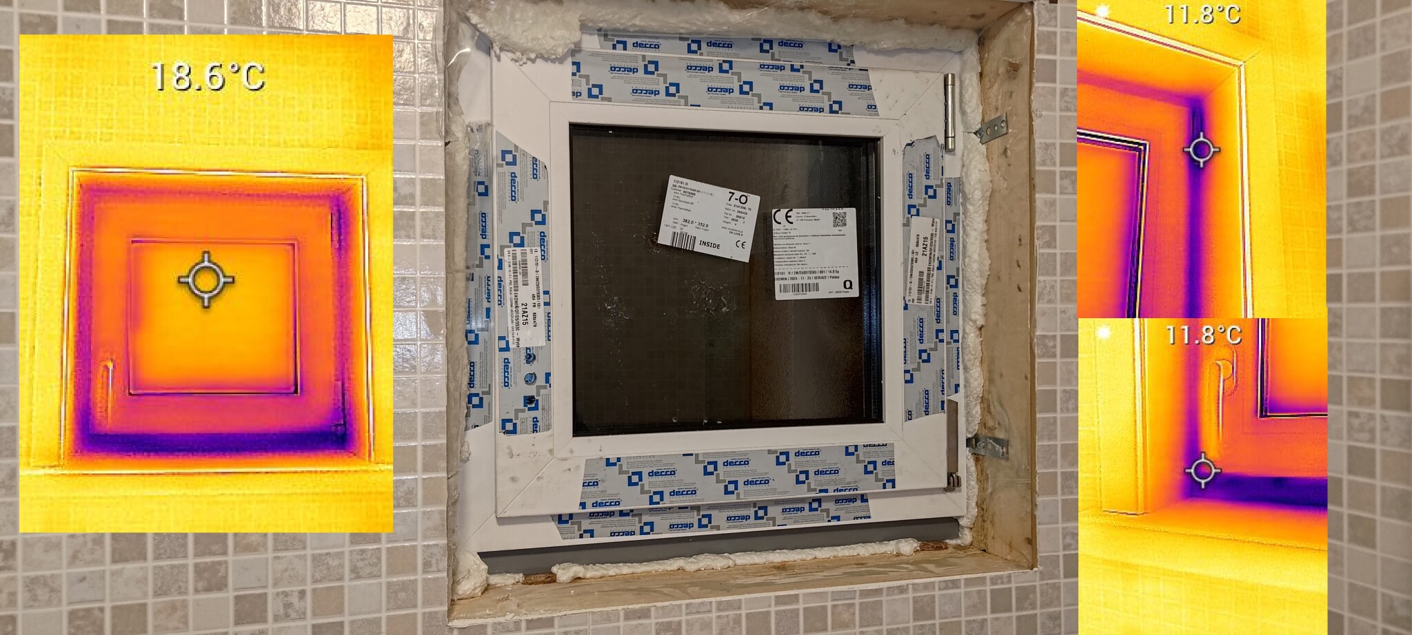

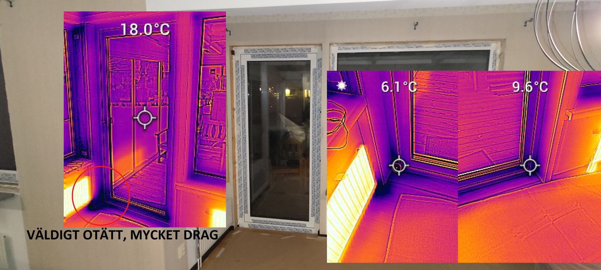

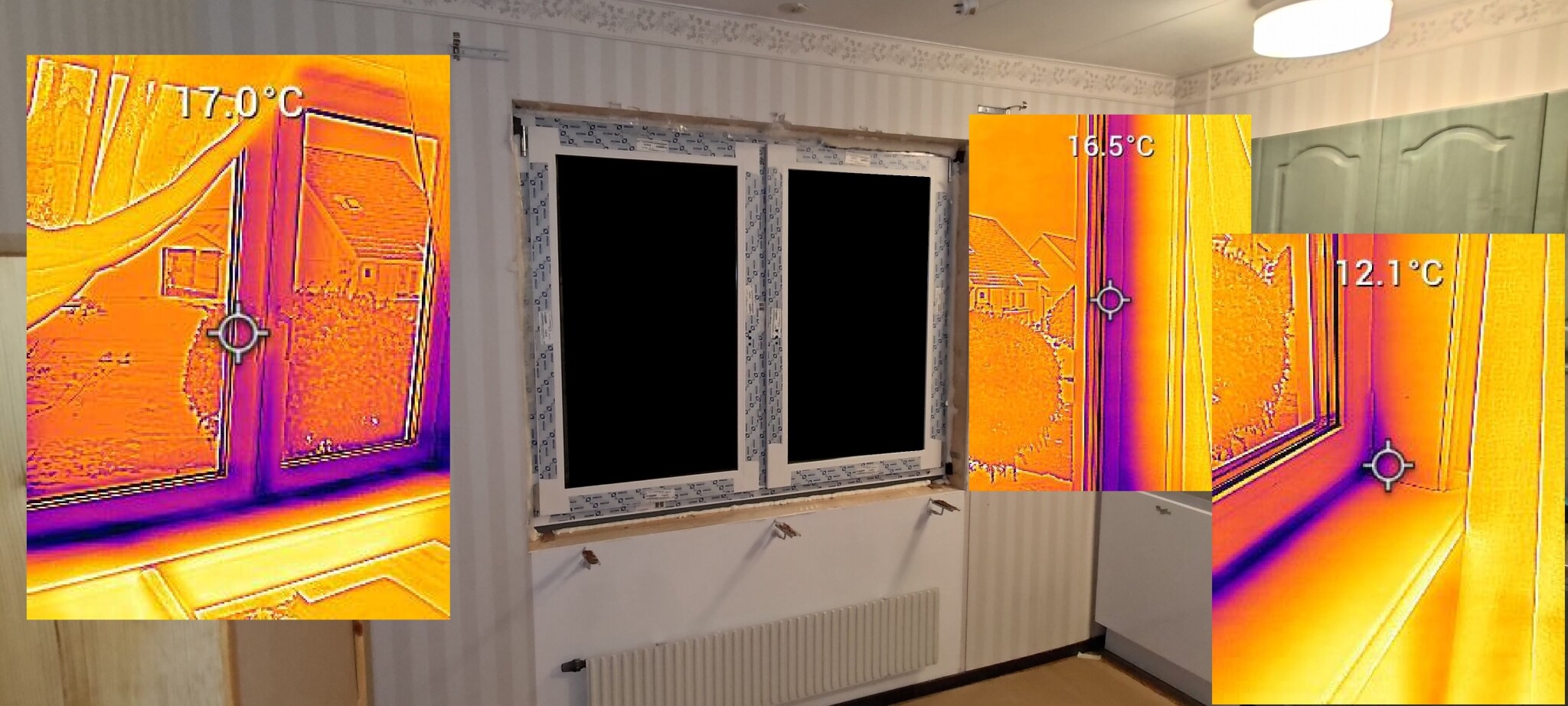

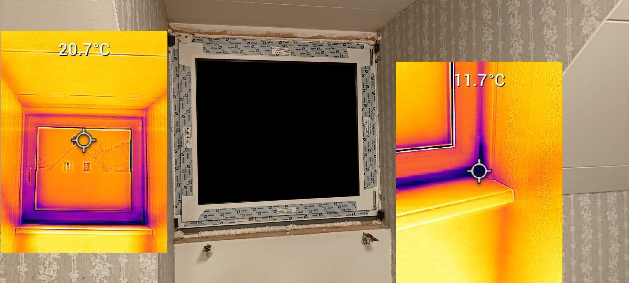

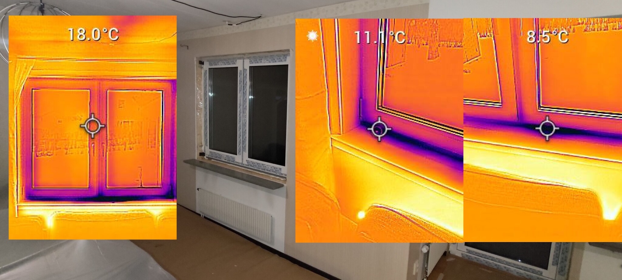

Bifogar några bilder som exempel. Man kan se att en del av plasten troligtvis skadats när man tog ut de gamla fönstren. Har använt bilder jag tog vid monteringsdagen och applicerat bilder tagna med värmekameran nyligen när allt var klart. Det var några minusgrader när de bilderna togs.

Vad är det för märke på fönstren och vad säger monteringsanvisningarna?
Snabb sök ger svaret att det ska vara samma fästen under som på sidan med PVC fönster. Och sen tätas med skum så värme hålls inne.
Så den där gråa grejen ska bort.
Plasten är väl en ångspärr och kommer nog inte lösa problemet med värmeöverföring om du har kvar köldbryggan.

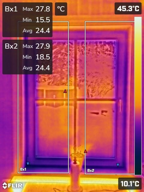

Bifogar en bild från värmekamera, det är -10 utomhus när bilden är tagen (kl 09) och det har varit -13 på morgonen (kl 06).
Det är naturligt att dom blir kallare i botten på ramen eftersom dom innehåller en ihålig balk som stome och kyla som bekant sjunker (finns hål på utsidan för kondensdränering i botten på ramen), alla mina verkar vara kallare på gångjärnssidan.

Kan du se om det är skummat hela djupet från utsidan?
Tycker det ser ok ut egentligen.
Plasten har troligen inte varigt ansluten mot fönstret på de gammla fönsterna heller eftersom det är nyare regler.
Det är som du säger, förmodligen är det gråa emballage som skulle tagits bort innan montage.
Vet inte om de skulle kunna såga av skruvarna som håller fast den gråa reglen och sedan pela loss den.

Jag tänker att man kanske för smidighetens skull bara fogar eller isolerar på annat sätt den sidan av skenan som är mot rummet. Det finns ett utrymme på ca 1-2 cm djup under karmen från skenan innan man hamnar i liv med karmen. Därefter lägga till plast som saknas för att skarva mot den befintliga och mot karmen med tejpen. Skulle detta vara tillräckligt för att klassas som fackmässigt?
Ja de fönstren ser liknande ut. Skenan nedtill är något kallare än karmen ovan. Upplever även ett visst drag där skenan och karmen möts. Gäller bara att få montörerna att förstå innebörden av detta. De har tydligen alltid gjort på detta vis på många hus innan. Kanske är det mer förlåtande på hus med självdrag och där fönstret inte sticker ut så mycket från väggen.P Patrik RB skrev:Hej, jag har bytt till PVC fönster själv för 2 år sedan och jag har enligt instruktionen på dessa skummat runt om, inget grått som du har på bilden under fönstret.

Jag kan inte se så mycket från utsidan, enligt uppgift är det skummat där. De gamla fönstren vad någon tjockare och sannolikt bättre anslutna mot plasten. Adderar man mellanskillnaden på tjockleken av karmarna så ser att plasten mestadels nått fram. Jobbet har utförts i all hast, både plast och vägg har blivit något skadat. Oavsett vad så upplever man en märkbar försämring, min ventilation avslöjar den bra.V VictorDb skrev:Kan du se om det är skummat hela djupet från utsidan?
