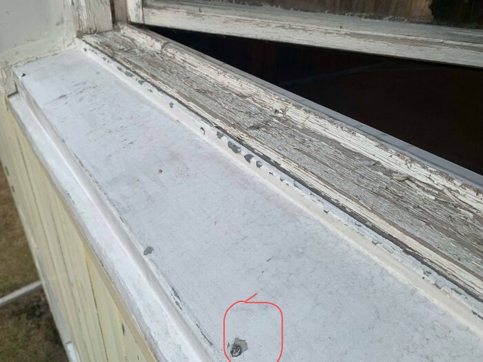

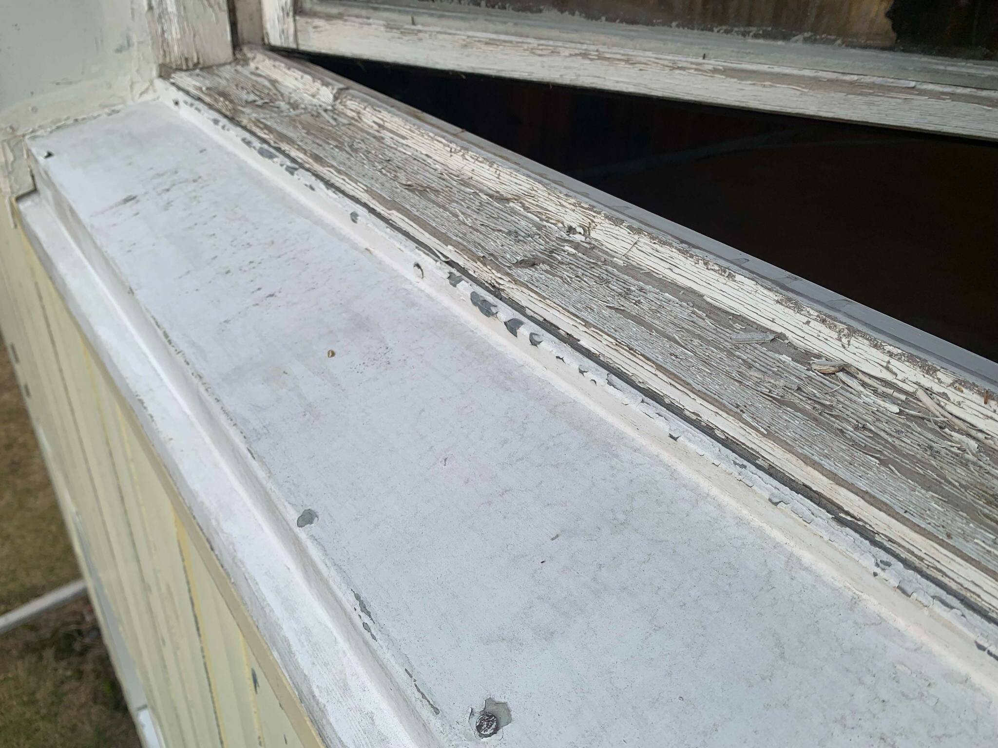

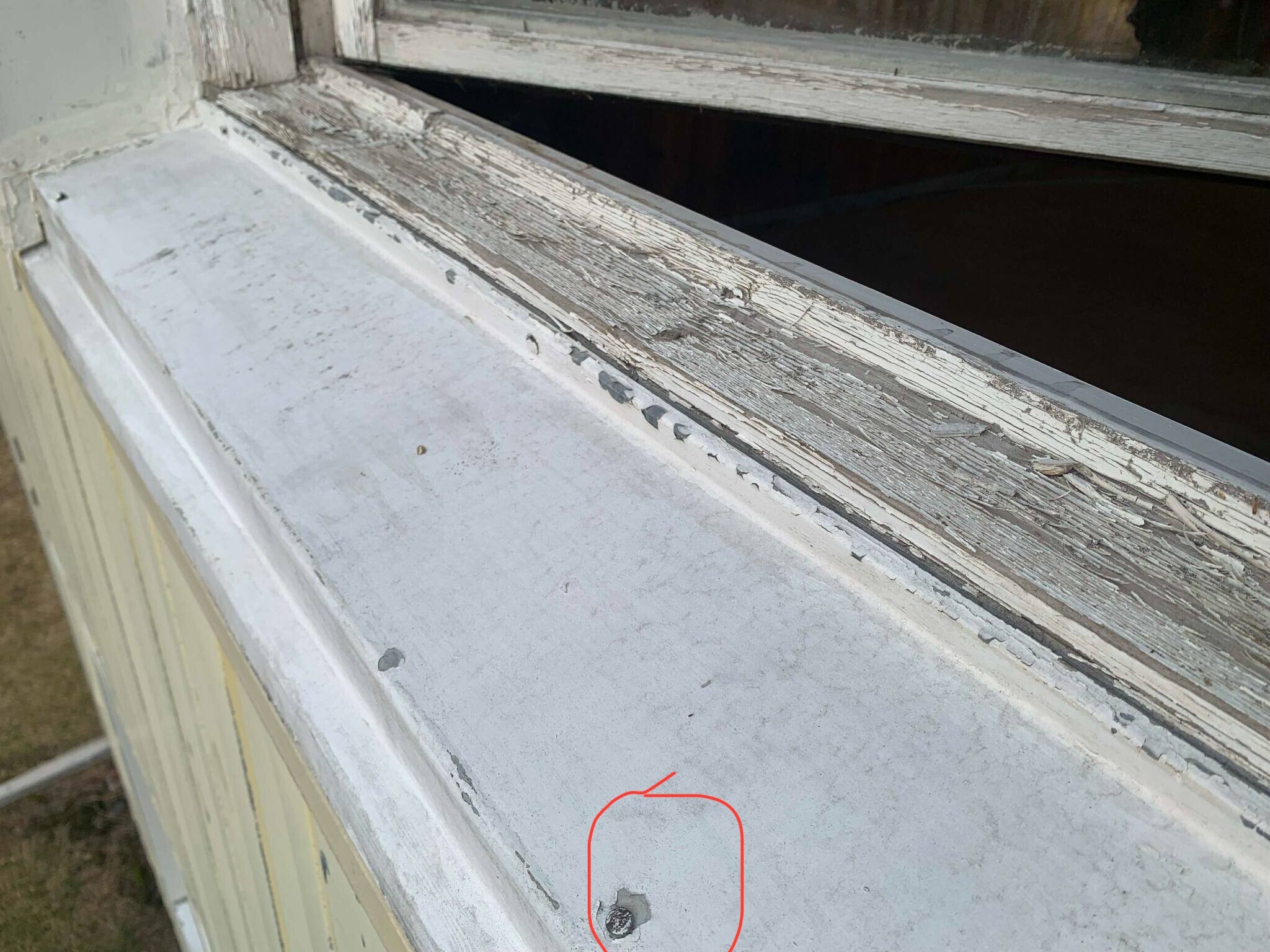

Hej alla fina!
Mina fönsterbleck ser ut så här...
Fönsterbleck med flagnande vit färg och fuktskadad träkant.
Fönsterbleck med flagnande färg och förslitningar, träets struktur synlig.
Vad rekomenderar ni? Behöver de bytas helt eller går det att åtgärda?
Tack!
Det vore nog inte fel att byta till bleck med uppvikta gavlar nångång, men nu verkar det akutare att ta hand om fönstret som behöver skrapas, oljas och målas nu den kommande månaden
sinuslinus
ok ska satsa på det men så som den är nu, kommer det vatten in och samlar under fönster bleck?
Det framgår inte av bilden.
Saknar fönsterbågen kitt, syns stiften?
S
De sitter ju inte fast ordentligt så du kan byta nya med uppvik. Kostar inte så mycket att få dem gjorde av en plåtslagare om du måttar själv.
Dä kommer du åt att skrapa och måla bottenstycket ordentligt.
Jag hade inte krånglat med att byta bleck. Det är bara att byta ut spiken mot bleckskruv och dra fast blecken ordentligt i skåran och eventuellt täta med fog.

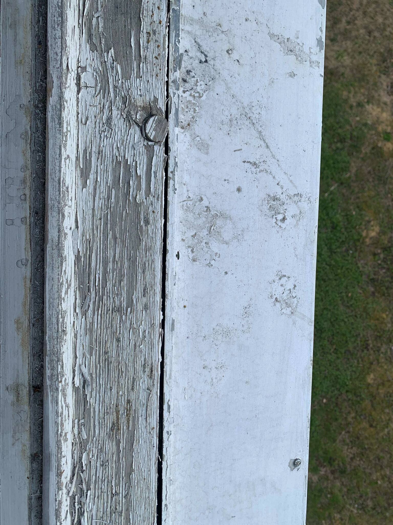

ja tyvärr
Det ser ut att vara oerhört sparsamt med bleckspik. Och därför har det krupit ur läge och det är ju inte bra. Då är det bättre att skruva fast med bleckskruv ifall karmen tillåter det och inte är rutten. Det ser lite ut att vara lite fnas i virket, men med skruv går det i alla fall bättre än spik. Sedan ser det ut som att det sitter en infästning vid ringen, och den måste bort när blecket skruvas fast igen för att återmonteras men med en tätbricka emellan så att det inte suger fukt i träet. Annars så är det bara att skrapa och måla när fönstret också görs i ordning.
Mvh Masen
Fönsterbleck med dåligt fäste och slitna träytor, där en infästning är markerad med röd cirkel för att illustrera problemområdet.
Men nu när jag tittar igen så ser ju blecket ut att vara för kort! Då är det bättre att sätta dit ett traditionellt bleck med droppkant ca 40 mm utanför väggliv. Hör med plåtslagarn på orten vetja.
Prioritera skrapning, oljning och kittning snarast, färg och ev nya bleck kan du ta ett annat år om du har flera fönster i lika dåligt skick som fodrar underhåll NU.
