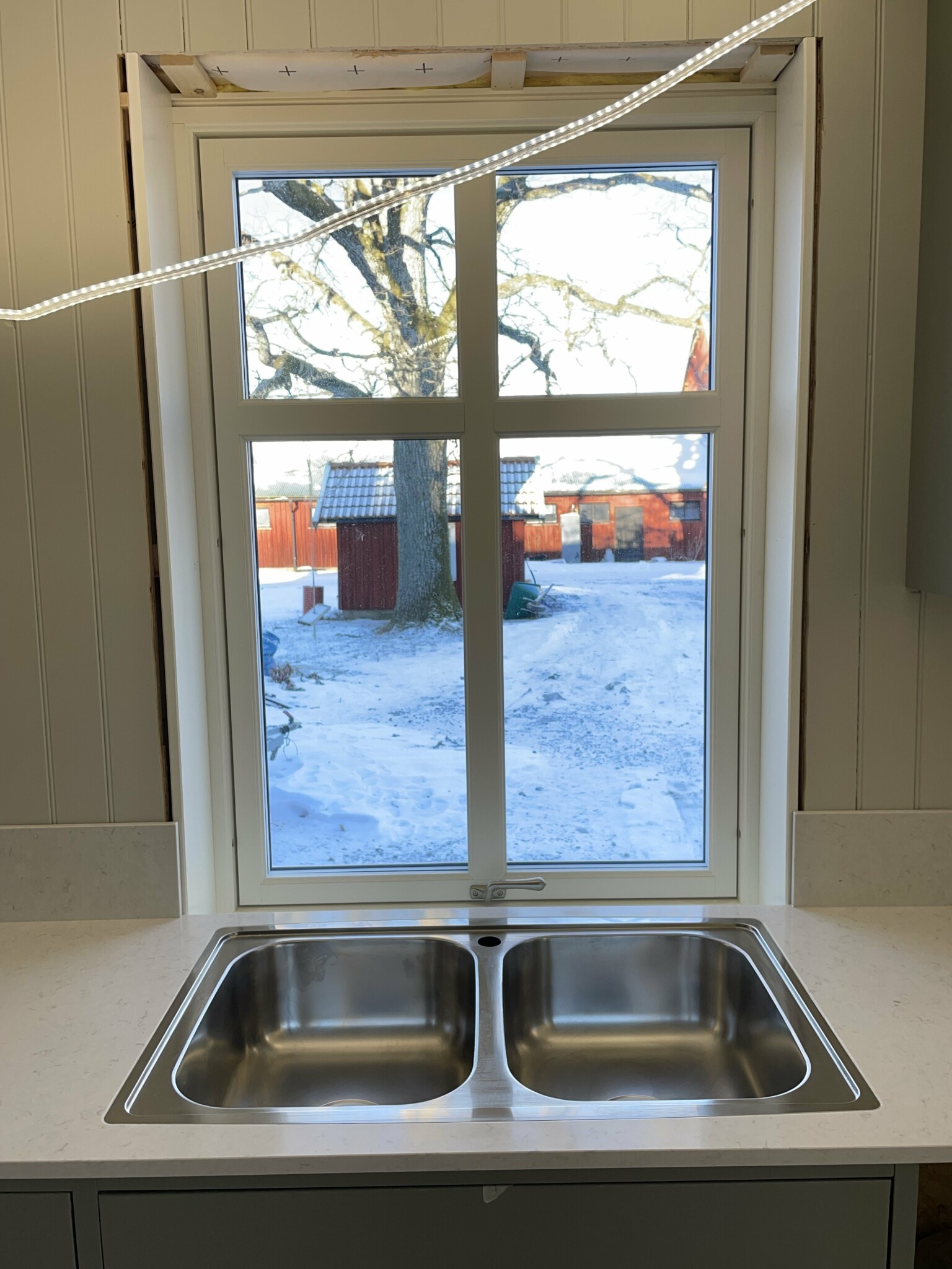

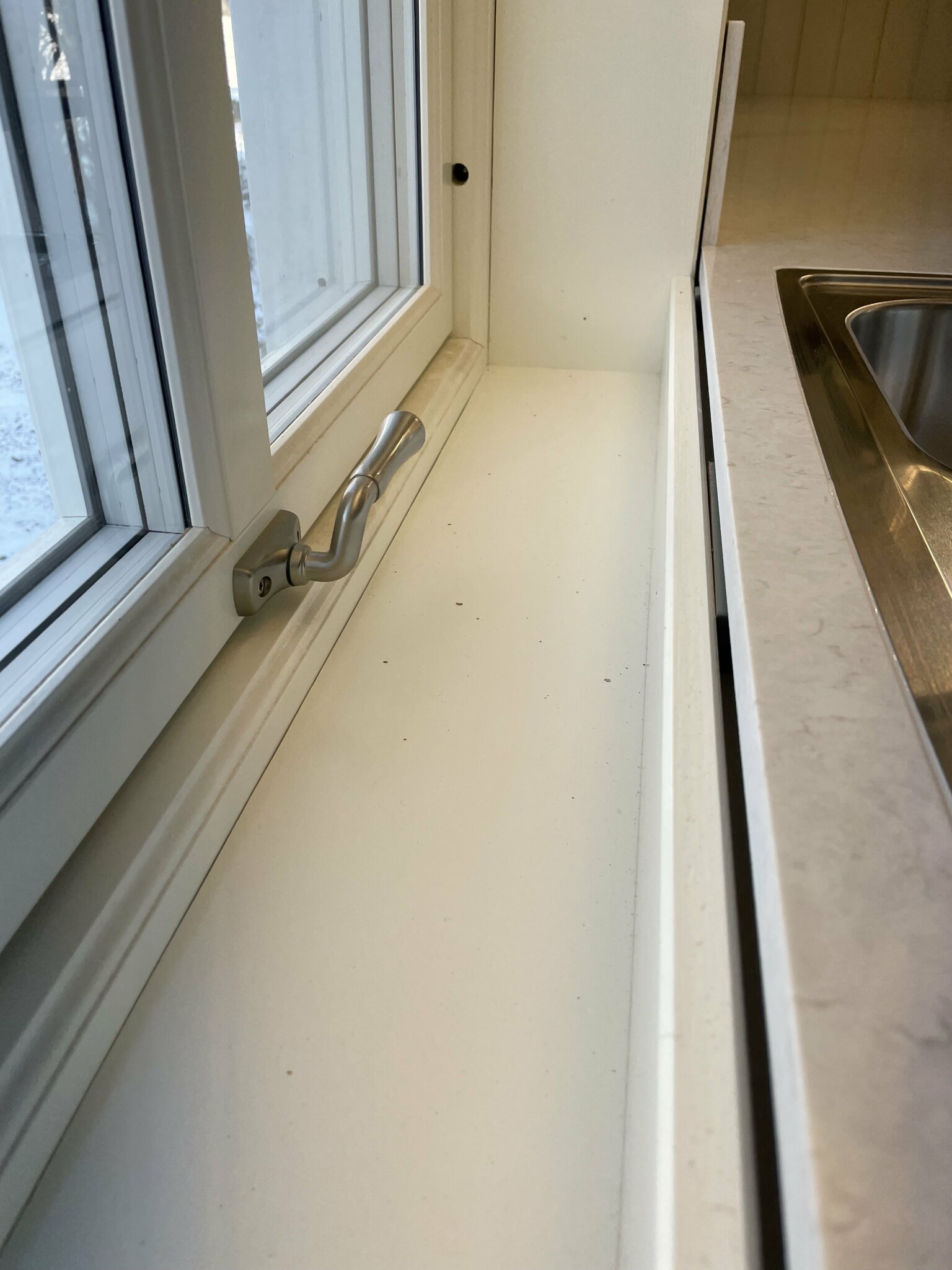

Tar gärna emot tips och idéer på hur man kan göra en snygg och säker anslutning mellan kompositskiva och ett fönster som sitter på lägre nivå.
Är inne på en bockad plåt med droppkant som limmas på kanten på baksidan av kvartskompositen. Och ett litet rostfritt ”tråg” i botten av fönsterbrädan som fångar vattenspill.
Har ni nån bra idé annars?

Hade liknande i mitt förra hus. Satte en rostfri plåt på fönstrets bredd och kanske 15cm hög. Skruvade fast den i bänkskivan från utsidan och fogade med silikon.
Jag har exakt samma problem men löste det genom att lägga i en extrabräda i botten, och sen sätta för gliporna med kvartslist samt måla med oljebaserad lackfärg som är mindre känslig för smuts.
Kanske ha lite växter i vallgraven, tex kryddor. Rosmarin, basilika mfl.
En målad zinklåda med en läpp som skjuts in under stenskivan bör vara tillräckligt säkert. Zinklådan får förstås beställas av en plåtverkstad.
