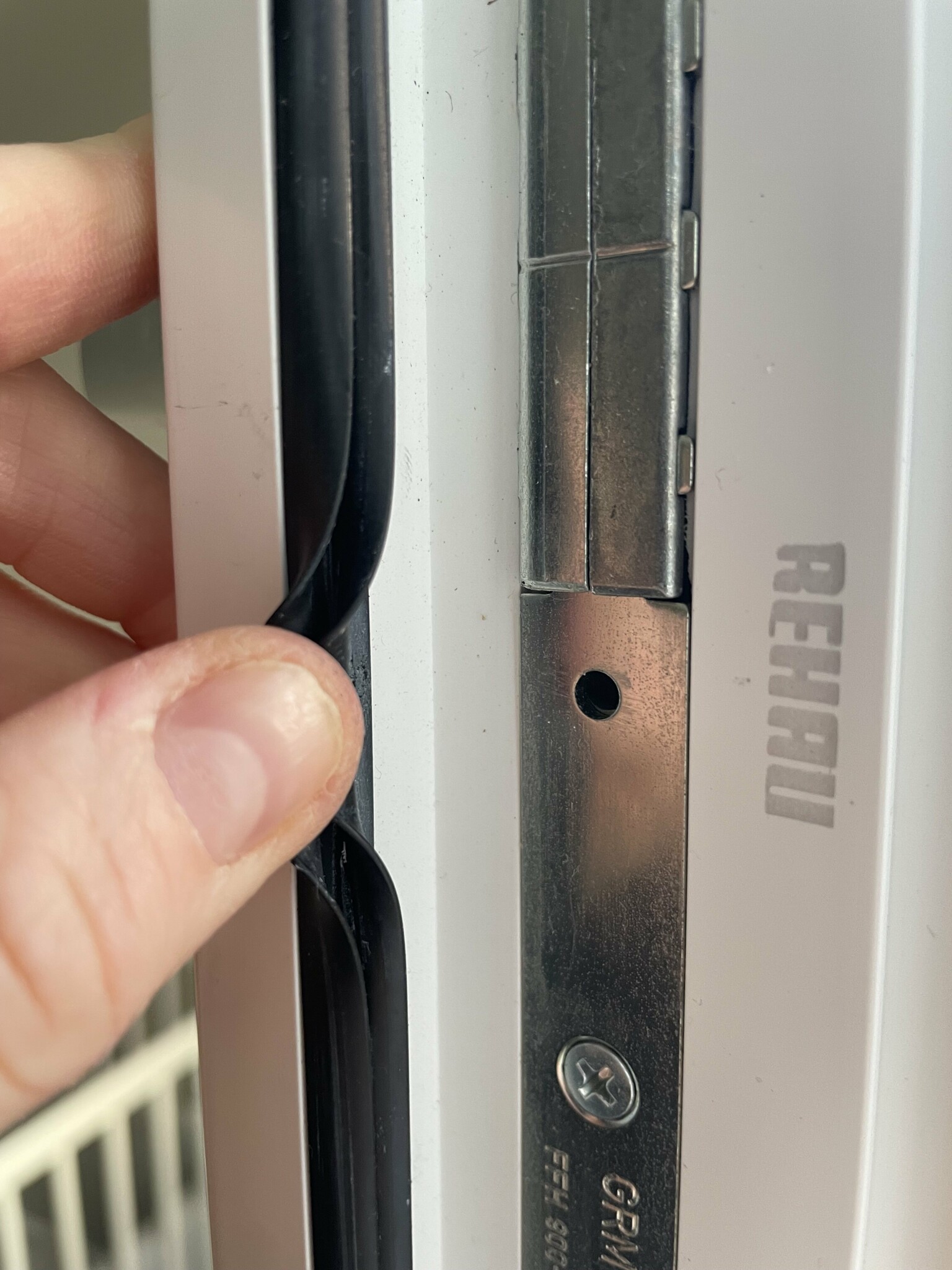

Mitt förslag är att du googlar "tätningslist för spår", väljer att kolla på bilder, och ser om du hittar någon som motsvarar din list.
Det är svårt att se på bilderna hur tvärsnittet på listen ser ut, så det är svårt att hjälpa dig härifrån.
Leif Arvidsson är ett exempel på butik som har ett skapligt sortiment av allt möjligt som hör till fönster och dörrar.

Värt att nämna i sammanhanget är att det finns åtskilliga gummilister som är tillv enbart för en fönstertillverkare. Special alltså och inte nå standard.
När det gäller de på bilden ser det så pass nytt och fräscht ut så det kan rimligen inte vara nå fel på delarna. Det kanske mer handlar om justering eller nåt.
Nej jag tycker inte heller att det skulle varit något fel på delarna! De är cirka 10 år gamla.S Stefan1972 skrev:Värt att nämna i sammanhanget är att det finns åtskilliga gummilister som är tillv enbart för en fönstertillverkare. Special alltså och inte nå standard.
Men, vem justerar in detta då? Har INGEN aning om vem som installerat dessa fönster.

På Rehaus hemsida listar dom NS fönster som svensk återförsäljare.
Kanske värt att kontakta dom och höra om dom vet nåt.
