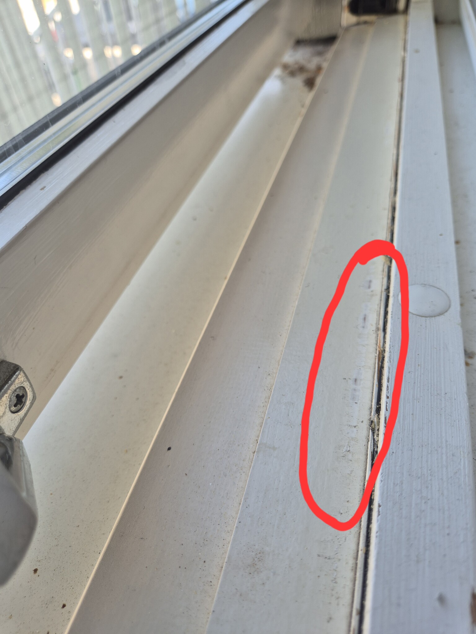

Jag har ett fönster som inte går att stänga för att det tar i fönsterkarmen, någon som vet hur man löser det? Det är som att karmen är konvex nertill, för i kanterna är det bra, bara i mitten det skapar i. Fönsterna är typ 15år och enligt säljarna gick det inte att stänga helt för dom heller. Lägger in en bild där man ser "skrapmärkerna"
  • Fönsterkarm med skrapmärken mitt på, markerat med röd cirkel, visar problemet med att fönstret inte går att stänga.
ser ut som en plastplugg du har mitt i bottenstycket, ta loss den och kolla om där finns en skruv under som går att spänna till lite
Där har vi nog svaret, det finns ingen skruv. Jag får dra i karmskruv då, kände med en mejsel och det verkar finnas en regel att dra i. Tack så mycket!!
