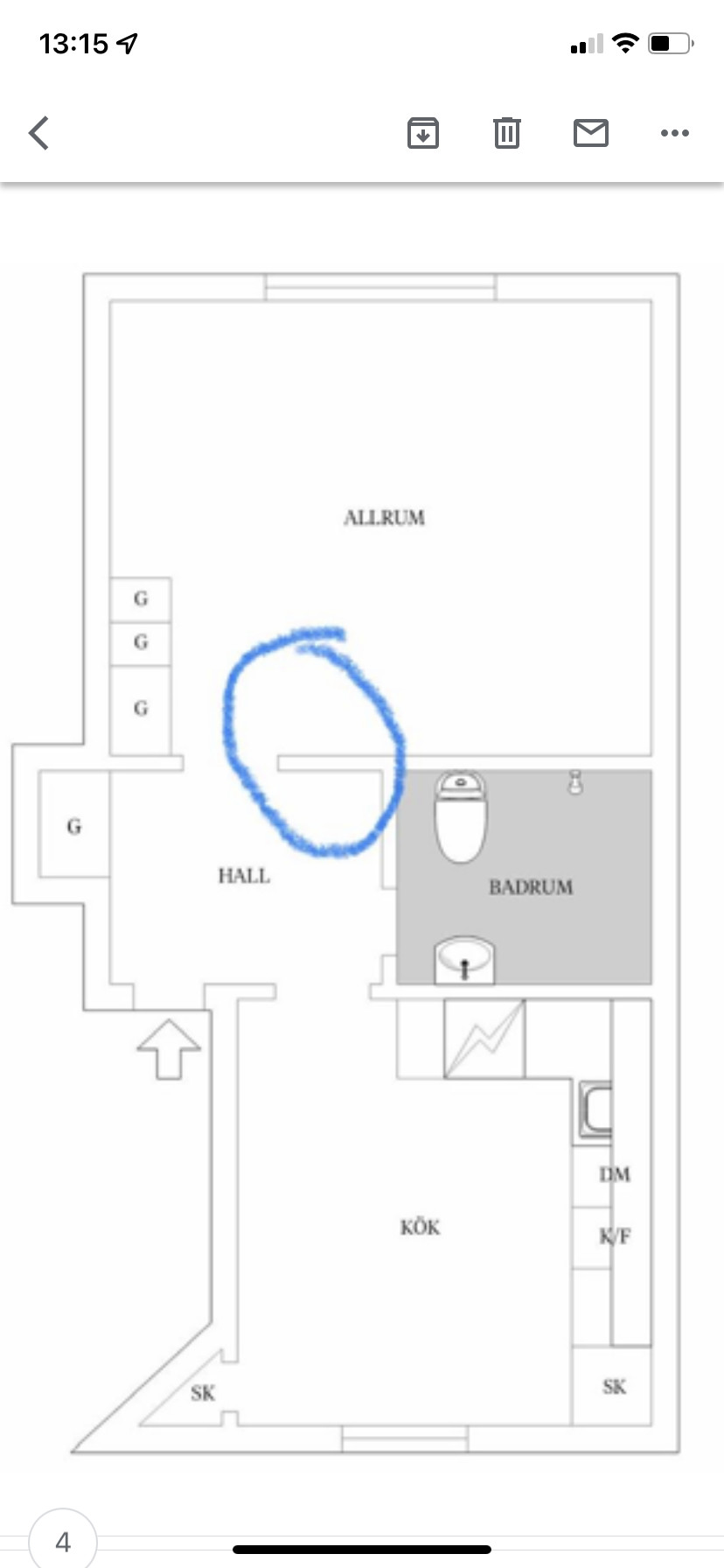

Vi har en lägenhet i bagaregården, Göteborg (gammalt landshövdingehus) där vi funderar om det är möjligt att sätta in ett fönster i en innervägg. Vi är inte säkra ifall väggen är bärande eller inte. Något tips hur man ska ta sig tillväga? Nedan syns bilder på vart väggen sitter.
  • Ritning av lägenhet med blå markering som visar position för möjligt nytt fönster i en innervägg.
  • Ritning över en andravåning i ett hus i Bagaregården med en markerad vägg där fönster planeras.

Välkommen till forumet!
Ibland känner styrelsen till vilka väggar som är bärande därför att andra medlemmar har utrett det. Annars behöver du konstruktionsritningar (styrelsen eller kommunens bygglovsavdelning) och en byggkonstruktör som kan titta på dem. Om den är bärande behöver du dels tillstånd av styrelsen och dels en bygganmälan (troligen med dimensioneringsberäkningar) som kommunen har godkänt.
