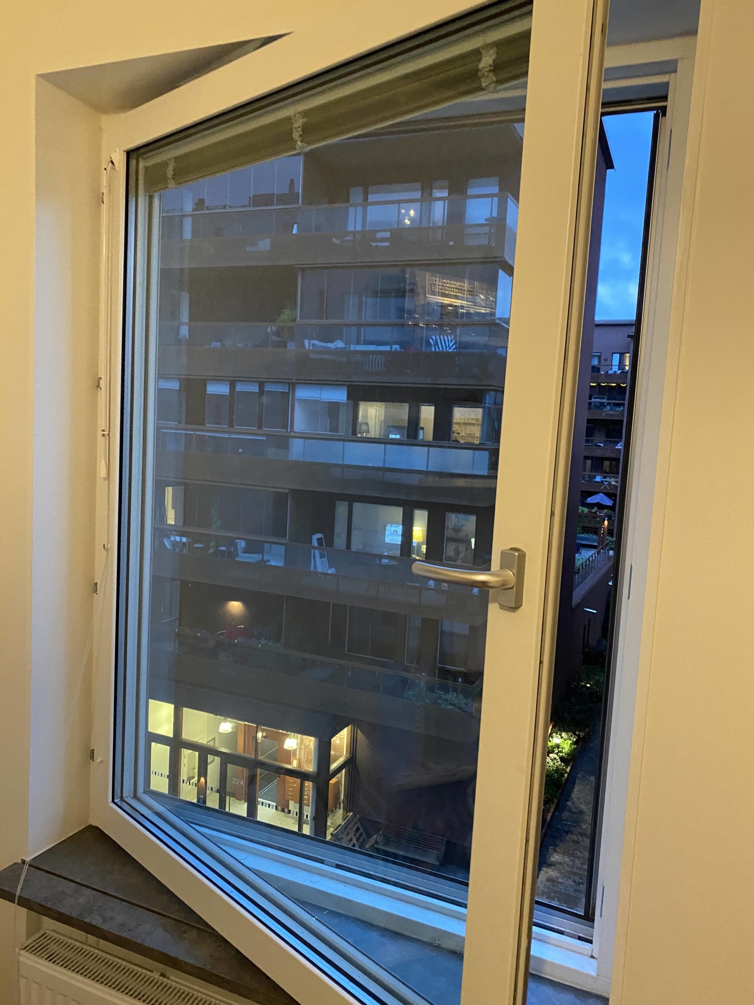

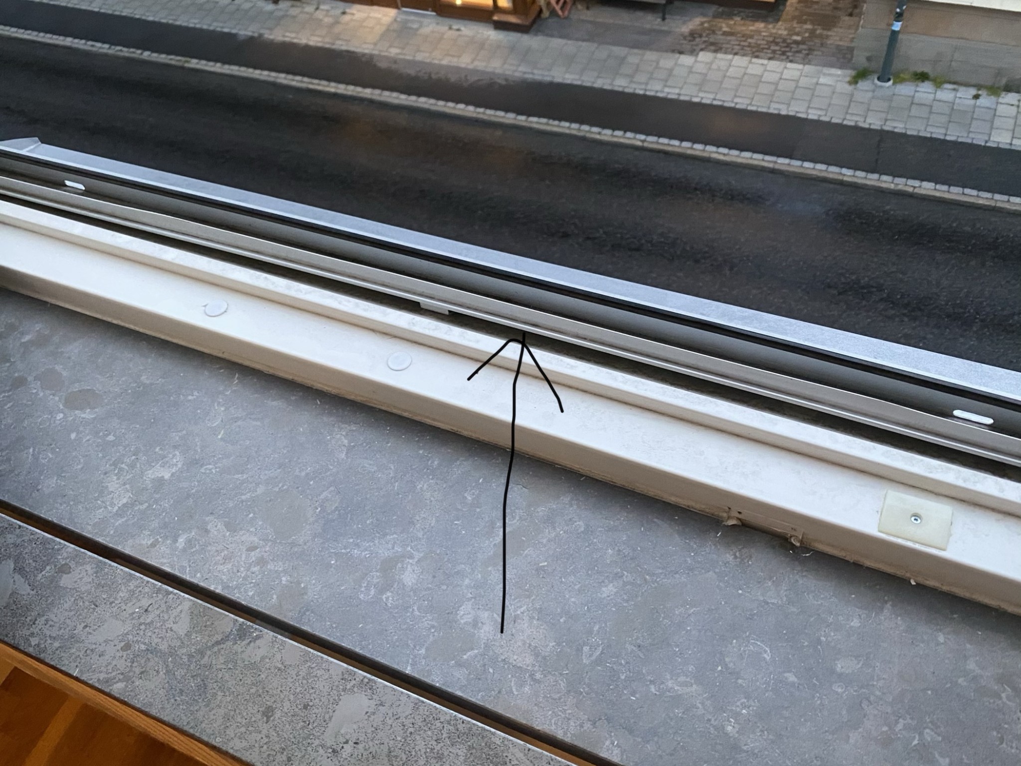

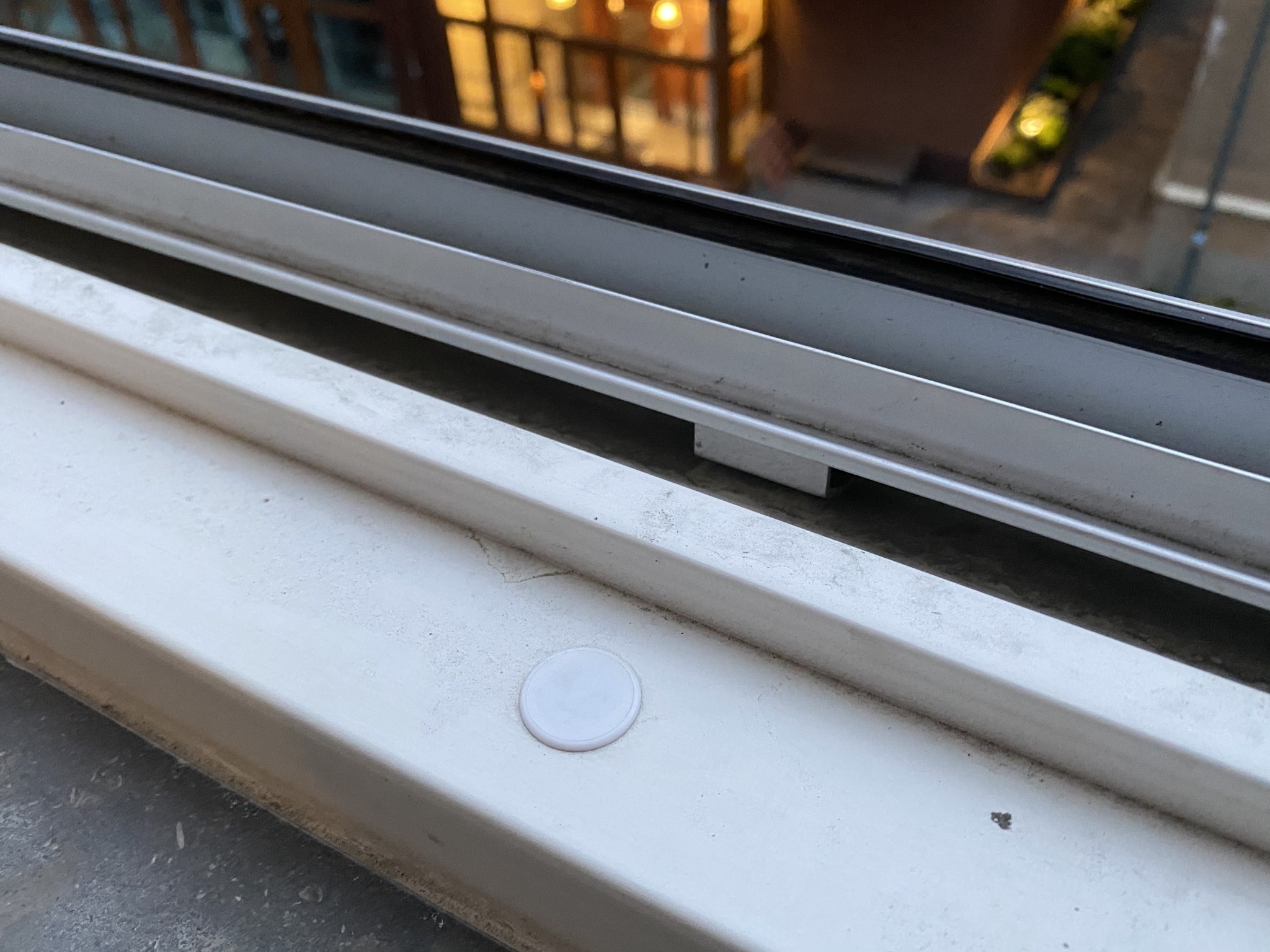

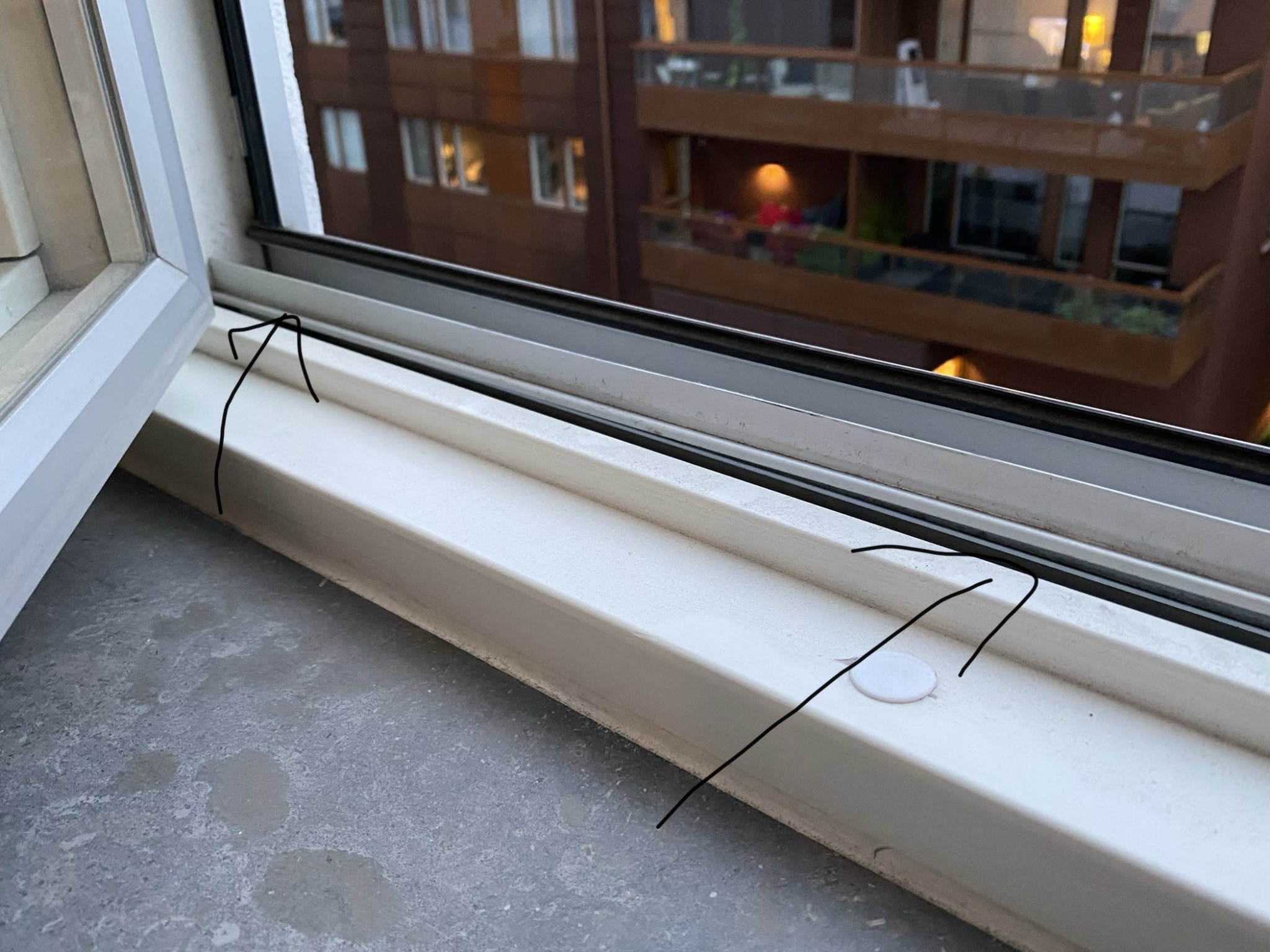

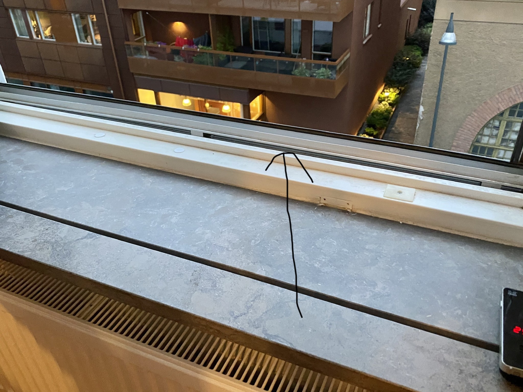

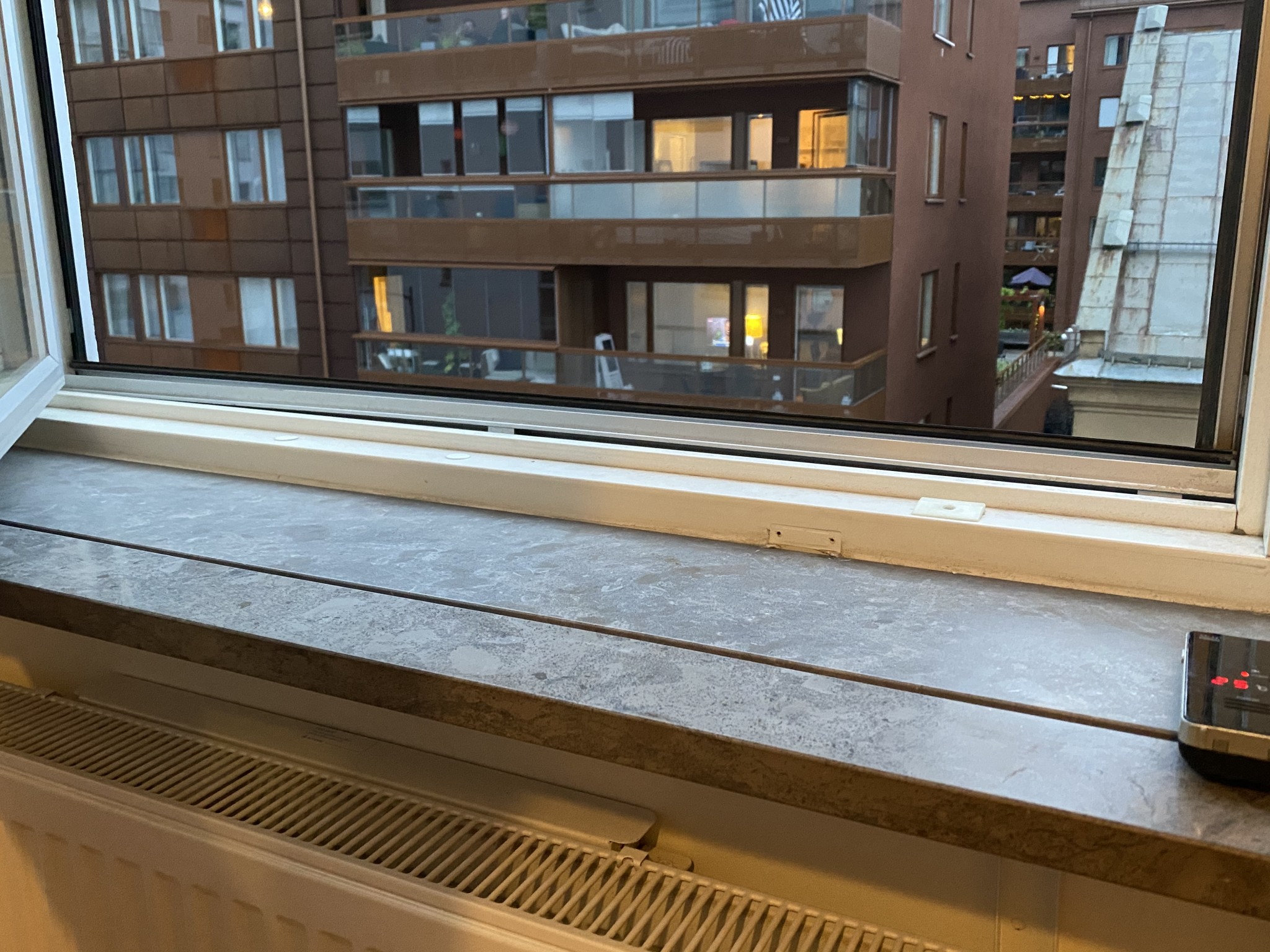

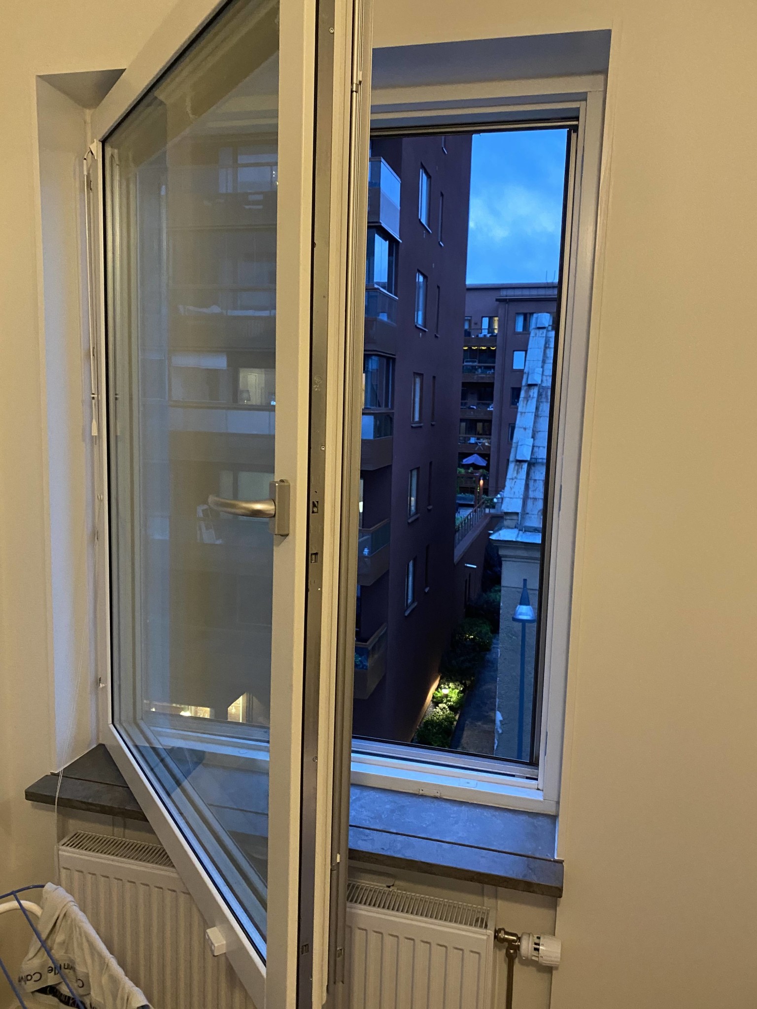

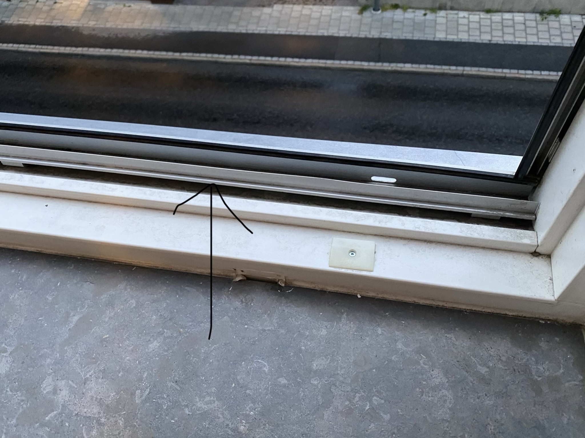

Hej! Problem med ett fönster som inte går att stänga i vår lägenhet. När jag undersöker problemet verkar det som att en skena blivit böjd i mitten och hindrar sista delen av stängningen. Förslag på åtgärd? Kan man bända ner skenan tror ni? Oklart hur det skett tror det var innan vi köpte lgh. Om jag inte kan lösa det själv vem pratar jag med?
På bilderna visas skenan från olika vinklar. Det verkar vara Kvillsfors fönster
tacksam för förslag
Med vänlig hälsning,
Lukas

Föreningen brukar ansvara för fönster, kolla med dem.
edit. Är den lös? Ska den sitta under bågen? kanske den bara lossnat.
Hur ser det ut på andra fönster?
Mät och jämför vad som är lika & olika.
Därefter går det nog att komma fram till ”rätt”/bäst/lämplig metod att åtgärda felet/felen.
Du borde också fråga dig varför den lossnat och om det finns eventuella följdproblem - undersöka om det förekommer fukt under skenan, eller om det kommit in fukt på andra ställen så det expanderat så pass att skenan lossnat.
Om skenar varit loss länge, eller om det skedde nyligen påverkar förstås ens syn.
Oavsett, gör en lite större kik - det är säkert inget men gör det iallafall.
Går det inte att trycka igen fönstret hela vägen?
Eller har du problem att manövrera spanjoletten? testa spanjoletten med fönstret på vid gavel och smörj spanjoletten när du ändå håller på.
Det ser ut som aluminium profilen rest sig i botten, kontakta BRF då föreningen ofta ansvarar för fönster.
Är det det möjligt att trycka ner aluminiumlisten igen eller fjädrar den upp igen?

tack för svar! Jag hörde av mig till föreningen och gjorde en felanmälan på styrselsens rekommendation!

Kan inte riktigt trycka ner, får se vad Riksbyggen bedömer!
