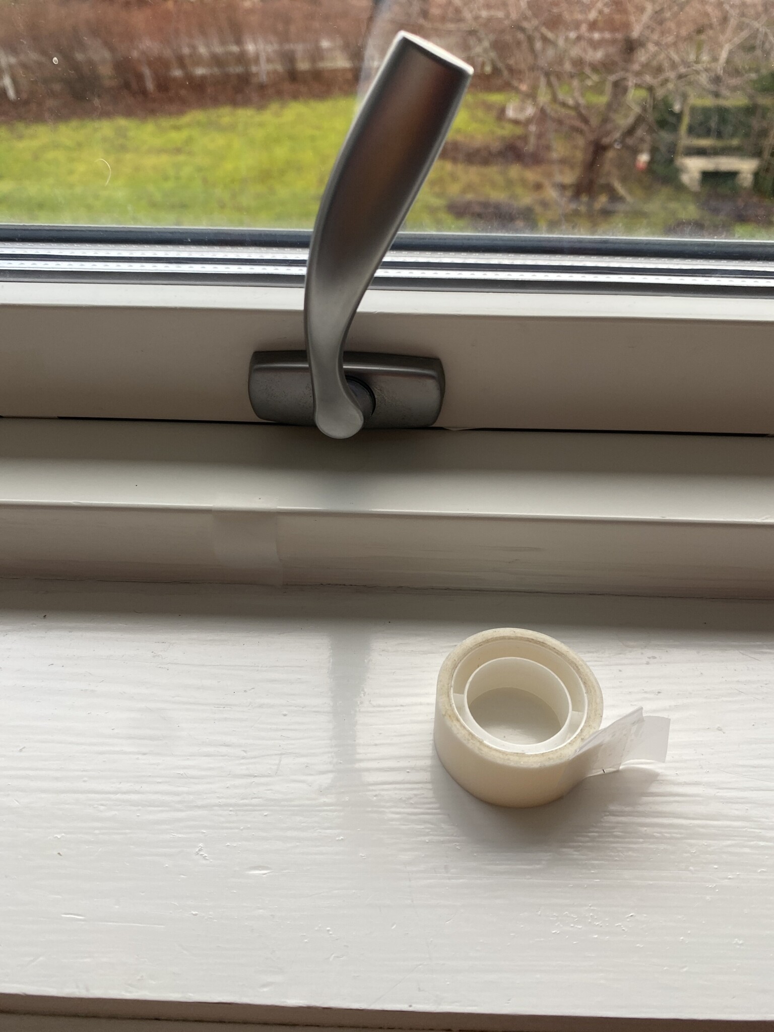

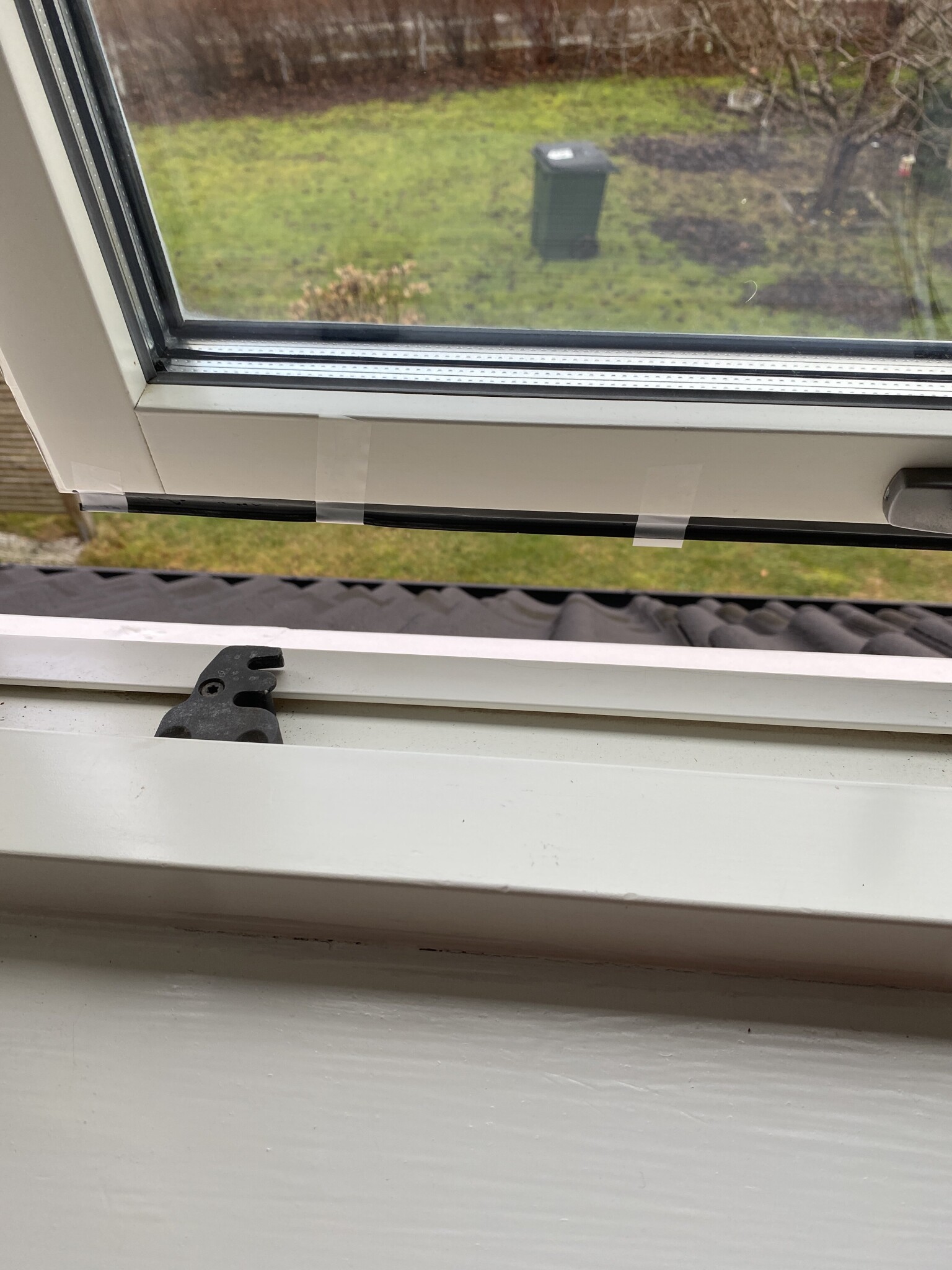

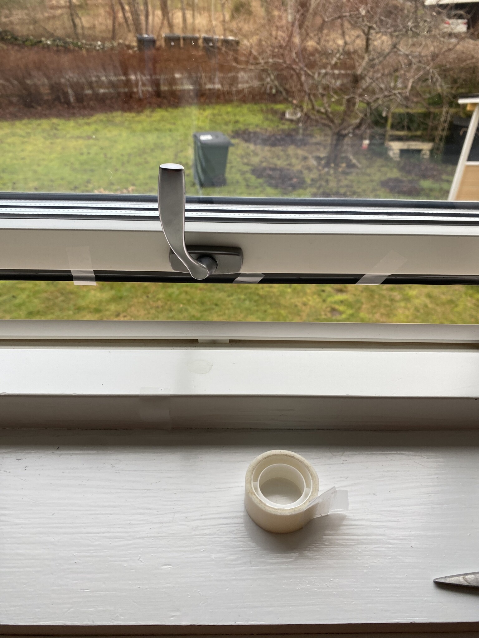

Vridfönster går ej att stänga (elite fönster med aluminium på utsidan)när jag sätter det i vädringsläge fungerar det och låskolvarna går ner. Listen hängde löst försökte tejpa upp för att se om det då gick att stänga men utan resultat. Vad har ni för tips?

om du tar bort listen går det att stänga då?
kan ev vara att listen skall tryckas in i ett spår
Tack det tänkte jag aldrig på. Det går att stänga utan list. Har försökt på olika sätt att sätta tillbaka listen men det går inte att stänga då. Får kanske köpa en ny tunn list.
bild på listen
Har nu fått ordning på det! Tack!
