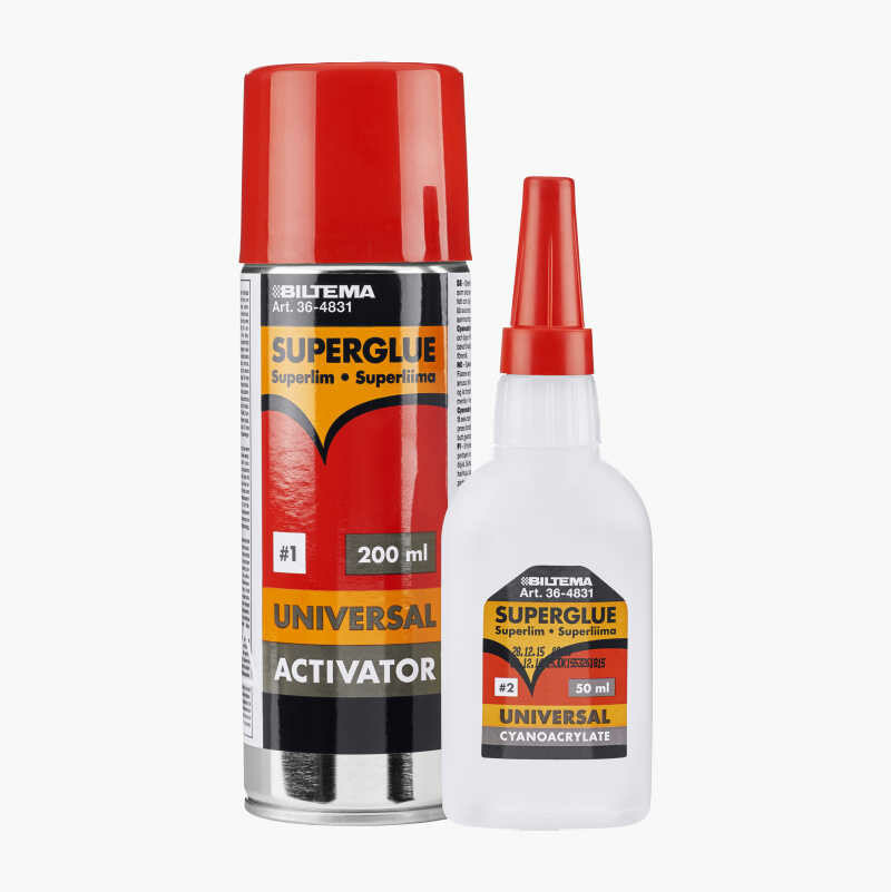

Hej igen, får lyfta tråden då jag nu är i full aktivitet med att fixa prylar i huset. Biltemas cyanakrylatlim hittar jag ej - eller heter det något speciellt? Stenlim och bygglim kan jag välja på - eller har jag missat något? Pu700 finner jag inte någonstans, var kan jag hitta det (om Biltemas limmer ej fungerar)? Jag tänkte försöka med lim då det ej finns något behov av belastning, förutom någon blomkruka då, enklare med jobbet dessutom... väl? Eller tänker jag fel här?Johan Gunverth skrev:

Misstänker att dte är detta lim som syftas:
https://www.biltema.se/bygg/lim/superlim/superlim-2000024289
Vet själv inget om det, hur det skiljer sig mot andra "superlim".

Det är med aktivator som härdar limmet inom några sekunder.
Du har bara några sekunder att passa ihop, så var noga med att preppa. Ex lägga bitarna på underlaggspapp med en rätskiva/regel längs med ena långsidan så att du snabbt och säkert kan föra ihop rakt. Du lägger på ett jämt lager lim på ena skivans brottyta och den andra sprejar du med aktivator, sen trycker du snabbt ihop och pressar i 30s, sen bör då låta det vila i ytterligare några minuter.
Jag skulle limma dit ytterligare en mindre skiva under för att förstärka. Den ska helst vara i sten, men bör funka med någon annan typ av minerlaskiva, ex en överbliven klinkerplatta. Träskiva kanske funkar, men risken finns att det rör sig pga fukt och värme (gissar element rakt under).
Det limmet är riktigt bra och billigt
