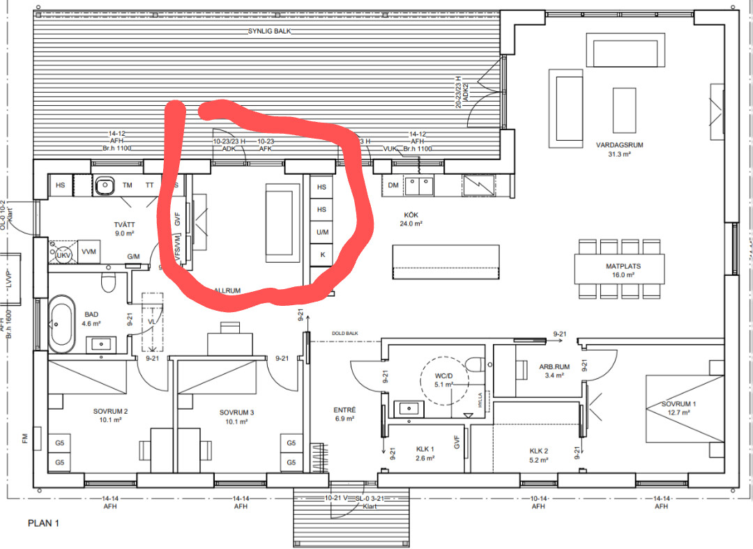

Skapade en tråd igår som jag tror kanske hamnade lite fel. Jag söker åsikter om val av fönster/dörr i ett allrum. Vi funderar på enkel altandörr, altandörr med högt fönster eller "vanligt" 14x12 fönster.
Vi bygger med tak över altanen så ljusinsläppet är blir lite sämre. Rummet känns inte som naturlig passage, vi har andra utgångar relativt nära och det blir mer ombonat som tv-hörna med vanligt fönster.
Däremot känns ökad känsla av rymd, ljus och närhet till uteplats väldigt lockande.
Här är en bild på planlösningen som visar rummet i fråga.

Hur bred är väggen?
Det kan vara en avgörande faktor skulle jag säga.
Om man tänker "standard" möbeldjup så är det ju något såhär:
Soffa 90 cm
Soffbord 50 cm
TV-bänk 40-50 cm
Sen behöver man lite utrymme runt bordet, mellan soffa och bord säg 30 cm.
90+30+50+40=210 cm.
Om rummet då har en bredd på säg 280cm så innebär det att avstånd mellan soffbord och tv bänk blir 70 cm. Det är ju en relativt tajt passage och I det fallet hade jag nog struntat I dörr, mest för att det är lite halvtrångt att ta sig fram till den.

Precis så vi resonerar också. Det blir nog ett vanligt fönster. I och med att det är en "TV-hörna" kanske inte ljus är superviktigt i det rummet även om det oftast är trevligt.J Jarlsgård skrev:Hur bred är väggen?
