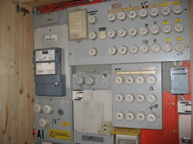

Ska göra om badrummet och kommer behöva göra en hel del el jobb tror jag. Jag kan ingenting om el och har få ambitioner att lära mig och tänker inte göra något el jobb själv.
Jag tycker att storleken på mitt elskåp är enormt,
Går det utifrån bilden säga, hur mycket det går att förminska utrymmet som min närvarande installation upptar. Går det att ersätta hela rasket med ett nytt modernt snyggt skåp bestående av automatsäkringar?
För er information så är manicken längst till höger under "VP" "Kontaktor V-V Beredare" och enligt en tidigare elektriker inte nödvändig.
Längst ner på bilden i mitten är ett reglage för nuvarande golvvärme, försvinner väl också med en modernare installation. Elmätaren längst till vänster, måste den vara så stor och måste den sitta där den sitter? Ser det likadant ut i moderna installationer?
Om det är intressant information finns ytterligare två centraler i huset, den ena på övervåningen mycket modern, den andra i källaren skapligt modern.
Alltså, tacksam om jag får ett hum om hur mycket det går att komprimera och snygga till detta råttbo?
Tack på förhand!

Mycket
Hur många gruppsäkringar i denna central används?

Sitter allt detta i badrummet alltså? Eller hur kommer badrummet in i bilden?

Då du har två centraler till i huset så kan inte denna behöva vara så stor. En 2x13-modulers borde räcka som är 350x250x103mm, eller en 2x18 (350x355x103mm) för att vara på säkra sidan.
Denna central skulle ersätta dom två stora säkringstavlorna, plus manövern till golvvärme i den mån den behövs.
Elmätaren är nog inte så¨mycket att göra åt. Men du kan ju ta bort den tomma mätarplatsen till höger om mätaren.

Passa på att få mätaren utflyttad om du inte vill ha kvar den där inne?
