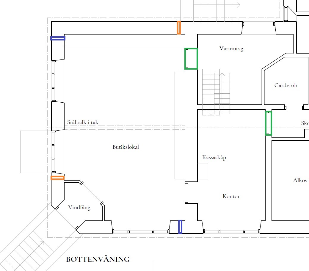

Behöver dock lite råd ang ev. ventilation i den gamla lanthandeln och här är en sammanfattning:
Värmen åker strax på, just nu ca 12 grader i lokalen med hjälp av ett litet element.
Lokalen har haft en avfuktare. Slog till på en Woods SW38FM avfuktare och gått från 78% fuktighet till 47% utan någon nämnvärd värme i rummet. Galet bra effekt och kommer passa perfekt i att sätta in i övriga huset sen. Vill ner ytterligare i fuktighet och kommer säkert justera sig till det bättre när värme åker på.
Det är ju tjocka stenväggar och tvåglas fönster på långsidan av huset och sen två stycken stora äldre fönsterpartier med englas men med fönster man kan kroka på under vintern. För att få ner fukten något mer funderar jag därför att öppna upp friskluftsventiler, Se bild. De gröna boxarna är partier som ska sättas igen. Så frågan är om man ska köra på det blå förslaget eller det orangea förslaget. Det blå exponeras lite mer för påliggande vind och ev ljud från intilliggande väg genom byn.
Vad tror ni?

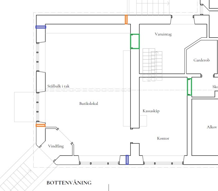

Vad tror ni?
