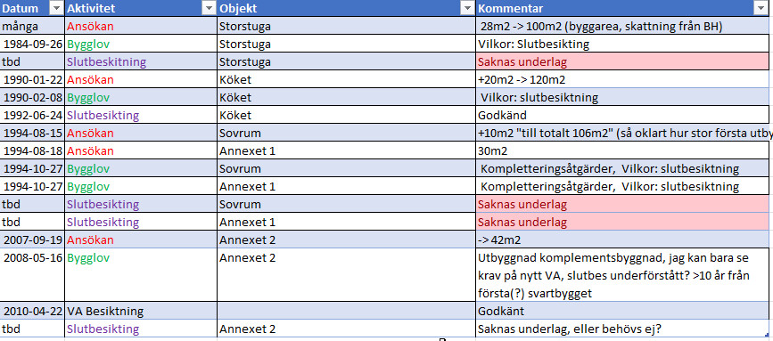

Sammanställning:
Första bygglovet från 1984, där det finns krav på slutbesiktning/slutanmälan, men ingen sådan handling finns inskannad
Min tolkning av diskussionerna här kring bygglov, är att om det borde finnas ett slutbesked från kommunen kopplat till detta, inte minst eftersom det finns fler yngre bygglov utfärdade. Borde inte ett uteblivet slutbesked ha blockerat de senare byggloven?

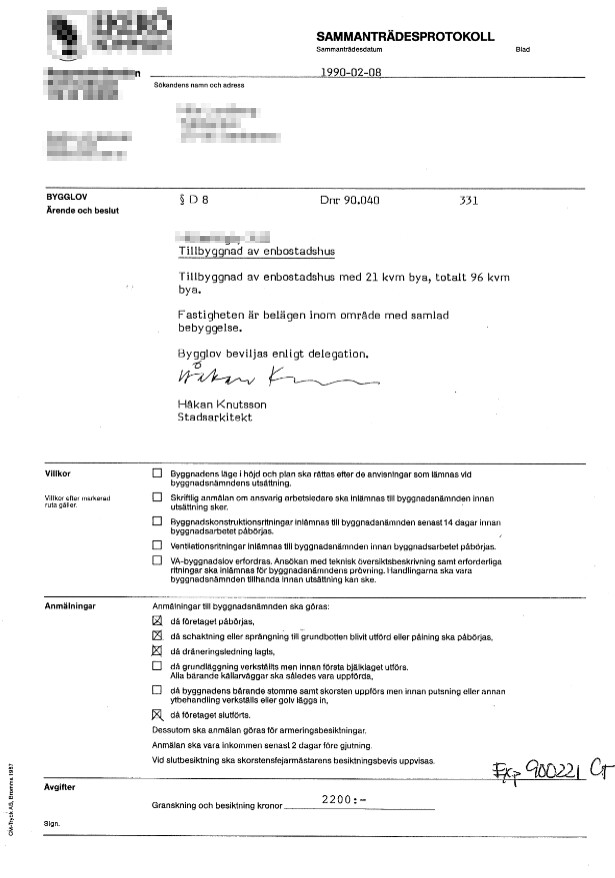

Bygglov #2 från 1990, även här finns krav på slutbesiktning, och detta fall finns även en inskannad handling
Bygglov #3 från 1994, även detta verkar kräva slutbesiktning, vilket saknas bland handlingarna
Detta bygglov avser både en mindre utbyggnad på boningshuset samt bygge av ett gästhus/arbetsplats, inget slutbevis finns med i de sammanställda handlingarna.

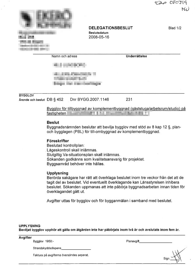

Bygglov #4 från 2008, det sista, och är hanterat som tillbyggnad av komplementsbyggnad
Det är detta som jag tänker mig att det inte hade gått att utfärda om inte det föregående byggärendet hade avslutats med någon form av slutbesiktning. Det dokument som finns kopplat till detta ärende är ett godkännande av det utbytta VA:t, inget annat.
I grund och botten så fördaterar alla dessa bygglov kravet på slutbesked som kom 2010 med nya PBL.
Före detta fanns under en period möjlighet att begära slutbevis. Men det var frivilligt för byggherren och många tyckte det var meningslöst. Det hade ingen konkret påverkan om slutbevis aldrig söktes eller om det aldrig gavs eftersom det inte fanns ett nyttjandeförbud för den nyuppförda byggnaden eller utbyggnaden.

Det man får göra är att jämföra bygglovsritningarna med verklighetens byggnad. Om de överensstämmer finns inga skäl att anta svartbygge.fam-lundborg skrev:
Nu är det ett syskon som har varit i kontakt med kommunen och inte jag, men det du skriver ovan motsäger påståendet från kommunen i samband med att vi började undersöka detta, att det skulle vara svartbygge. Drt är i så fall goda nyheter utifrån horisonten att tillse att det inte finns några hundar begravda inför en försäljning.
Om de inte helt överenstämmer så är det för småhus ofta ett mindre problem efter 1 dec eftersom fasadändring inte längre är bygglovspliktigt. D v s sådan ändring kan ha skett senare och är idag helt laglig utan bygglov. Skiljer sig t ex byggnadsvolymerna och byggnadens höjd eller storlek stort så blir det knepigare. Då tycks ju bygglov saknas, alltså svartbygge.

Den stora oron är mest förknippad med komplementsbyggnaden, om den skulle klassas som ett svartbygge. Som köpare skulle jag skulle definitivt se ett 40m2 svartbygge som ett belastande problem och därmed väga in det i mitt bud. Då skulle det kunna vara värt en eller ett par 100kkr att åtgärda pappersarbete och eventuella byggåtgärder för att hålla upp priset (sedan blir det i sin tur spekulation från vårt håll).
