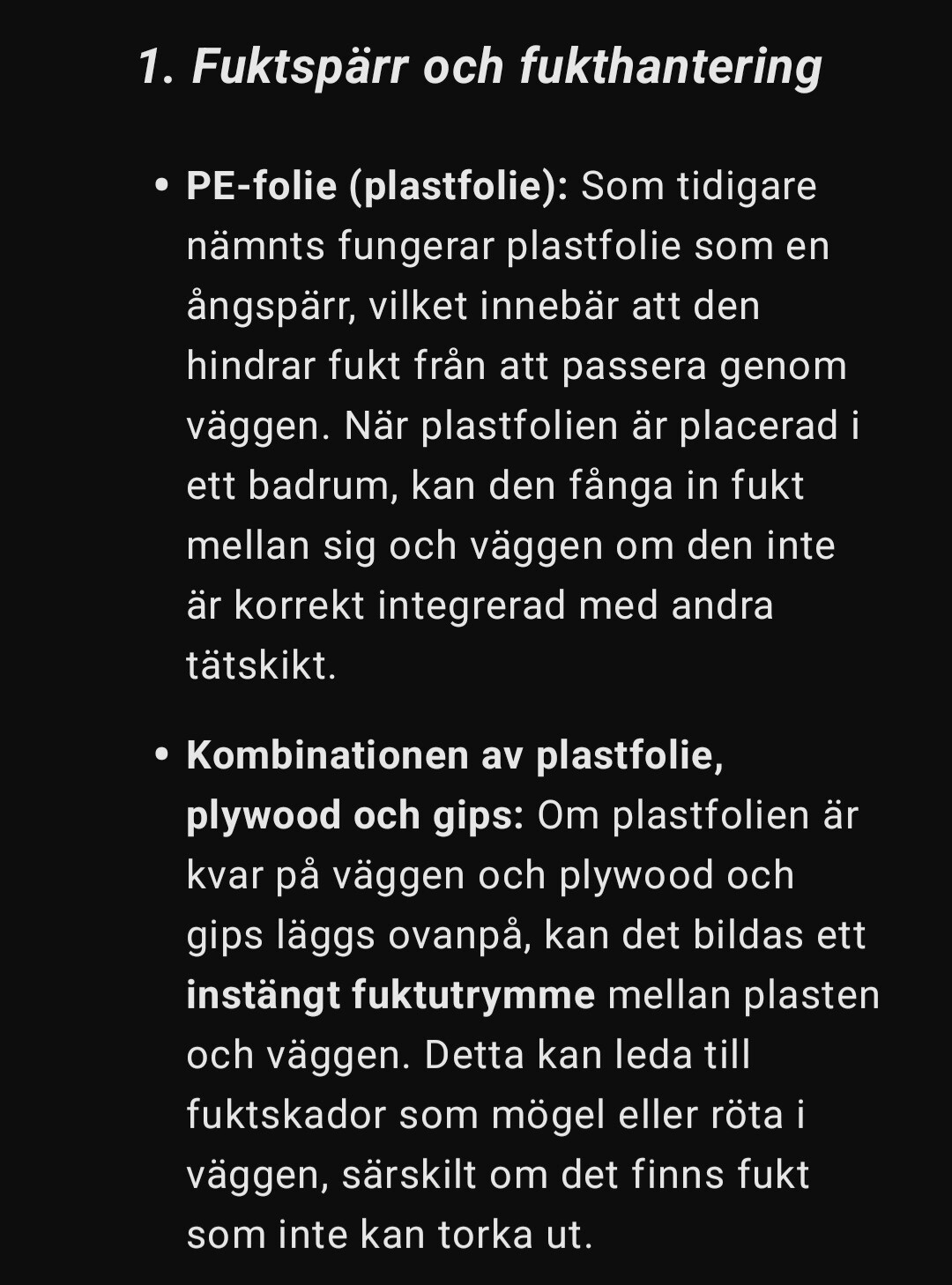

Varför är det PE-folie på väggarna mot golvet? De ska väl inte plasta ytterväggarna?M Mjärn skrev:
Renoverare
· Värmland
· 1 178 inlägg
Stämmer , plasten används bara för betongen/ eps , sen skärs den bort ,
