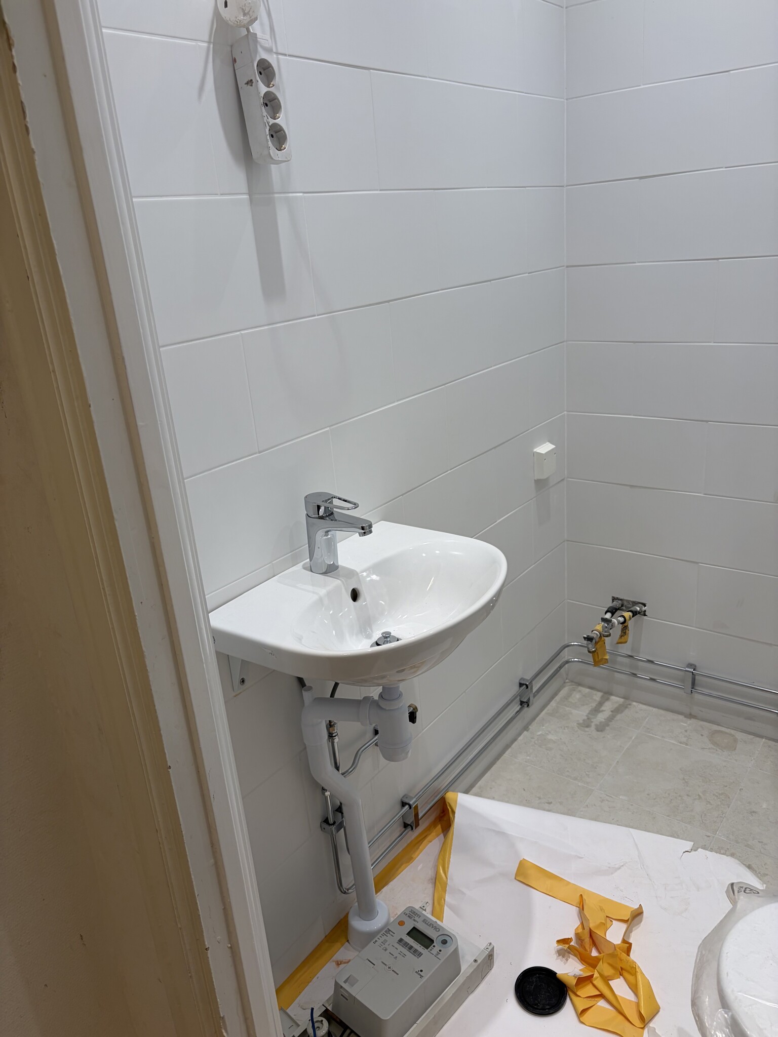

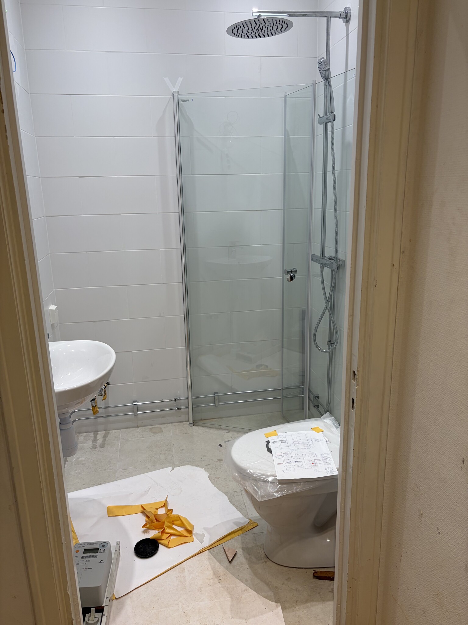

Vad tycker ni om kakelsättningen här? Besiktningen har godkänt den och fogsprånget enligt besiktningsmannen är under 1,8 mm.
Plattsättaren säger att plattorna är böjda och borde ha satts med raka fogar istället för omlott. Han frågade oss hur vi ville ha det och sa att båda alternativen fungerade och då satte han de omlott. Vi är givetvis missnöjda. Vad kan vi göra? Vem ligger ansvaret på?

Dom skulle aldrig satts i halvförband från början och det borde plattsättaren informerat om innan.

Man borde kanske inte satt de där plattorna överhuvudtaget(?)
Man tycker ju att plattsättaren borde reagerat under arbetets gång...

Det kan man ju tycka. Dom föreslår att sätta kakel på kakel. Vad tror ni om det? I så fall känner jag att de får bekosta nya och andra plattor, exempelvis bricmate som golvet.

Det är för att de inte vill sätta nytt tätskikt. Vad tycker du själv? Rummet blir ju lite mindre.

Det här säger BKR som man får anse att man ska gå efter.
Hur mycket ditt är går inte att säga på en bild.
https://admin.bkr.se/app/uploads/2023/11/Toleranser-for-kakel-och-klinker.pdf
Hade själv aldrig godkänt platta på platta i ett nyrenoverat wc/badrum. Bara en sådan sak som kan dom gå i god för den extra vikten? Om en platta släpper? Bomljud? Finns många fråge tecken vid ett sådant jobb.

Nä, men i trådstarten kan man kan läsa < 1,8 mm enligt besiktningsmannen.
Får det till att fogsprången skall vara < 1,6 enligt BKR:s regler om man förutsätter 20x40-plattor(?)

Det ser ut som att en glad amatör renoverat med material från återvinningen. Om det är bra eller inte beror väl på vad du betalat men förmodligen borde du inte vara nöjd.

Fast det stämmer ju inte. Givet att plattorna är bågformade och satta i halvförband så ser det ut som ett bra jobb. Borde de ha satts i halvförband? Förmodligen inte.

Det är vad jag menar. Ett proffs hade inte gjort ett sånt jobb.

Jo, om kunden beställer ett sånt jobb.
Det jag menar är att utförandet är ok, givet halvförband.

Enligt TS har beskedet till hantverkaren varit att de inte bryr sig om halvförband eller inte så beslutet att göra fel har hantverkaren tagit.
Och även om det inte skulle varit så måste hantverkaren vara tydlig med att resultatet kommer bli dåligt och hade hantverkaren gjort det hade det inte funnits någon tråd.
Ett proffs hade antingen inte gjort det här jobbet (mest troligt) eller gett kunden en korrekt förväntan om resultatet...

Det ser ändå rätt bra ut, det ger lite liv i väggarna

Gillar det skarpt blir liv i väggen som ändå är vit

Jag bruka tycka folk här är överdrivet petiga och klagar på minsta lilla, men det där ser ju inte så vacker ut. Men som @Düsseldorff säger, det är väl ett normalt utfört jobb givet halvförband.
