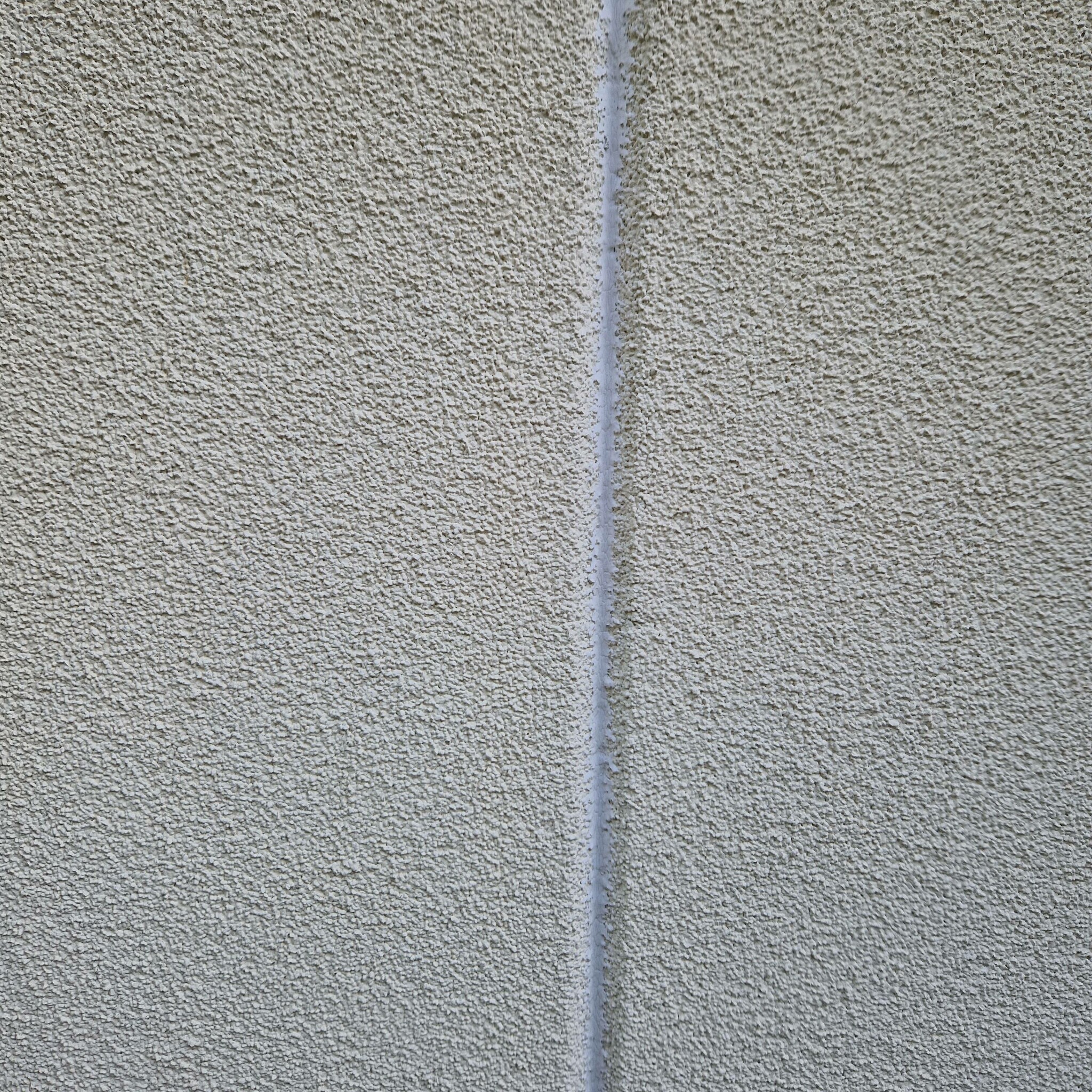

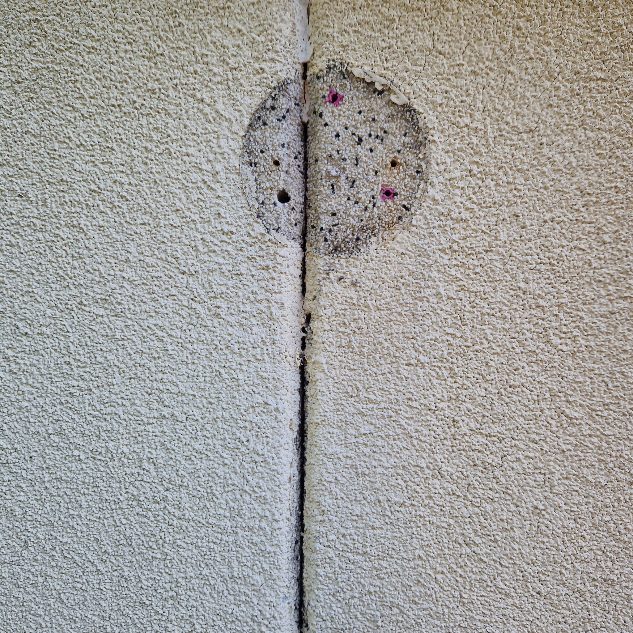

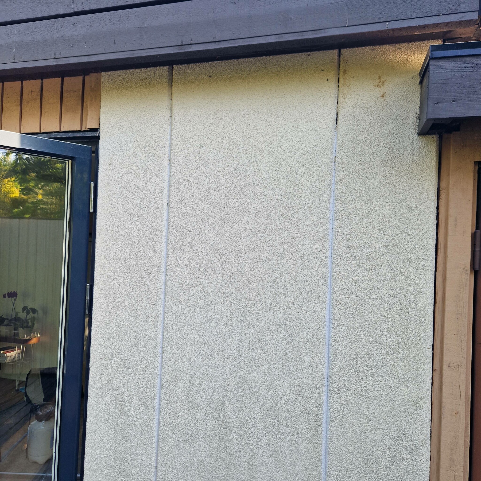

Hej
Vi ska måla om vår fasad som består av betongblock. Mellan blocken har tidigare ägare satt vad vi tror är fogmassa.
Kan vi täppa igen de springor som nu finns i den gamla fogmassan. Eller bör vi ta bort allt? Massan som sitter där idag sitter stenhårt.
Vilken fogmassa rekommenderar ni?

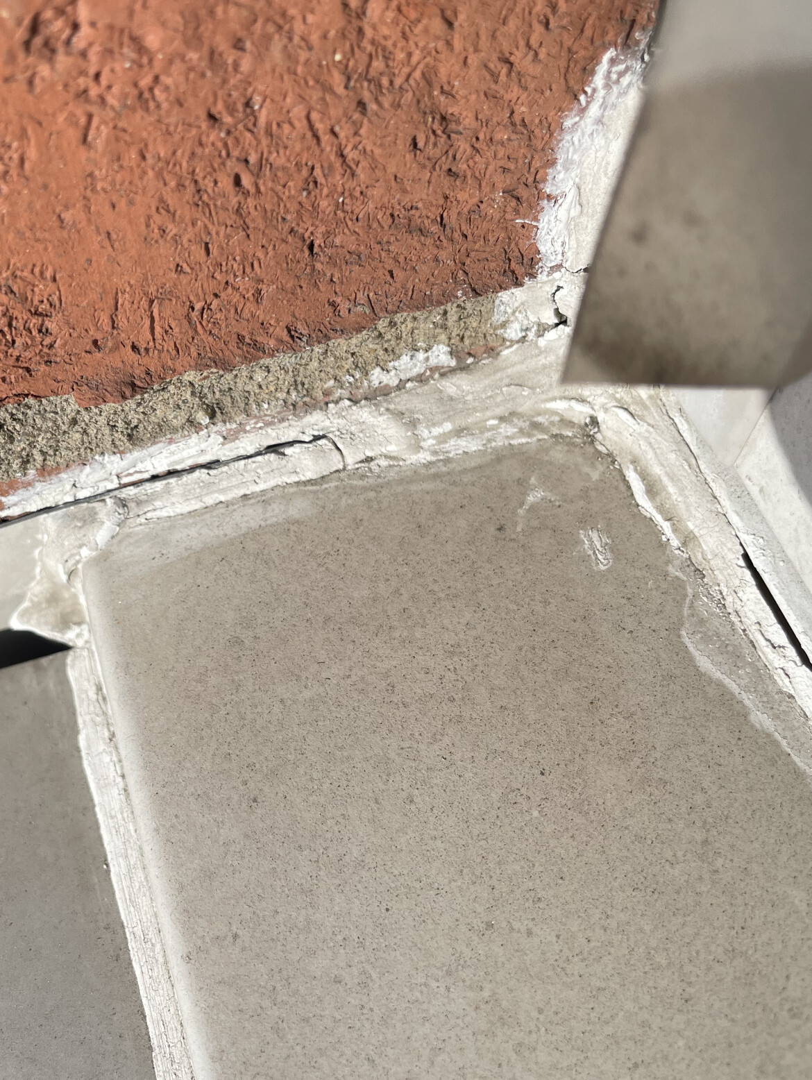

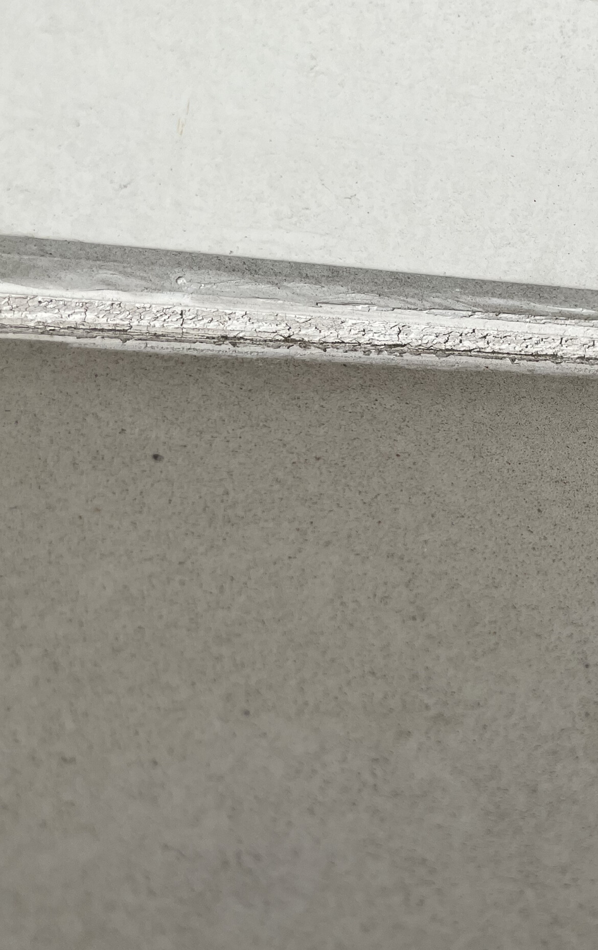

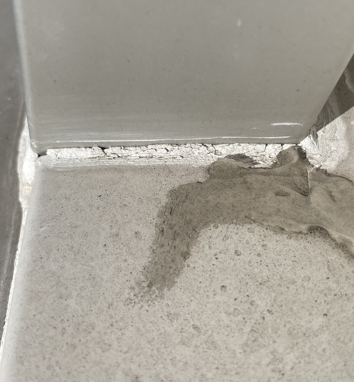

MrJay
Bevismaterial
Grå vägg, vit fog, skadad betonggolvskant, behov av reparation, närbild.
Närbild av en kant där två ytor möts, med synlig textur och sprickor.
Väggmöte med golv, fogmassa, ojämnheter, röd tegelvägg, vit golvsockel, spricka.

Du fick bilder på sprucken/flagnad tec7 och jag erbjöd telnr. till en av deras chefer som jag pratat med om problemet. Den må vara ”bästa limmet på marknaden” men den passar absolut inte som fogmassa utomhus, punkt. Du får gärna fortsätta kommentera om du så vill men du hamnar troligen på min ignorera-lista.

Då jag fogat mellan betongblock/övriga delar på byggen så har vi kört med Sika Pro HP / Sikaflex AT
aldrig fått klagomål. Köp på korv och låna spruta så blir det mer ekonomiskt.
