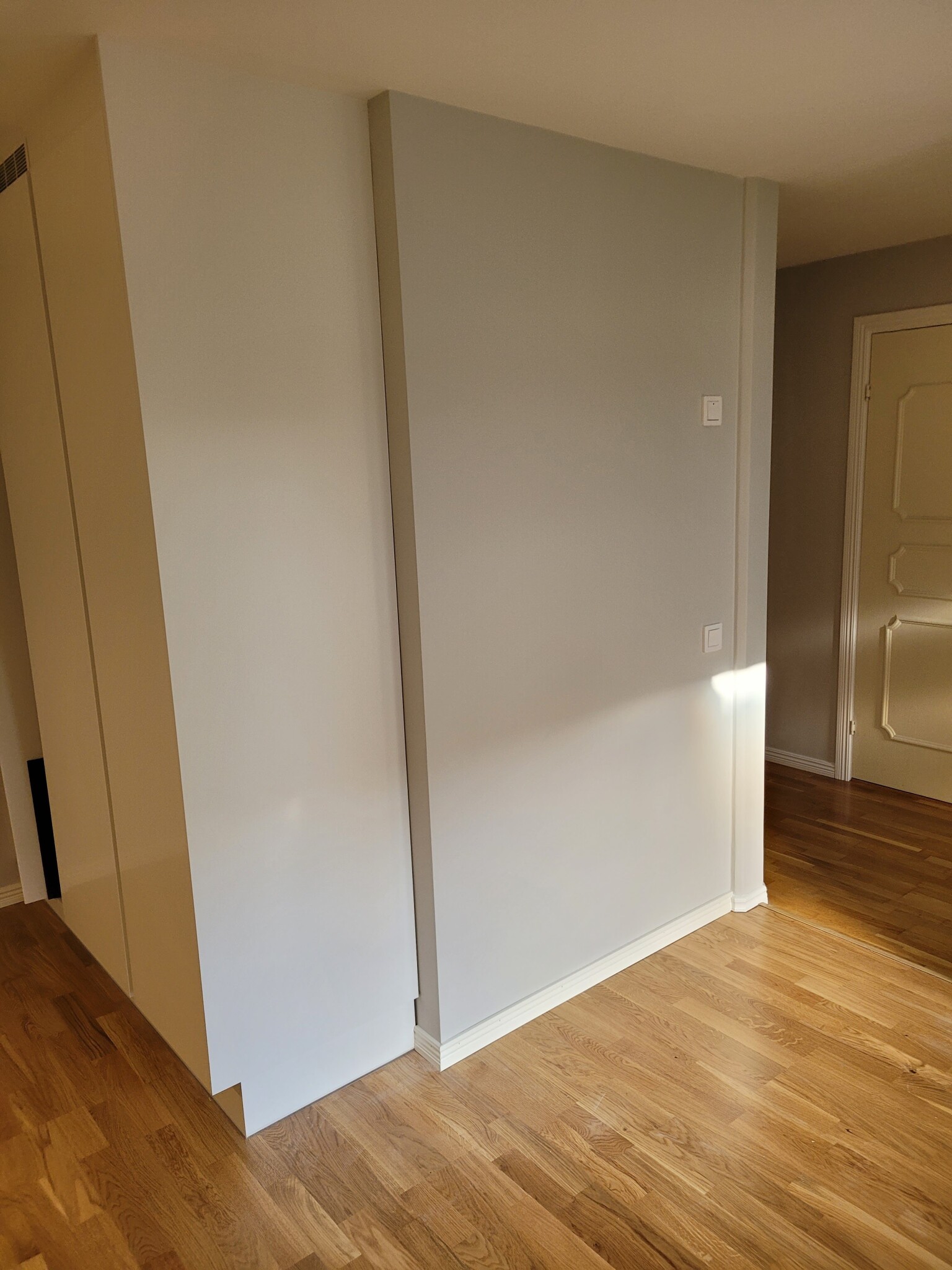

M MB280 #1 Medlem · 15 inlägg 4 dec 2025 21:50 MB280 Medlem 15 inlägg 4 dec 2025 21:50 #1 Vilken fog är bäst att använda där högskåpet går mot väggen med tanke på rörelse? Behöver kunna måla fogen i väggens gråa färg. Inloggade ser högupplösta bilder Logga in Skapa konto Gratis och tar endast 30 sekunder #fogmassa #råd

J Jansson69 #2 Bannad · 3 260 inlägg 4 dec 2025 22:03 Jansson69 Bannad 3 260 inlägg 4 dec 2025 22:03 #2 Limfog är det bästa tex. Tec7 men det finns billigare märken med..
M MB280 #3 Medlem · 15 inlägg 4 dec 2025 22:08 MB280 Medlem 15 inlägg 4 dec 2025 22:08 #3 Är det bra mot rörelse från exempelvis golvet?
J Jansson69 #4 Bannad · 3 260 inlägg 4 dec 2025 22:12 Jansson69 Bannad 3 260 inlägg 4 dec 2025 22:12 #4 Det traditionella var latexfog men dom spricker snabbare än du drar penseln så det är Limfog som många kör med nuförtiden men den är klart dyrare än latexen..

M MB280 #5 Medlem · 15 inlägg 4 dec 2025 22:15 MB280 Medlem 15 inlägg 4 dec 2025 22:15 #5 OK, då är det det som gäller. Tack för råd.
J Jansson69 #6 Bannad · 3 260 inlägg 4 dec 2025 22:18 Jansson69 Bannad 3 260 inlägg 4 dec 2025 22:18 #6 Denna har vi använt som är billigare.. Tremco Lim & Byggfog SP054 Vit 310ml
