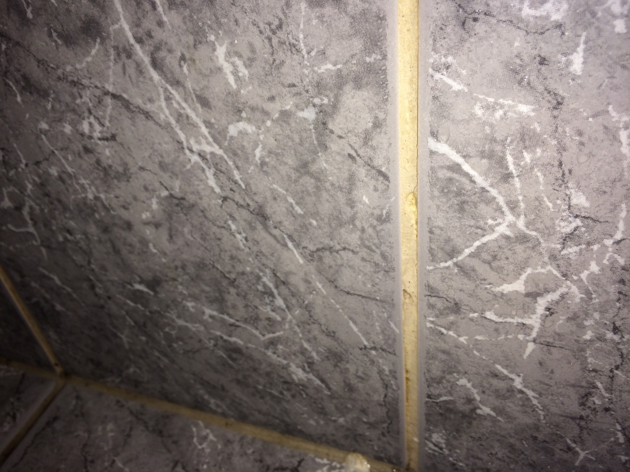

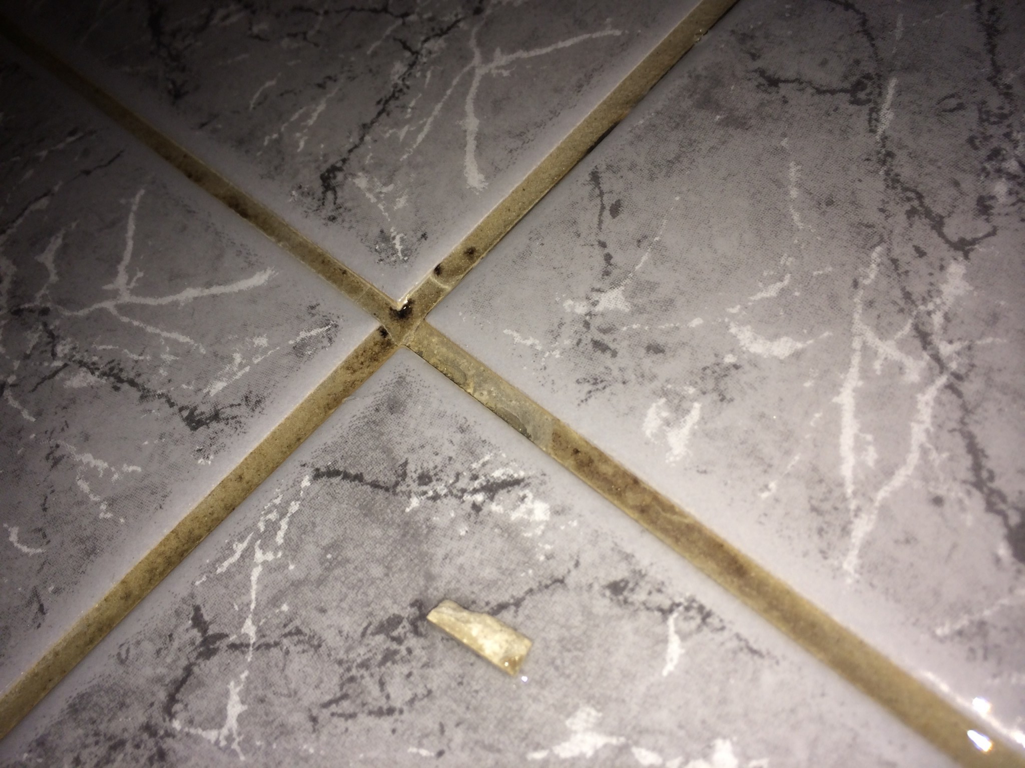

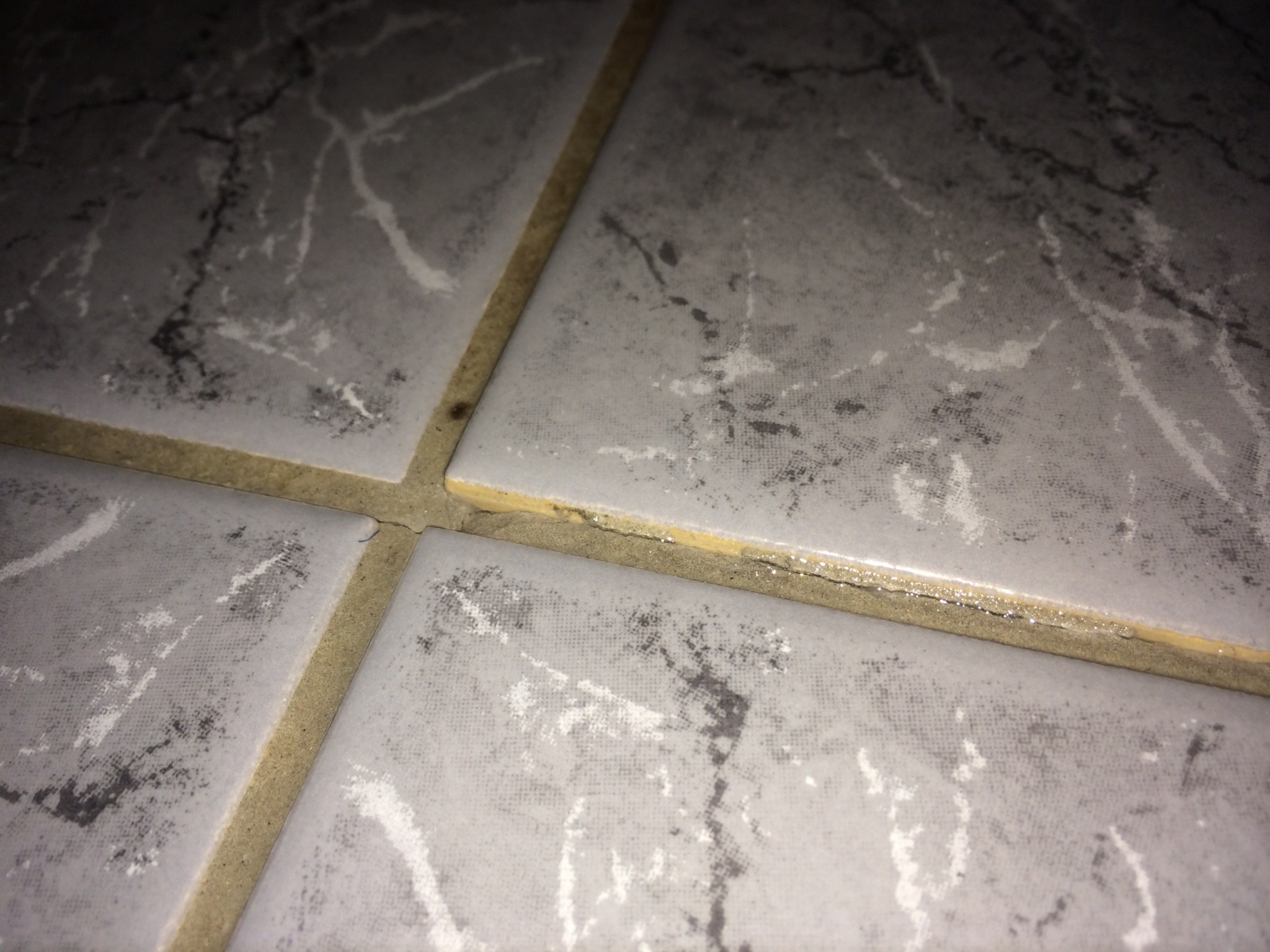

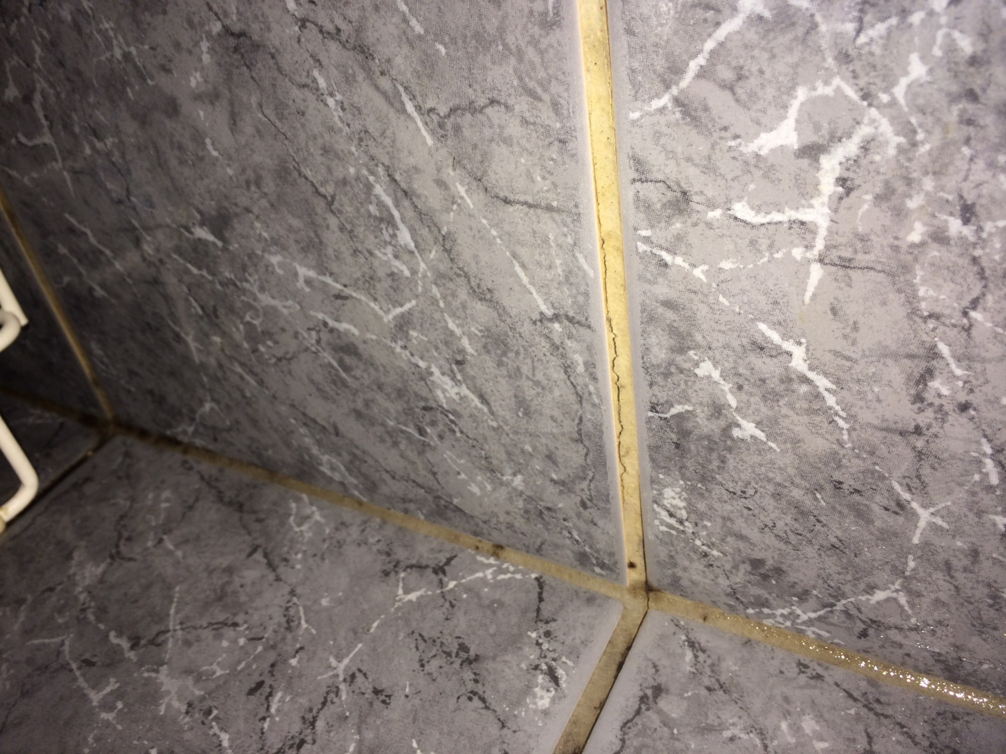

idag upptäckte jag att fogarna i duschen har spruckit. Någon kring golvbrunnen, någon på golvet men även upp på väggen. Vad jag kan se och känna så "fjädrar" en av kakeln när man trycker på den. Just den kakeln ligger 20-30 cm från golvbrunnen.
Vad gör jag? Letar upp numret till försäkringsbolaget? Lagar själv om det ens är lönt? Letar upp numret till en snickare? Gör som strutsen, glömmer och sova lugnt om natten?
Det finns sedvanligt svartmögel på fogarna, men efter en del sökning i forumet är inte detta alltför allvarligt. Det går att lösa. Däremot hittar jag ingen lösning på problemet kring fogarna och fjädringen av ett kakel. Se bifogade bilder...

På bilderna är det helt normala rörelsesprickor/torksprickor. Ingenting att vara orolig för. Men om det är en klinker som "fjädrar", då är det ju något fel...

Fuktmätaren ger givetvis utslag vid golvbrunnen så det är inte mycket att orda om. Däremot så får jag ett högt fuktutslag vid en fog som löper mitt på vägen, 60 cm upp och ner mot golvbrunnen. Bild nummer två för er som följer tråden.
