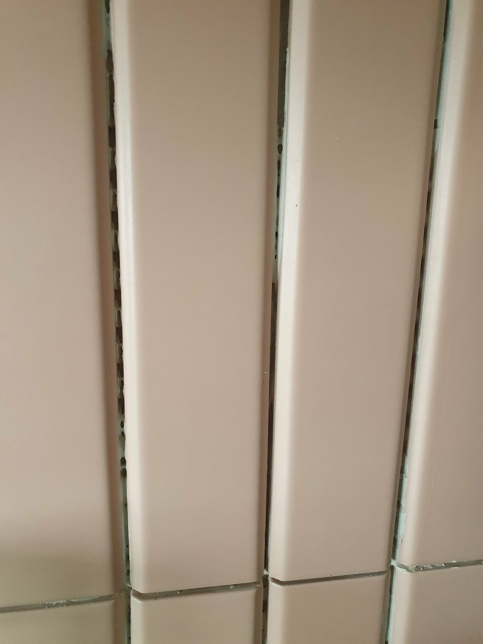

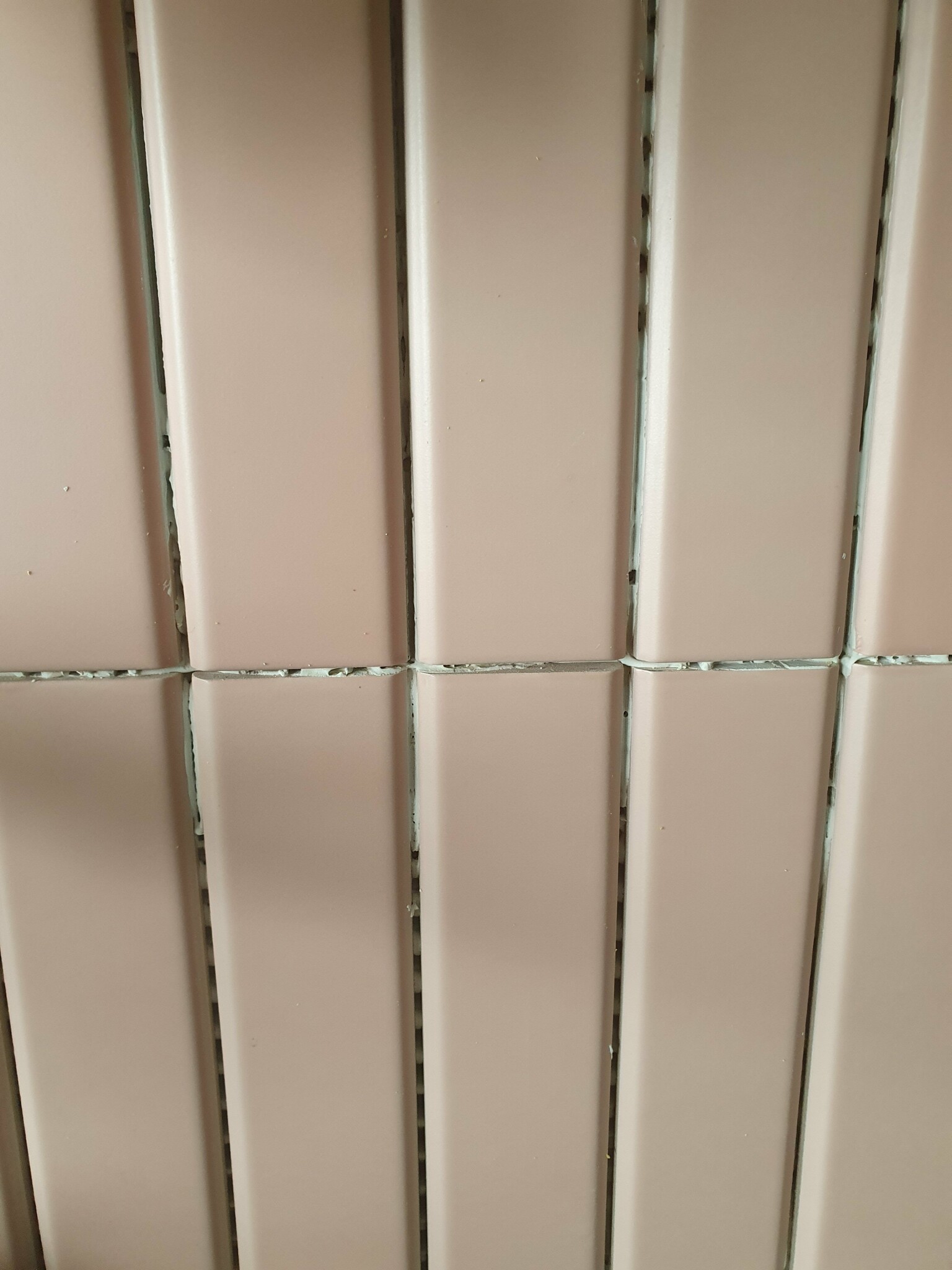

Foga rundat kakel - hur gör man, och hur rent ska det vara innan?
Glad nybörjare på kakling här. Jag har satt ett kakel som heter Höganäs Tinte i köket, och nu är sista steget kommet - att foga.
Jag inser såhär i efterhand att jag kunde ha rensat fogarna mer medan fixet var mjukt, men man ska ju lära sig något också.
Två frågor:
1. Hur mycket ska jag rensa fogarna givet att de ser ut som på bilderna? Finns det smidigare sätt att göra detta än att köra med en fuktig/blöt trasa och typ en skruvmejsel?
2. Eftersom kaklet är rundat så vill jag endast ha fog nere där det är 2mm mellan plattorna, dvs. inte spackla igen alla rundningar. Hur gör jag detta på bästa sätt?
Tusen tack för hjälpen!

Det är inga konstigheter. Fukta en svamp, eller en trasa, med ett pekfinger i skarven så blir det bra. Ungefär som med en silikonfog. Försök att få i fogen ordentligt i botten, antingen genom att pressa, som korvar lite i taget, eller skjuta en klump framför dig och pressa ner fogen. Sedan med den fuktiga trasan. Fogning kan egentligen inte gå fel. Bara att göra om tills man är nöjd.

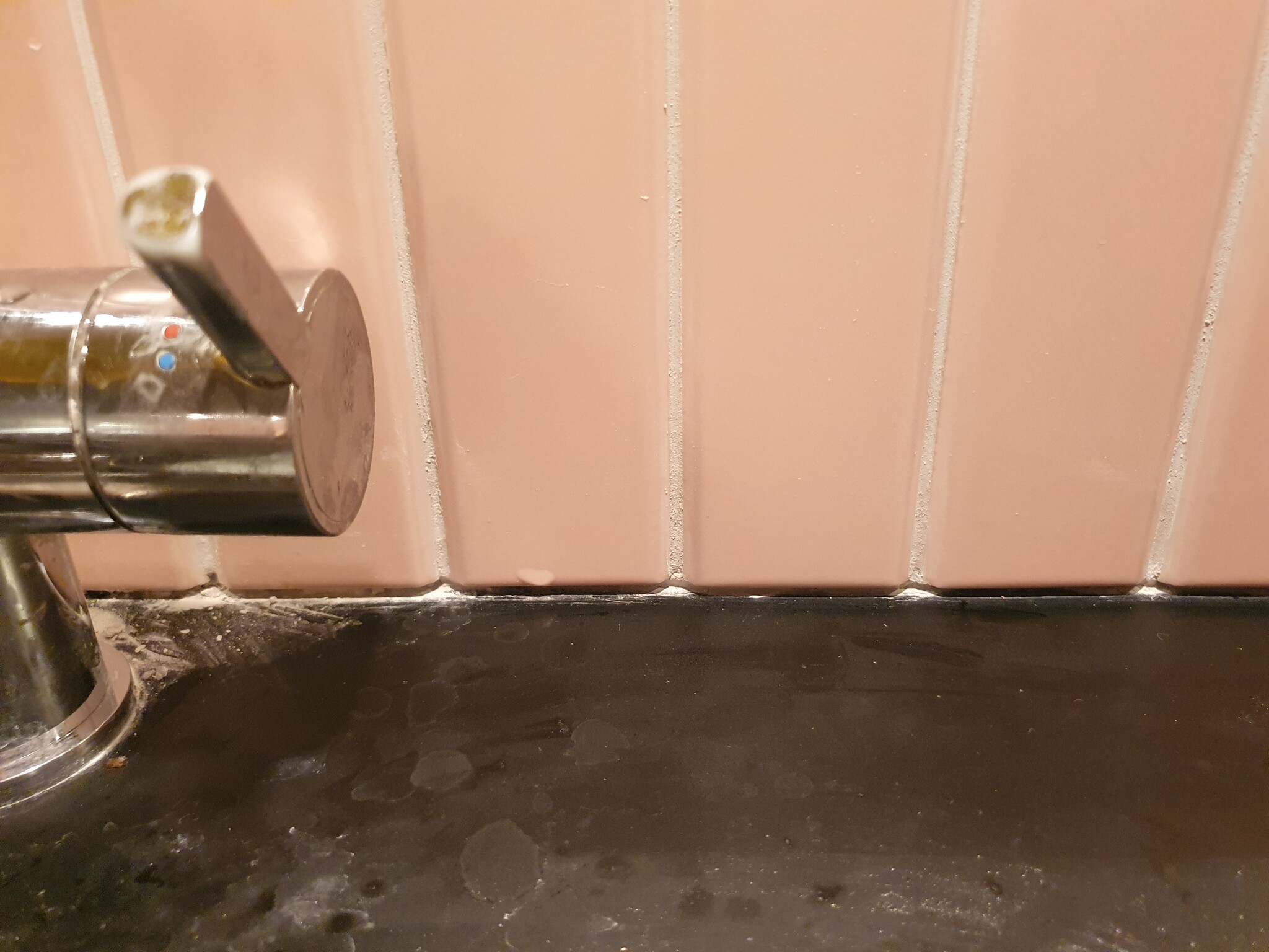

Tack för all hjälp, har gått finemang!
Nu en sista fråga. Jag behöver foga mot bänkskivan och intuitivt går tankarna mot en svart silikonfog för att smälta ihop det med skivan. Det jag är rätt för är att fogen ska bli ojämn och det kommer göra att hela intrycket blir röva.
Är det asdumt att köra vanlig fog även i nerekant istället? Eller finns det något bra tips kring hur jag får silikonfogen att bli snygg trots att kaklets fasning kommer få den att svaja utåt och inåt från väggen?
Tack igen!
