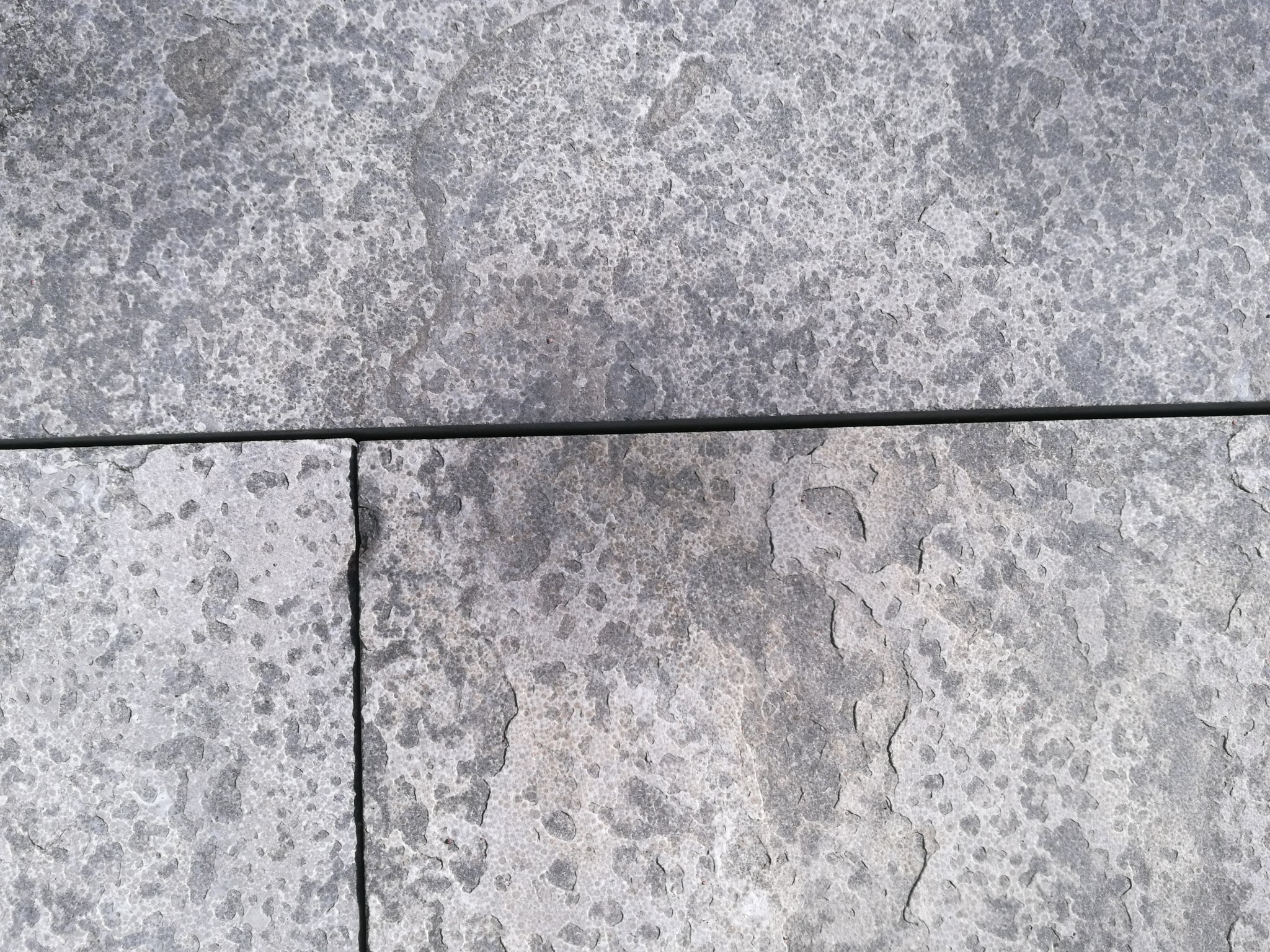

Jag har lagt om min altan pga sättningar. Altanen består av natursten (kalksten). Tyvärr är stenarna inte helt raka så det blir glipor hur jag än gör. Förr har jag sopat ned fogsand mellan gliporna. Tyvärr är det en perfekt grogrund för ogräs. Nu funderar jag på en hårdare fog. Jag fick tipset av en hantverkare att använda kakelfix. Är det någon som provat det eller cementpulver?.

Vad la du kalkstenen på? Jag ska lägga om en terrass med 30 år gamla kalksten o är osäker på vad jag ska lägga på bärlageret...
Jag vet att den ursprunglige plattsättaren använde markduk, makadam och grus. Själv hade jag inte tillgång till grus så jag använde fogsand, vilket jag tyckte fungerade bra eftersom plattorna inte är helt jämna. För att få bukt med gliporna så använde jag en diamanslipskiva (ej att förväxla med kap) för att slipa kanterna, fick dock lägga om alla plattorna
Efter att lagt om allt så var polområdet 2.5 cm kortare
