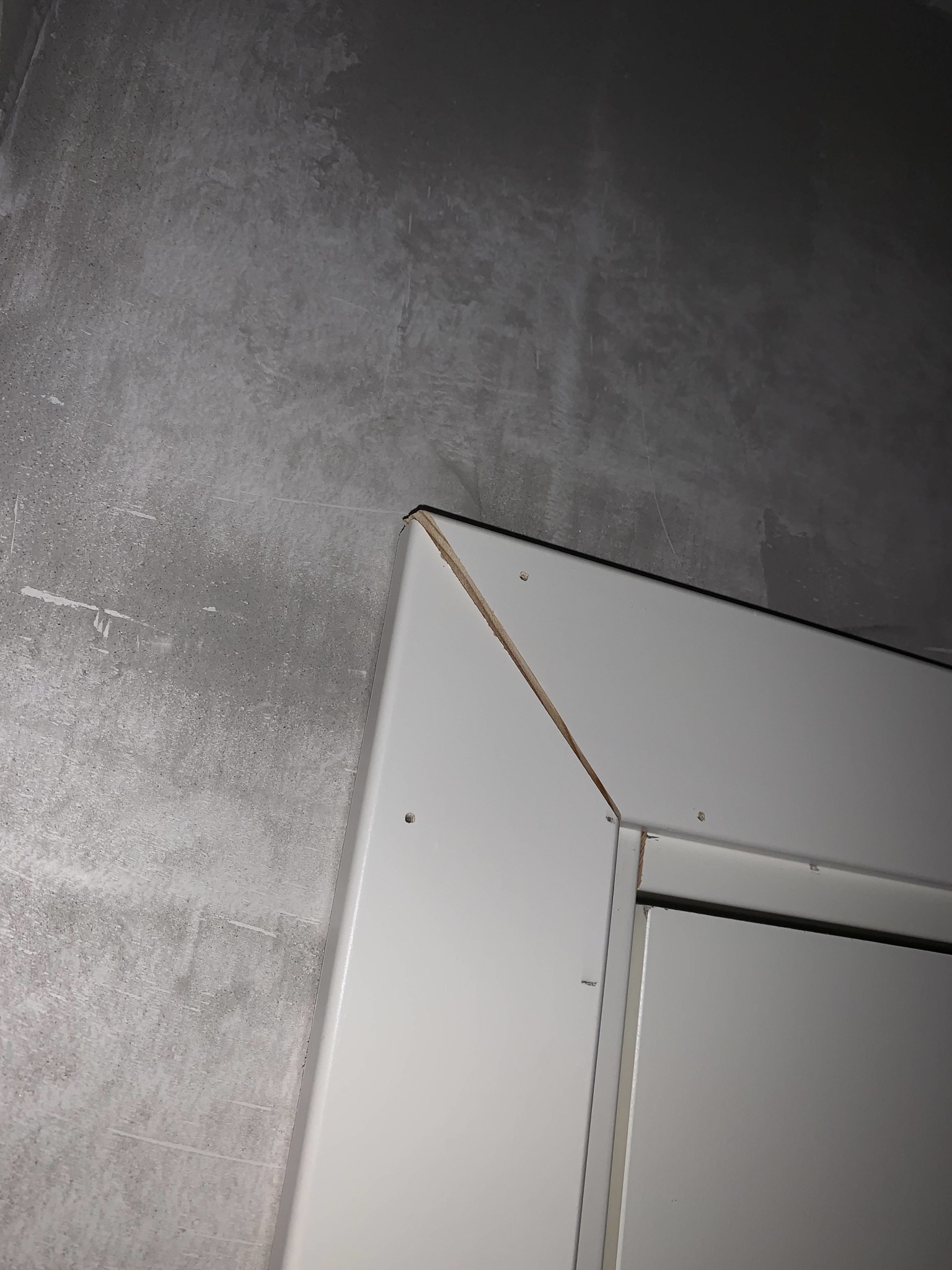

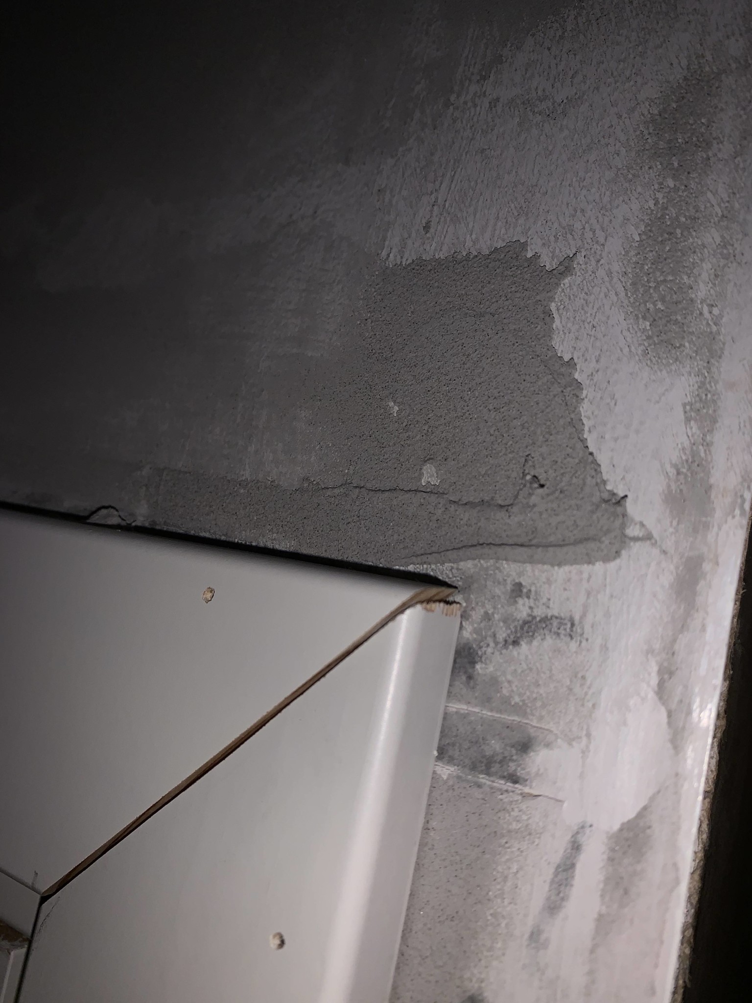

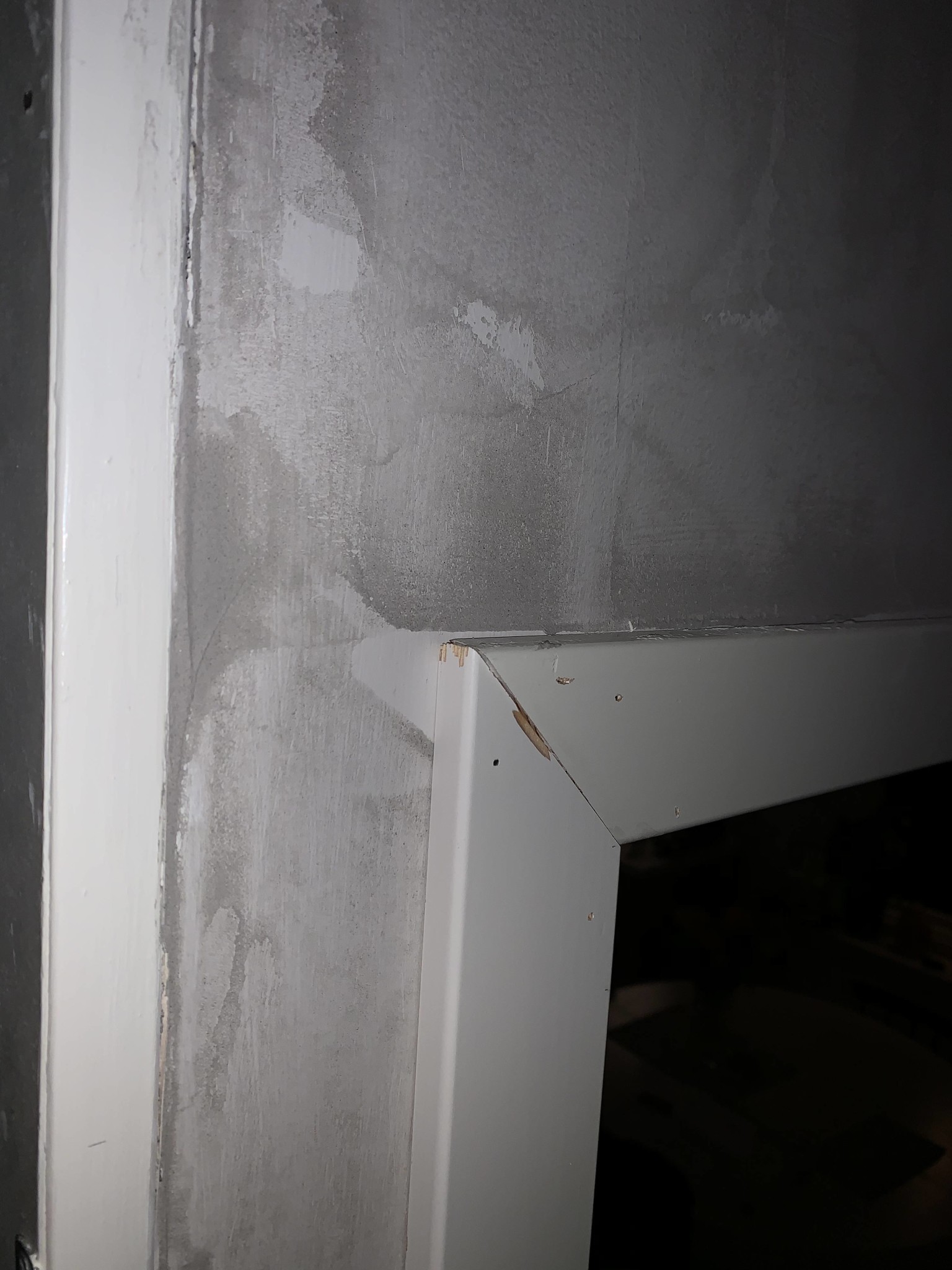

Vi håller på att renovera hallen hemma och har anlitat ett byggföretag för detta. Tyvärr har vi inte varit helt nöjda så här långt, men min fråga nu är om det är brukligt att hantverkare använder fog för att rädda dåligt monterade dörrfoder? 7 av 10 hörn var enligt mig riktigt dåligt gjorda, med stora glipor, sågmärken mm. Jag påpekade givetvis detta för hantverkarna och de skulle fixa detta dagen efter. Blev dock mycket förvånad när dom inte bytt ut foderna och gjort om monteringen utan i stället hade dom lagt i fig i gliporna. Är det ok att använda fog for detta ändamål?

Det är inte alltid gerningen det är fel på utan det kan vara att väggar är sneda och vinklar inte stämmer. Så har man inte rört övrigt så kan det bli svårt. Många fixar detta med fog och färg.
Dock ser det ut på mittersta fodret att de varit emot med klingan samt att de kanske har en ovass klinga då det är flisningar på ändarna. Man bör ha en egen kling för just listning som är vassare och mer fintandigare.
Varken listningen, spikningen eller spackel slipningen var imponerande.
Fog trollar bort en hel del men ju bättre det är från början desto mer kvalitetskänsla får man ju.
