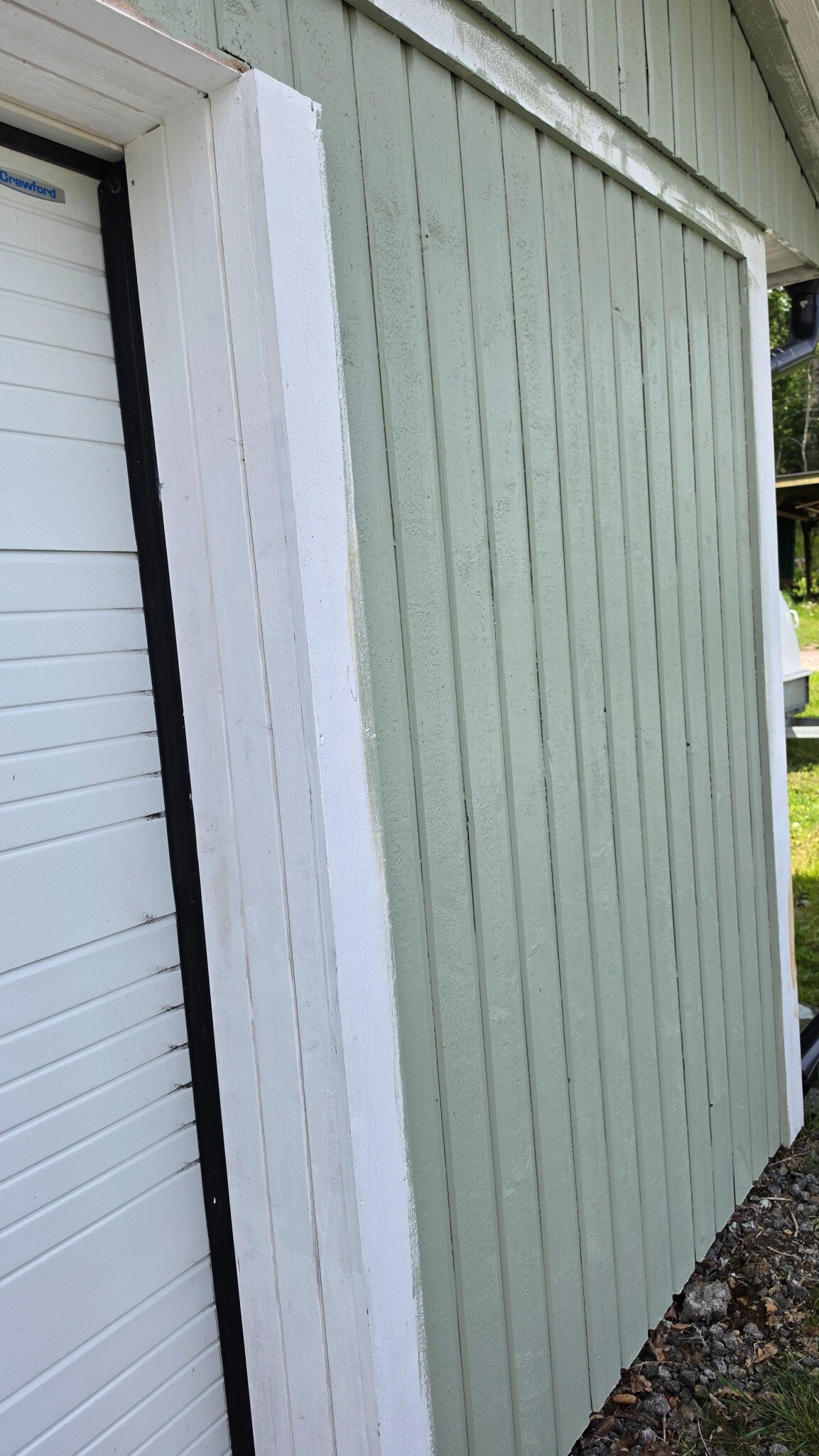

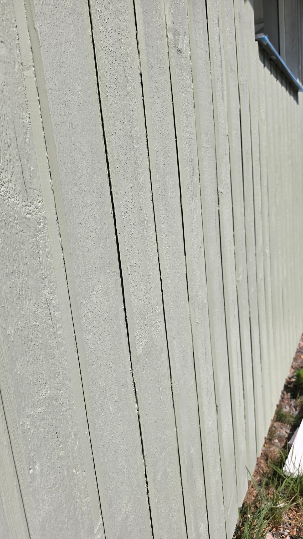

Har stående Z-panel på garaget som är byggt 2016. Där solen legat på har virket slagit sig och glipar allt från nån mm upp till 5-6 mm. Håller på att måla om och gliporna är ju estetiskt inte så fina, men det kan jag nog leva med. Där solen inte legat på är gliporna minimala. Bilderna jag bifogar är alltså där det ser som värst ut.
Detta verkar ju vara en vattendelare. Många fogar med ms-polymer och andra säger att man absolut inte ska foga. Har läst lite trådar men känner att jag behöver få lite mer kött på benen hur man ser på saken. Hur gör ni målare?

Spika ihop panelen istället

Jo har både spikat ihop så gott det går samt testat att dra i trallskruv där det varit som värst. Visst blir det något bättre men inte bra. Panelen är så pass skålad tyvärr.

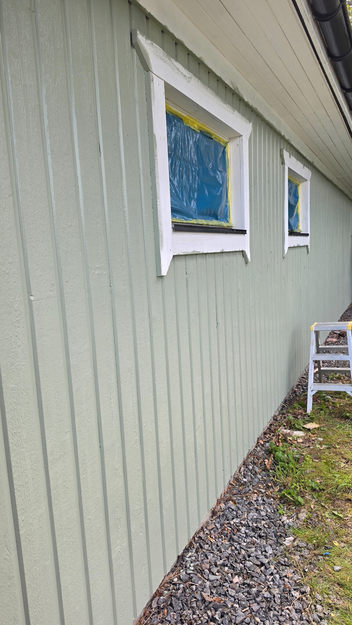

För att förtydliga, här är en bild på andra sidan som också hade glipor. Här har jag lyckats slå in dom flesta och dragit in nån skruv här och var. Panelen på bilderna högst upp ser ut sådär efter min bearbetning, den är alltså mycket mer illa däran.
Bild av en husfasad med ljusgrön träpanel som visar tidigare glipor, nu åtgärdade med skruvar. Plast täcker fönstren. Stege står intill.
Fog kommer aldrig bli bra eftersom trät rör sig så mycket med årstiderna.
Det ser bra ut för stunden.

Träpanel rör sig och du kommer aldrig att få det 💯 tätt alla årstider utan lite glipor kommer det att vara på den typen av panel.
