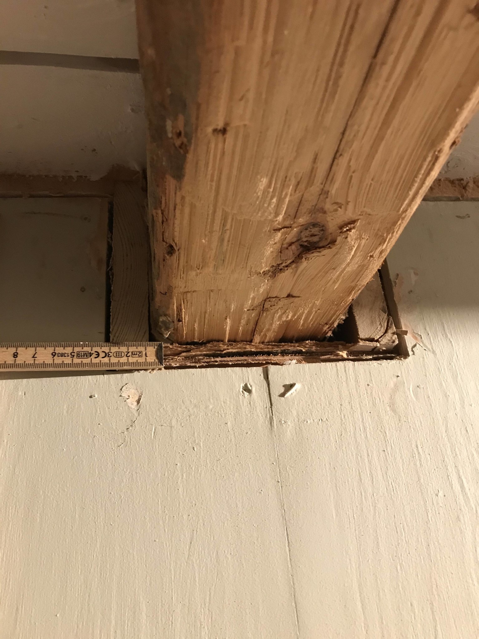

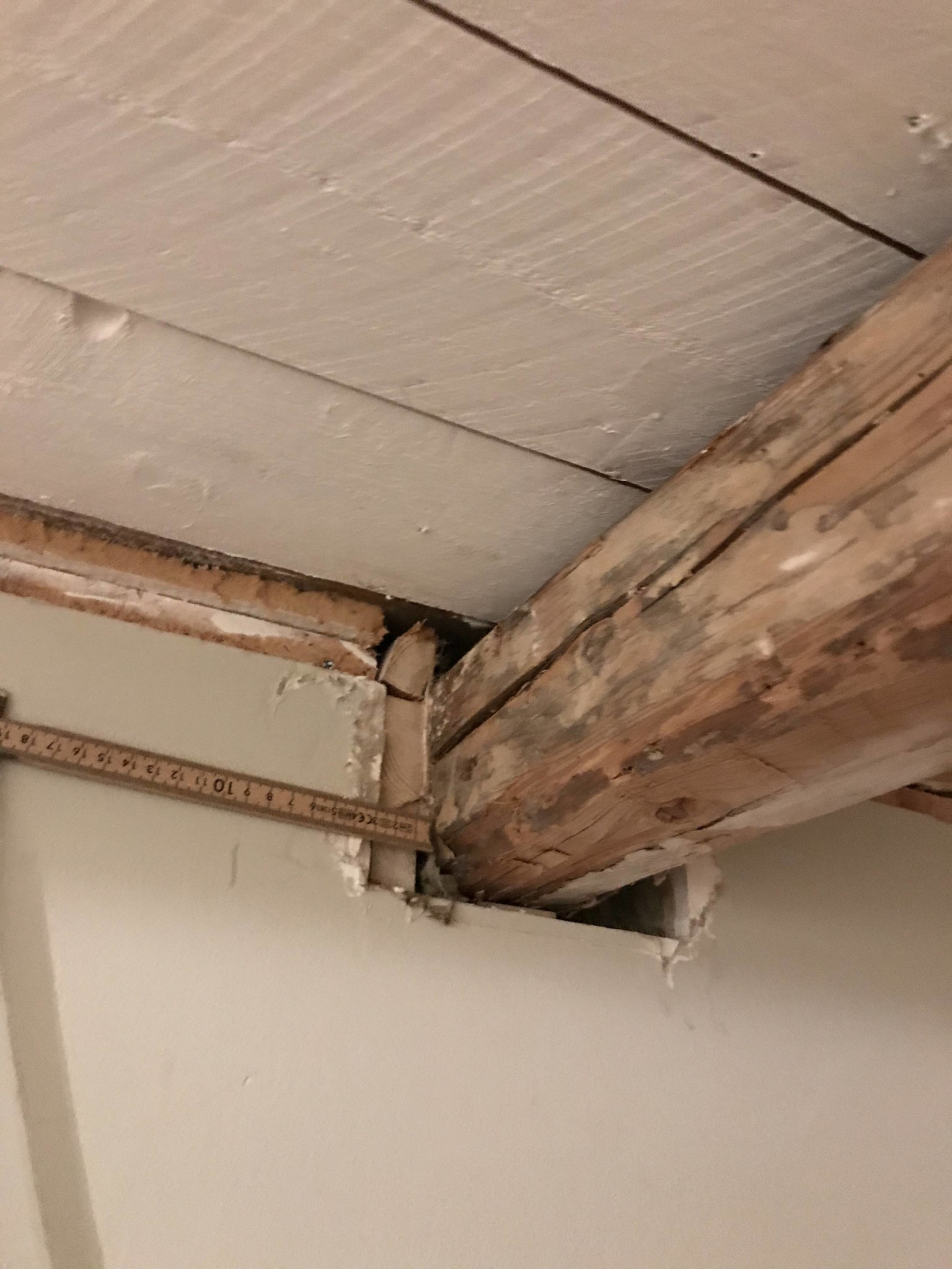

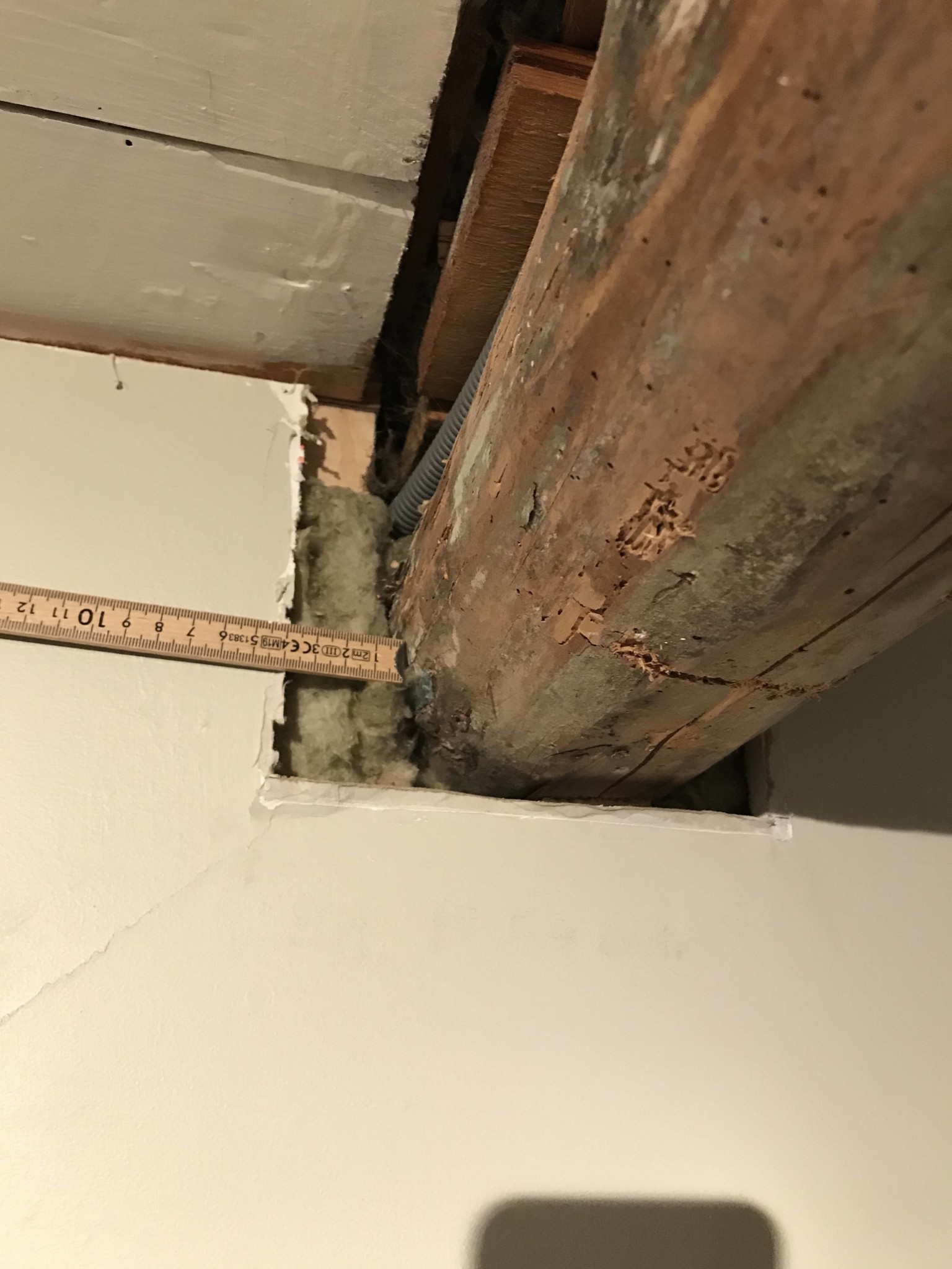

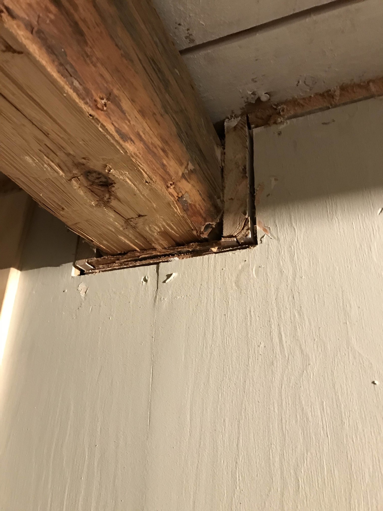

Hejsan. Har plockat bort lådorna kring takbjälkarna i skånelängan. Som ni ser på bilderna så lämnade det ett stökigt resultat vid väggen. Vad rekommenderar vi för att få detta jämnt tätt och snyggt? Fog, gipsbruk, spackel, gipsa om väggen, förkroppa runt en hålkäl? Eller har ni någon annan smart lösning som är utanför min box?

Gissar att du vill ha synliga bjälkar.
Gipsbruk kommer att spricka när huset rör sig under stormiga dagar.
Sätt istället trälister mot taket och runt balkändar
